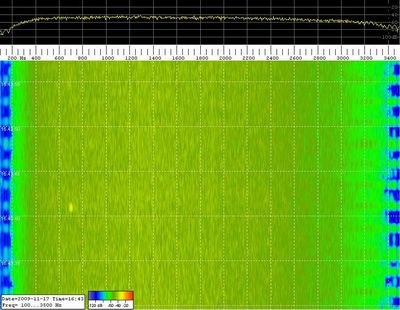

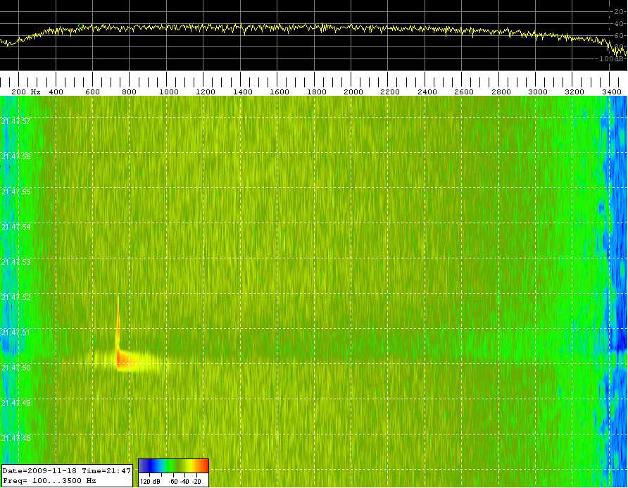

Pubblico alcuni di questi sonogrammi dove si nota, chiaramente, la presenza degli echi radar prodotti dalla ionizzazione dell'aria causata dalla disgregazione della meteora.
Il sonogramma è prodotto dalla ricezione dei segnali eco ricevuti dalla webradio e dall'attivazione, nello stesso computer, del relativo programma che produce il sonogramma.
Potete anche voi sperimentare il sistema, affatto complicato.
Attraverso la breve sequenza, si nota che vi sono meteore più deboli, più intense (core color rosso) più brevi e più lunghe.
E' un primo assaggio relativo ad un metodo particolare per "fotografare" le radio-meteore. :)
Altri dati quì > http://forum.adiaastronomia.it/viewtopi ... forum=adia
Alcune Radiometeore rivelate con il suddetto sistema
Meteora breve durata
Meteora breve durata, intensa ionizzazione
Meteora lunga scia, intensa ionizzazione
Meteora lunga scia, intensa 2.
