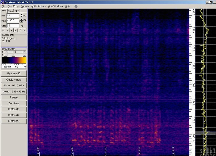

Ecco il sito del programma che uso per Analizzatore di spettro e Waterfall in Gamma BF (Bassa Frequenza) usando la semplice scheda audio del Computer > http://www.qsl.net/dl4yhf/spectra1.html
La schermata tipo >

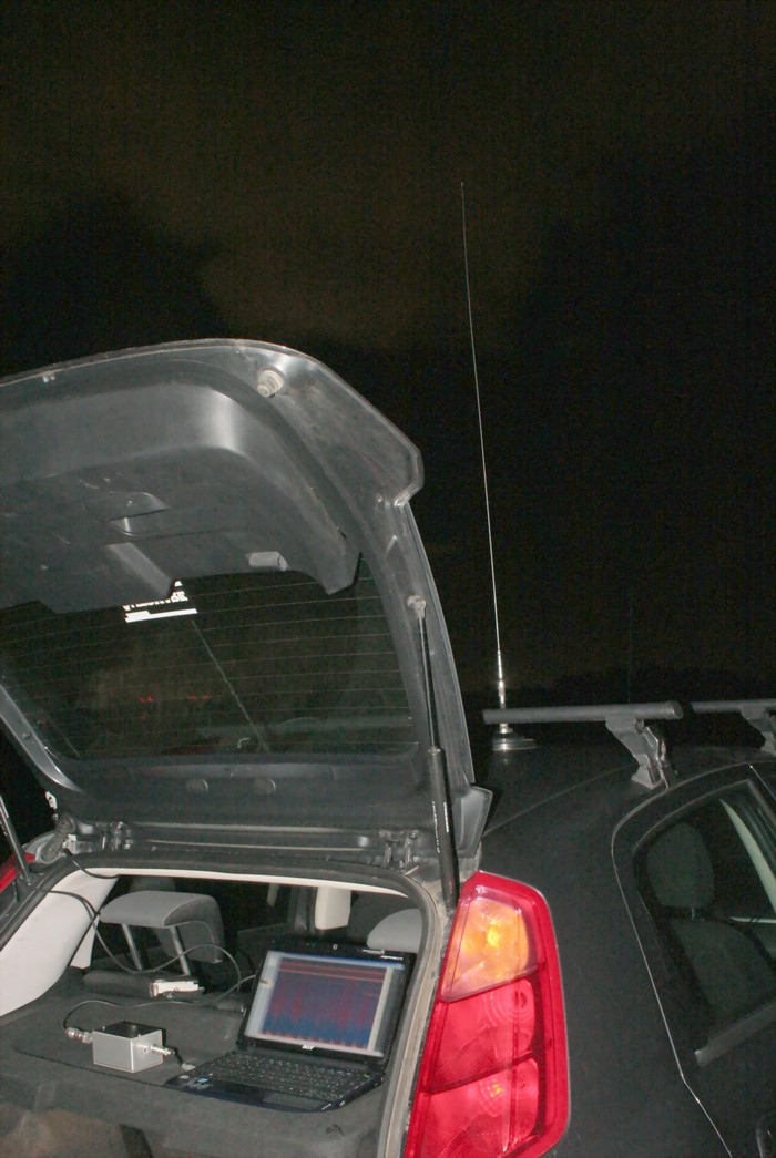

Eccomi.
Stanotte è stata memorabile per l'ottimo cielo, la splendida compagnia con tarallucci e vino (grazie a Giancarlo Martelli) e per gli esperimenti importanti in VLF con l'amico Francesco Pasquali di Taranto.
Per l'occasione ho portato con me un vecchio set-up, sempre valido, che permette di ricevere BENE le emissione nella banda da pochi Hertz a 22KHz. (22.000 Hertz.) perfettamente decodificabili da una scheda audio standard di computer.
Ecco una foto della splendida ricezione della gamma VLF con veloce foto del monitor effettuata con la Canon 350D.
Postazione "mobile" VLF @ Potatosky (sito osservativo ADIA - Astronomia)

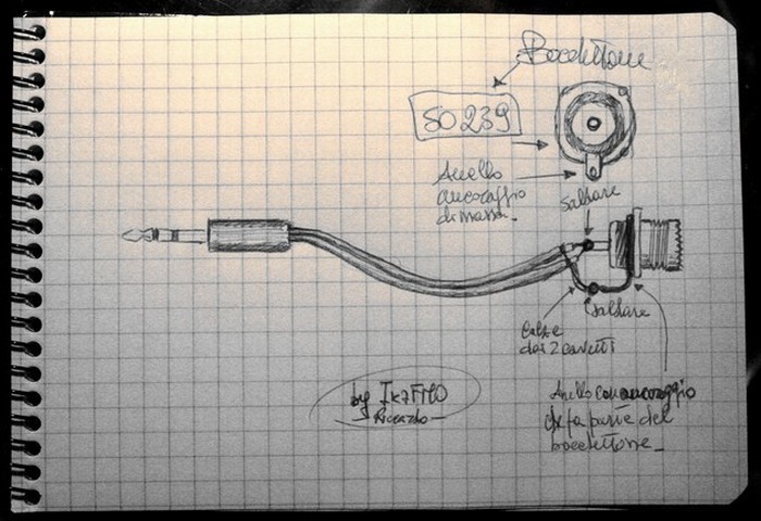

Messaggi: 7459
Ok Francesco,
mi son permesso un veloce disegno del cavetto che dovrai costruirti secondo le mie indicazioni.
Cavetto di raccordo tra Antenna VLF e scheda audio PC

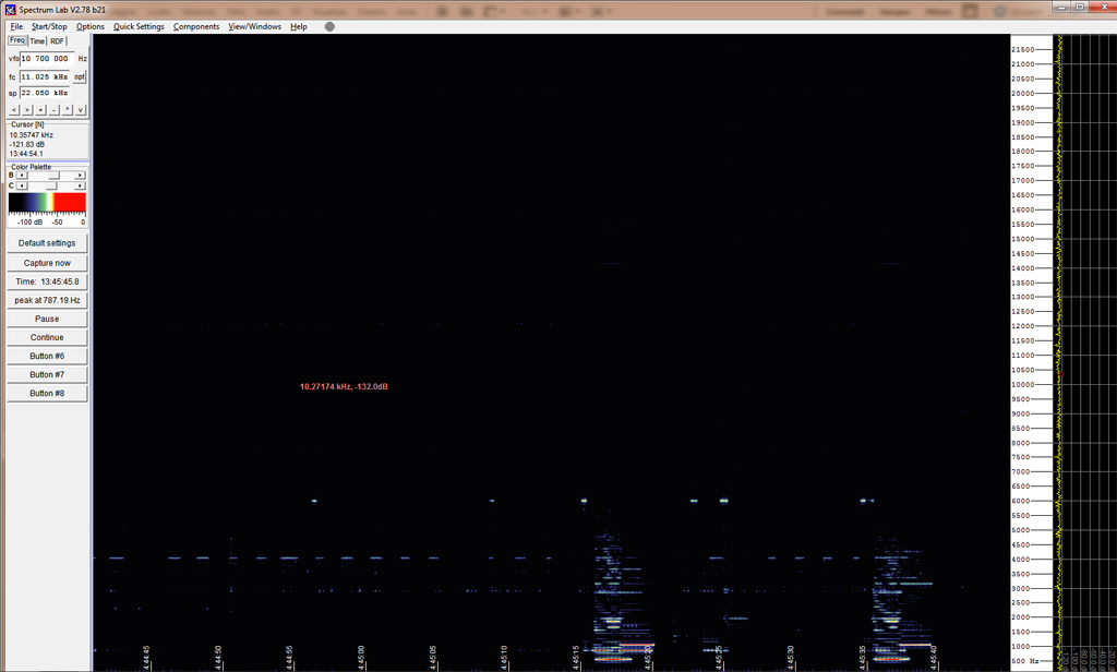

Ho realizzato il nuovo connettore, con il desktop riesco a ricevere dei segnali (dei bip periodici) ma non riesco a settare il range di frequenza.
Potresti darmi un po' di indicazioni?
Messaggi: 7459
Ok. Hai caricato Spectrum Lab.
E' un programma complesso.
Ti mando un paio di settaggi nel pomeriggio, in allegato e-mail.

Per antenna intendo una Marconi (stilo verticale in alluminio o filare).
In questo caso per avere un "decente" rendimento è necessario elevare almeno da 40 a 100 metri di filo.
I migliori esperimenti in Europa son stati fatti, di recente, dal Fantastico Stefan , DK7FC > http://www.qrz.com/db/DK7FC
Con un 300 metri di filo, trainato dia un aquilone.

Dovrebbe essere simila a questa foto, ottenuta applicando, alla scheda audio del computer, SEMPLICEMENTE
il cavo di discesa della mia antenna "Inverted V" per la gamma radioamatoriale dei 40 metri
(7MHz.)
Più semplice di così :) Si notano le "Stazioni Alpha" ed altre emissioni militari. La gamma non è pulita, siamo in Polignano centro.
Ultima modifica di Riccardo Giuliani il sab feb 08, 2020 10:57 am, modificato 3 volte in totale.

Ecco le prime schermate!
E dopo aver alzato al massimo la preamplificazione del microfono / antenna
Messaggi: 7459
Carissimo, camcello le immagini quasi doppione.
Come vedi le schermate sono "nere".
Nel senso che il settaggio, con la tua antenna che fornisce una tensione più scarsa, non legge i segnali più deboli.
Allora vai a >
1- sinistra sopra la palette dei colori simil arcobaleno
2- troverai questi simboli: < > + - ^ v
3- clicca sull'ultimo simbolo a destra (freccia in basso) "v" una o due volte, così sposti la visione verso segnali più deboli.
Se hai cliccato troppe volte, e la schermata diventa chiara, pigia ^ e ti regoli in modo da avere un chiarore simile alla mia schermata di riferimento.
4- salva il settaggio con lo stesso nome di quello caricato, aggiungendo una lettera o un numero che lo possa leggermente distinguere, in modo che conservi tutti e due i settaggi.
La cosa strana è che sembra non ricevere a dovere i segnali sopra i 4KHz.
Come se vi fosse inserito un filtro.
