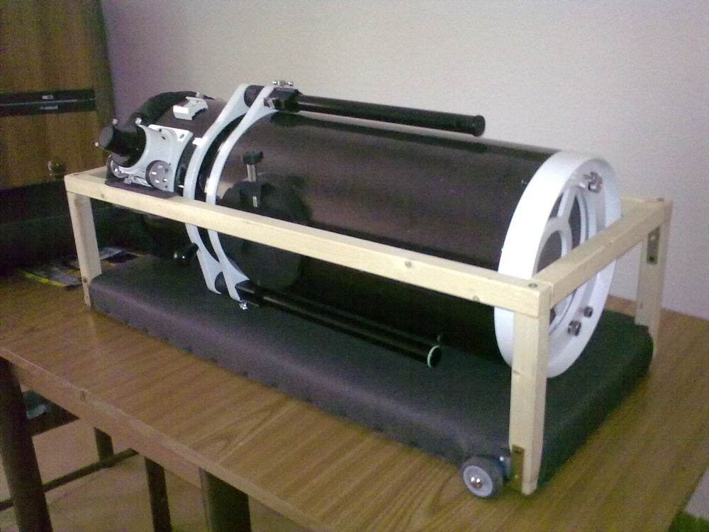

Vi presento la mia ultima autocostruzione... per la verità era pronta da un pò ma mancava un ultimo accorgimento che mi ha comprato Claudio.
Data la mole dell'OTA del mio dobson e i problemi di trasporto per le serate osservative, ho deciso che dovevo realizzare un trasportino.
L'ho fatto con l'aiuto di mio padre di sabato pomeriggio, in 2 ore di tempo
Da Brico center ho comprato la tavola di base (cm. 100x40x2), 3 listelli in legno (cm. 100x3x3), 2 rotelle, viti e angolari vari per un totale di 25€, poi ho usato un foglio di Polipan da cm. 3 che ho reperito gratis e per ultimo un tappetino per aerobica da Decathlon da 3€. Costo totale 28€.
Questo è quanto ho realizzato col mio bel giocattolino comodamente adagiato al suo posto.
basta variare le dimensioni e dentro ci mettete qualsiasi tubo

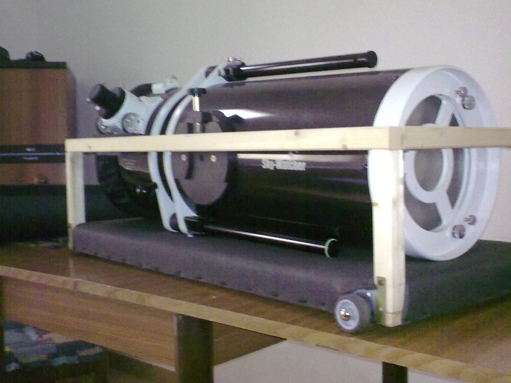

Metterei solo delle ruote più grandi, tanto per evitare urti al tele se lo trasporti su percorsi un pò accidentati

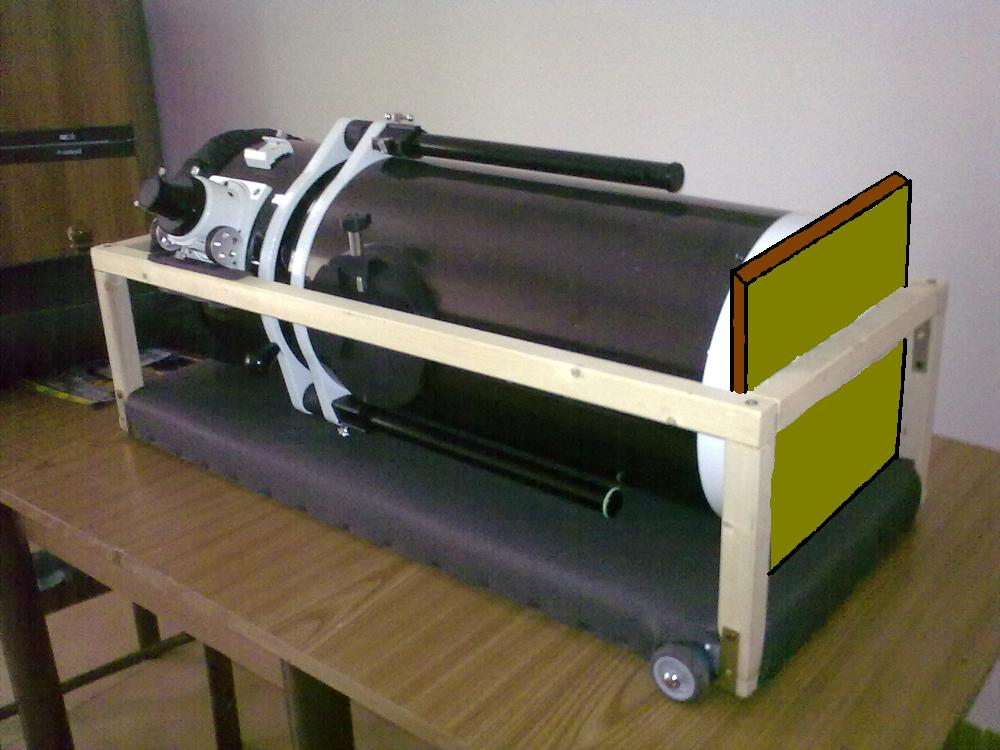

Per il punto 1. intendevo dire che lo specchio primario non è protetto contro qualcosa che lo potrebbe urtare.
C'è solo un listello di legno nemmeno grande tra lui ed il mondo esterno.
In un bagagliaio zeppo di attrezzature, qualcosa potrebbe infilarsi brutalmente nel tuo trasportino e far fuori lo specchio.
Io ci aggiungerei una protezione. Metto un'immagine così forse mi spego meglio.

x Piero: ho voluto prendere quelle ruote per avere un baricentro basso in realtà sto cercando delle altre che abbiamo anche i freni, ma sono abbastanza più alte, anche perchè sono del tipo girevole e che vanno fissate sotto la base, come queste http://img.directindustry.it/images_di/ ... 316636.jpg io invece le volevo fissare di fianco.

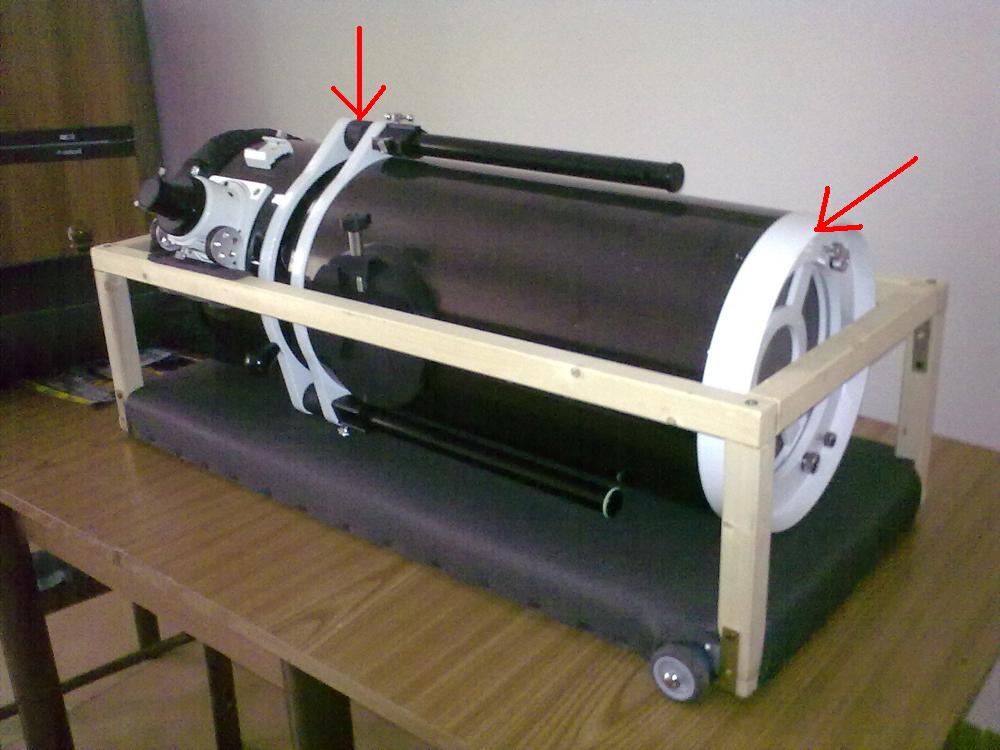

x Giuliano: lo spazio per prenderlo c'è, è lungo un 5 cm più del tubo e i traversi corti sono bloccati con 4 angolari, i traversi sono di fatti 2 maniglioni. il tele invece lo tiro fuori prendendolo come segnato dalle frecce
Quando il tele è a riposto lo tengo adagiato nel carrellino così come sta in foto... niente di più... fortunatamente lo spazio non manca e non lo va a toccare nessuno. Tutto chiuso direi di no, mi piace così proprio perchè è leggerissimo... inoltre come vedete in foto c'è il fuocheggiatore e il portaoculari che fuoriescono...
Come dicevo prima penso che comunque farò una riparo superiore e a sto punto lo riparo anche posteriormente dov'è la cella del primario.. vi aggiornerò

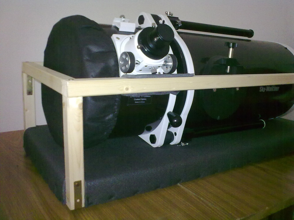

io ho avuto il piacere di vederlo dal vivo e ho già apprezzato l'utilità Vedo che hai messo anche le imbottiture quindi va benissimo! Certamente lo terrò presente quando costruirò il mio "involucro"; io però lo dovrò fare tutto chiuso (o con coperchio che lo richiude quando lo metto in deposito..la polvere maledetta
