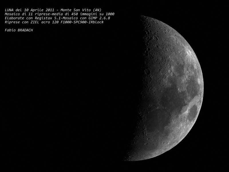

Rieccomi con un mosaico per testare il 120 Ziel.
Non male mi sembra.
Che resa!
Complimenti!!!
:D
Molto bella :D e precisa.
Però secondo me meglio in scala di grigi:

Grazie per i commenti.
L'ho riguardata a dimensioni normali ( qui è scalata ad 800x600 ) ed è veramente molto ben definita.
Beh, il rifrattore sull'Hires dice la sua anche se è un acro.
Sono molto soddisfatto dell'acquisto. Grazie a Riccardo per il consiglio ed il prezzo :wink:

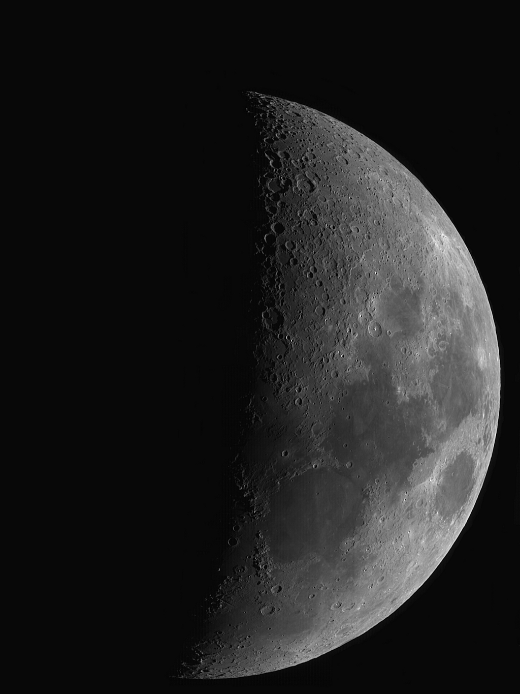

Tirata luminosità e contrasto, salvata in B/N e scalata a 1024 per poterla inserire in foto-astronomia.
Sul sito FTP ho messo l'immagine TIFF full res e tutte le singole immagini per chi si vuol divertire con il mosaico.

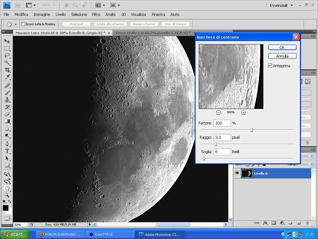

io ho provato a tirarla così
a me "rende" molto di più , poi livelli di grigi e machera contrasto
totale
se dovesse risultare troppo "bruciata" sui bordi " si può ammorbidire la maschera di contrasto.
tutto questo almeno sul mio monitor e secondo i miei discutibili gusti :oops:

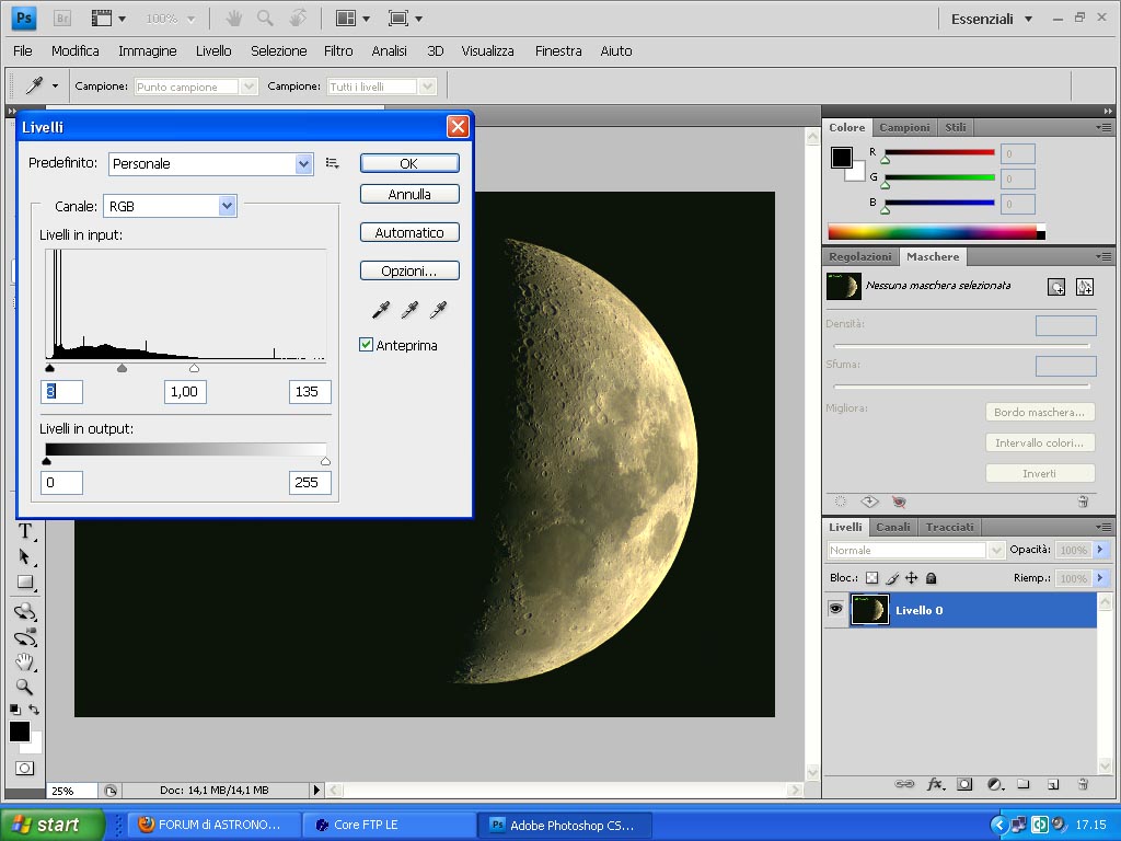

Ho provato a smanettare su questa immagine
con la trasformata di fourier ed il primo risultato è che mi dà un errore che dice: "Un-authorized function for true-color images". :x
Ho convertito l'immagine in B/N
ed ho eseguito la trasformata con IRIS. Il risultato però non mostra picchi di rumore :cry: o almeno io non li vedo, che è più probabile.
