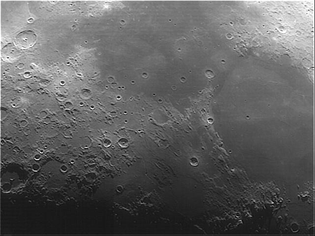

In un'altro post ho inserito il mio primo mosaico lunare. I commenti sempre graditi hanno rilevato la presenza di rumore periodico sull'immagine e questo ha dato il via ad alcuni suggerimenti di Marcosal72 per ridurre il rumore periodico con IRIS. Ecco il primo tentativo, ovviamente non andato a buon fine. Sul solito sito FTP trovate i vari TIFF se vi volete divertire a smanettare anche voi.
Ho provato a smanettare su questa immagine ( in TIFF. Qui è in JPG perchè foto-astronomia non accetta i TIFF ) anche se non si vede benissimo il rumore periodico, c'è eccome.
con la trasformata di fourier ed il primo risultato è che mi dà un errore che dice: "Un-authorized function for true-color images". :x
Ho convertito l'immagine in B/N
ed ho eseguito la trasformata con IRIS. Il risultato però non mostra picchi di rumore :cry: o almeno io non li vedo, che è più probabile.
Qualche idea?
