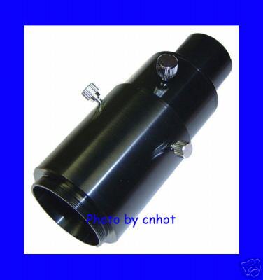

Un'alternativa estremamente più economica alle barlow, sarebbe quella che uso io per la proiezione dell'oculare. Accrocchio ultracinese acquistato da ebay cinese per 20 euro cinesi (incluse s.s.)alex185 ha scritto:Ho notato ora che costa 180€ Mizzica e chi ce li ha vabbè nel giro di qualche anno magari

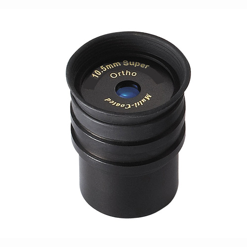

+ ortoscopico cinese kson da 10.5 mm aggiudicabili ad aste ebay per 25 euro incluse s.s.

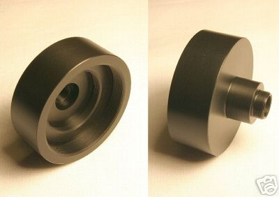

+ adattatore acquistabile dagli States per 15 euro incluse s.s. per raccordare l'accrocchio all'spc900 e per inserire all'interno il filtro ircut da 1,25:
Ti dirò con 60 euro di spesa, mi hanno fatto dimenticare le barlow; con il tiraggio variabile mi consentono di stabilire l'ingrandimento desiderato e soprattutto la qualità dei risultati è sorprendentemente migliorata rispetto alla qualità ottenuta dalle barlow...

Dunque:
1) l'oculare viene bloccato all'interno dell'accrocchio con apposita vite.
2) dall'altra parte si avvita lo speciale naso adattatore alla spc900.
3) all'interno dell'adattatore ci sono due filetti femmina: quello più interno accoglie i filtri da 1,25, quello più esterno è un filetto t2 che va ad avvitarsi perfettamente all'accrocchio (che poi sarebbe un tele-extender variabile) dalla parte opposta.
4) per fissare il tutto al focheggiatore hai 2 possibilità: o inserisci il tutto come un oculare nel focheggiatore, oppure (meglio) sviti l'adattatore 1,25 dell'accrocchio, e vien fuori miracolosamente un altro filetto t2 femmina che permette di avvitare il tutto al filetto t2 del focheggiatore....
5) allentando le altre due viti dell'accrocchio puoi regolare la distanza del sensore dell'spc900 dall'oculare fissato dall'altra parte. Maggiore è la distanza di proiezione minore l'angolo di incidenza, quindi maggiore la focale equivalente e l'ingrandimento. La focale equivalente sarà moltiplicata di un fattore M=(Dp-Foc)/Foc dove Dp è la distanza di proiezione e Foc la focale dell'oculare inserito nel tele-extender.Così per esempio con un oculare da 10mm di focale e fissando una distanza dell'oculare dal sensore di 50mm si otterrebbe un fattore M=(50-10)/10=4x. (equivalente ad una barlow 4x )

Aggiungo: potresti inizialmente fare delle prove con un comune oculare, solo che il vantaggio di un ortoscopico sta sostanzialmente nel fatto che è più luminoso e i dettagli vengono mantenuti meglio... anche se ha generalmente un campo molto ristretto (solo 48°).
