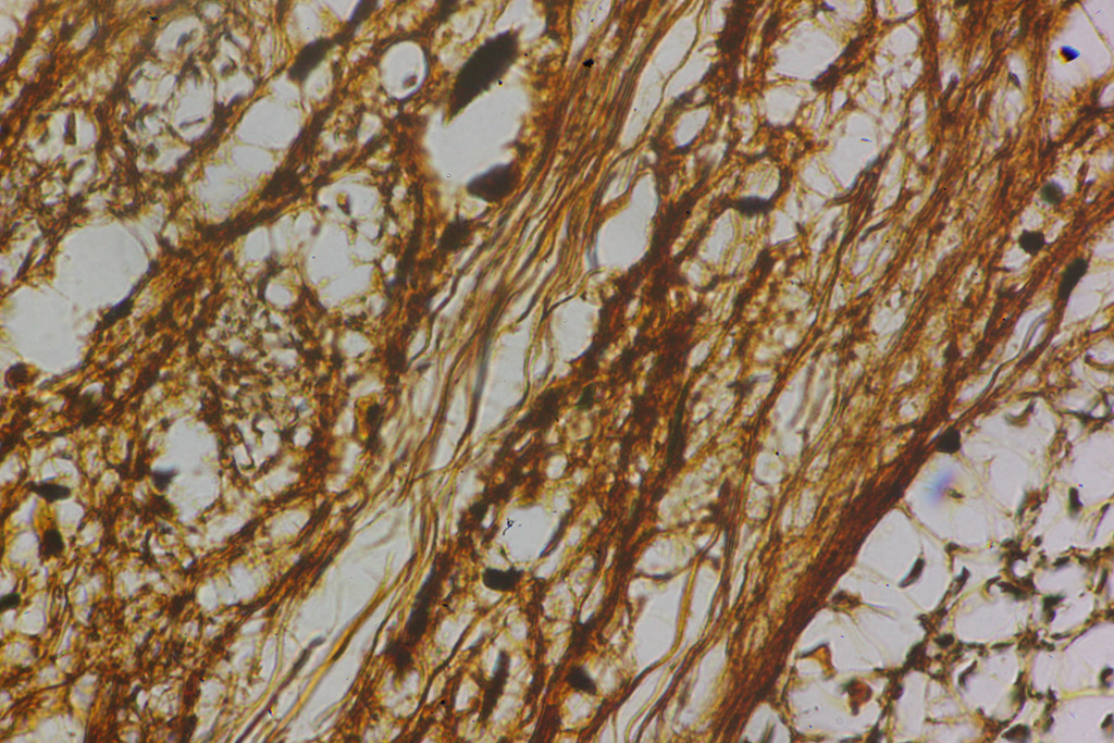

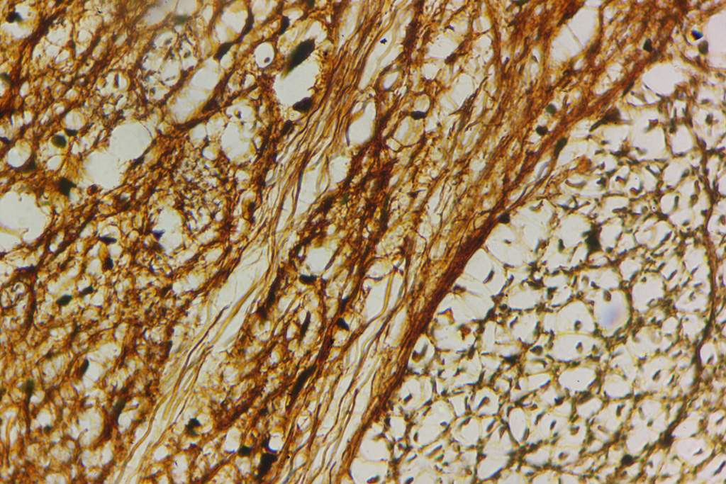

2) Midollo spinale, obiettivo Officine Galileo 8,8x:
3) Midollo spinale, obiettivo Lomo 40x:
4) Midollo spinale, obiettivo Nachet 60x:

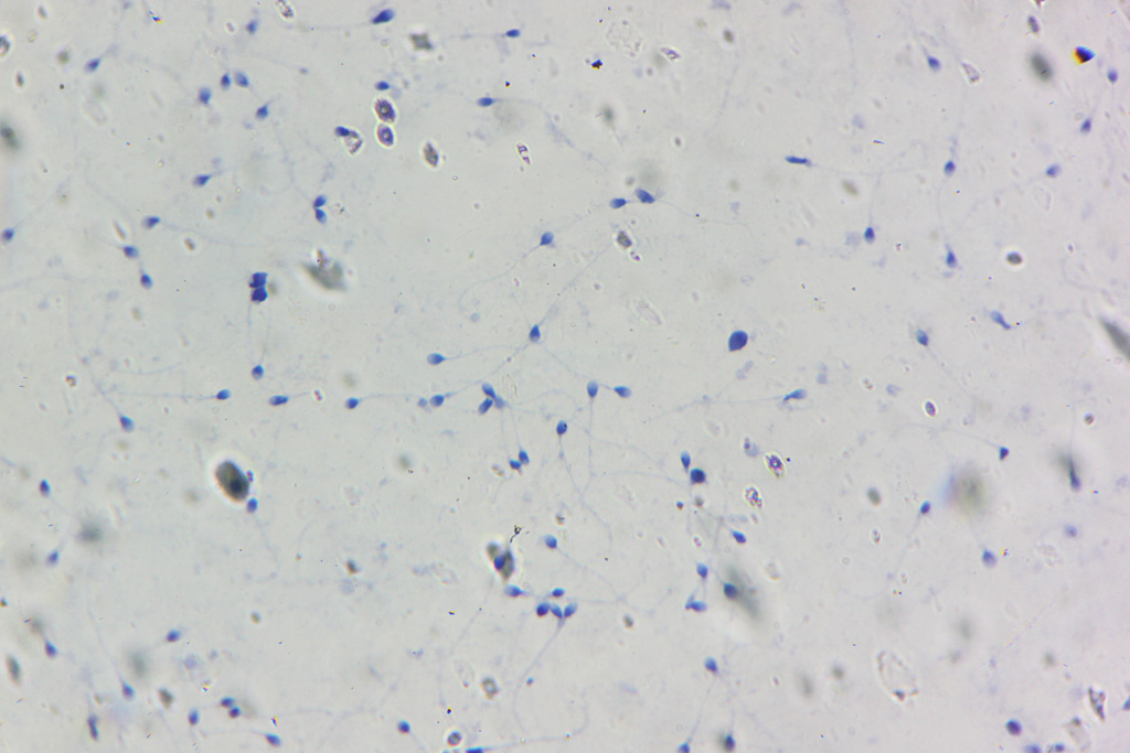

7) Spermatozoi, obiettivo Lomo 40x (NB: sono ripresi dal vetrino presente nella serie "Anatomia" di Salmoiraghi ):
8 ) Spermatozoi, obiettivo Nachet 60x (NB: sono ripresi dal vetrino presente nella serie "Anatomia" di Salmoiraghi ):

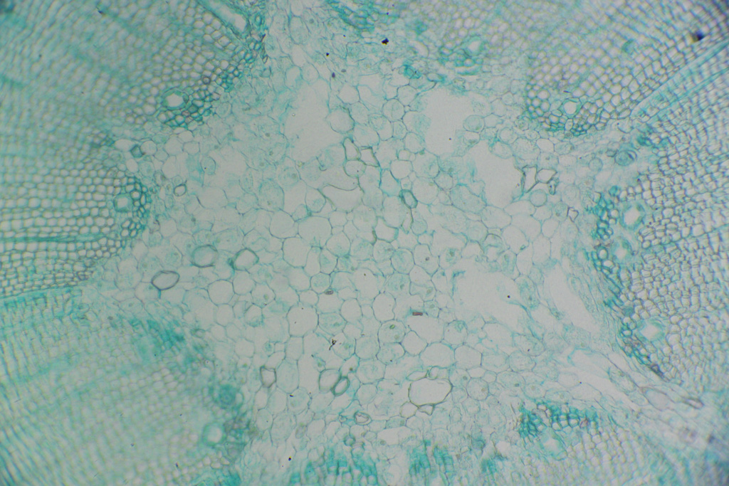

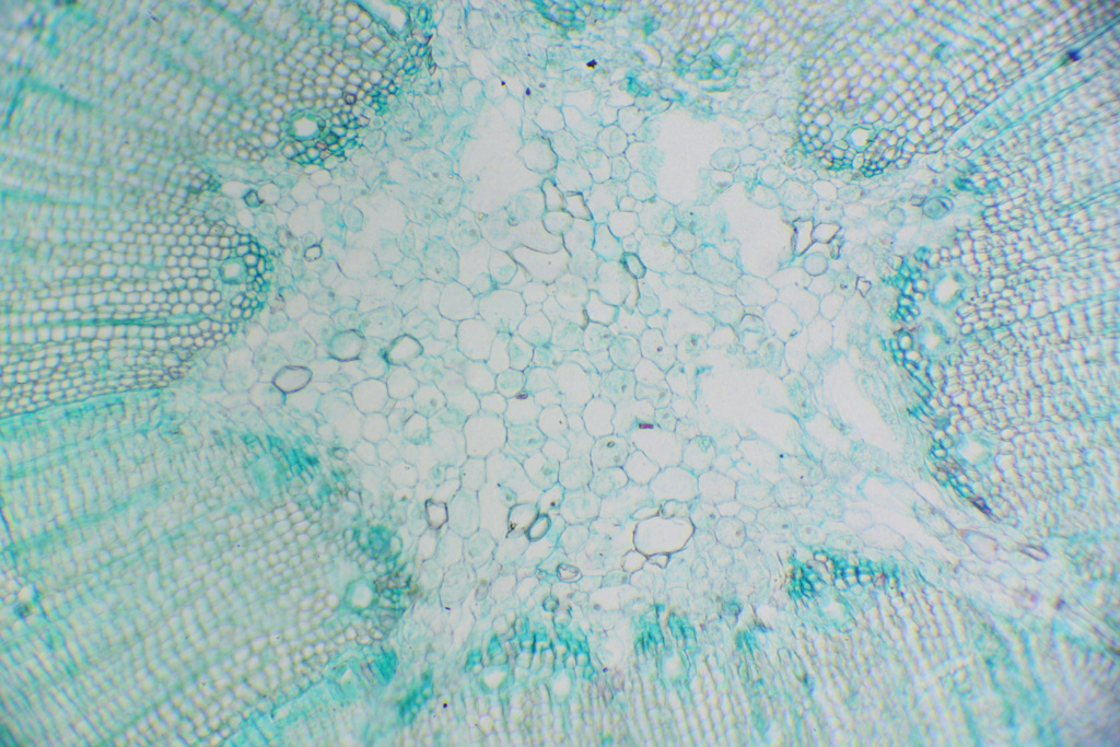

9) Stelo di pino, obiettivo Officine Galileo 8,8x:
10) 9) Stelo di pino, obiettivo Lomo 8x:
11) Stomi, obiettivo Nachet 60x:
Mi piacerebbe sapere da voi se vi piace di più la 9 o la 10, sto decidendo se usare fisso, come 8x, l'obiettivo Lomo o quello Officine Galileo

A primo impatto preferisco la dieci, mi sembra più incisiva.
Ciao Piero, complimenti per questi risultati.
Circa la 9 e la 10 ci sono un po' di considerazioni da fare.
La prima cosa che noto è che, sebbene l'immagine sia meno luminosa e forse andava un po' regolata la microfocheggiatura (il microscopio ha un focheggiatore dotato di micro e macro regolazione?), l'immagine scattata con l'8,8x, a mio parere, permette di leggere meglio le strutture cellulari e alcuni degli organelli visibili. Il tutto appare meno "impastato". Andrebbero valutati i raw o i jpeg a piena risoluzione per dare una valutazione ottimale.
I tempi di scatto sono stati gli stessi? Per mettere a fuoco, usi il live view?
Sono, comunque sia, risultati di tutto rispetto.

Il microscopio ha sia la regolazione grossolana che quella fine del fuoco (quest'ultima, quand'è arrivato, era bloccata... l'ho manutenuta da me, ed ora va come un orologio... prima o poi scriverò 2 righe al riguardo ).
Ho ripreso sia la 9 che la 10 con le stesse impostazioni (tempo di esposizione 1/160", bilanciamento del bianco manuale impostandolo sullo sfondo, messa a fuoco con live-view), sempre in proiezione dell'oculare, usando un Leica Periplan 10x.
I Risultati sono molto migliorabili... devo pulire l'oculare come si deve, e vi assicuro che non è affatto un'operazione semplice, considerando che anche il più minuto granello di polvere, usando obiettivi ad alto ingrandimento, diventa una macchia invasiva
