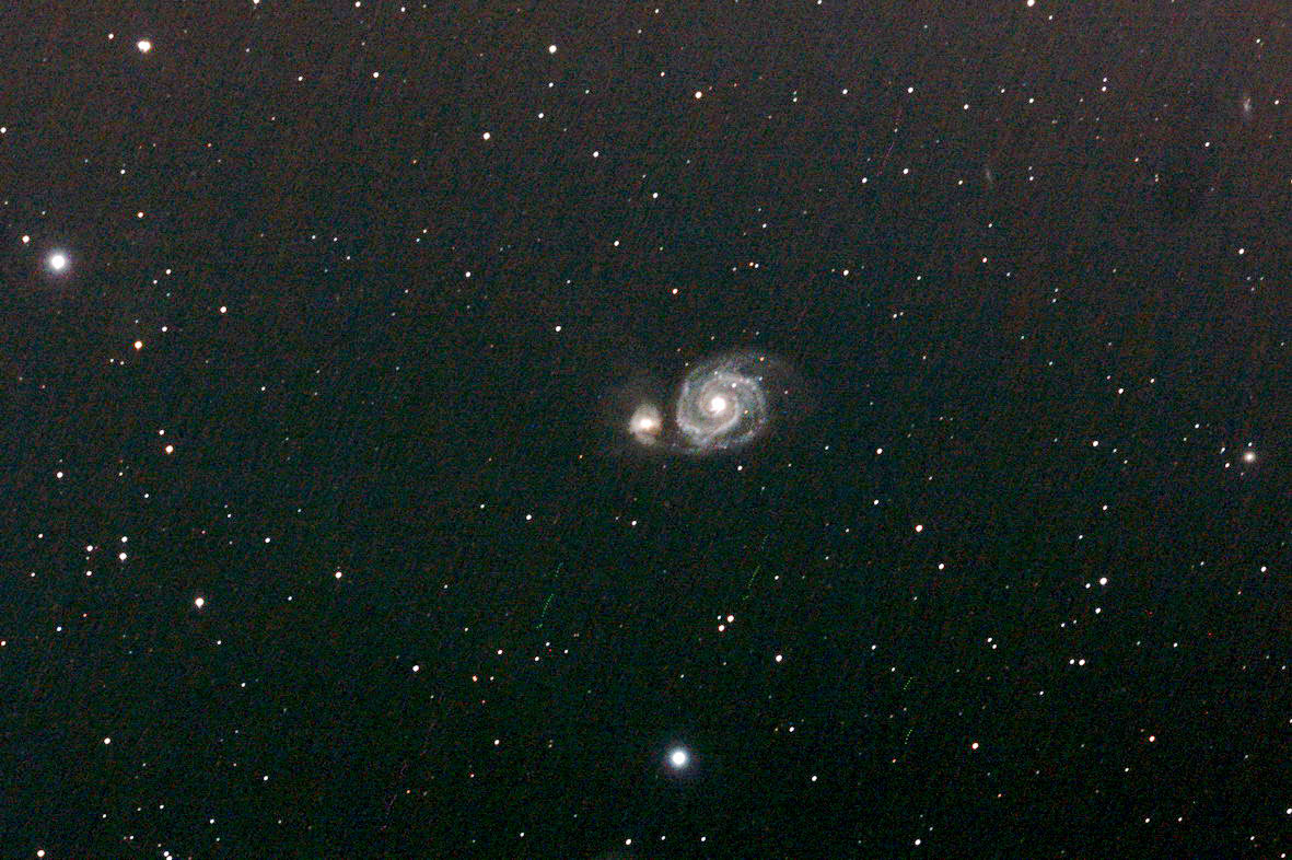

Mentre continuo con i test sul nuovo filtro Idas e sulla messa a punto dell'autoguida che fa i capricci, tra rumore a pioggia,flat (molto molto personalizzati)dark e bias,è venuta fuori la mia prima M51 dal terrazzo di casa. Sull'elaborazione ci starebbe da lavorare su ma io sono "una chiavica" e non so andare oltre le basi.
Tripletto 90/600 22x4' 800 iso + dark\flat\bias

Complimenti Ruggiero, come sempre ottieni immagini abbastanza valide.
Ancora non sono riuscito ad avere all'attivo una galassia...
- linlin
- Messaggi: 1614
con cosa elabori??
pare che hai forzato troppo le luci (bruciando il nucleo)
e poco i mezzitoni (cielo troppo scuro)
correggi la curva , mi pare che il segnale ci sia
molto veloce aggiustamento livelli e curve ( il nucleo è già bruciato non si può fare niente

Chiedo venia. Come mai le stelle sembrano tutte allungate inclinate di circa 45° verso destra? problemi con l'inseguimento o aberrazione?

Infatti è un problema di inseguimento, mentre il rumore a pioggia si elimina facendo il dithering in fase di riprese. Peccato, il segnale non è malaccio.
I puntini verdi e rossi disposti in file sono parte del rumore a pioggia oppure sono altro?
- micimax
- Messaggi: 1441
- Residenza: Sartano (CS)
@Francesco: i puntini che dici sono pixel caldi non eliminati dal dark, risultano a strisce per la non corretta guida, o comunque un allineamento polare impreciso.

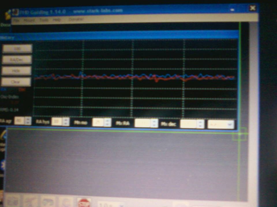

Massimo io comincio a comprendere i difetti, gli errori e le imperfezioni....ok...ma le cause non ancora....come puo essere un allineamento polare non preciso se ho verificato che il cannocchiale e ben allineato e che la polare e ben centrare nel cerchietto??
Io se sono certo che in questa sessione qualche cosa non è andato bene, ma faccio fatica a trovare il motivo....la sequenza delle foto è orribilmente simile a quella dei fratelli lumiere oltre che avere anche stelle allungate....pero poi penso che il bilanciamento era perfetto....gli assi erano bilanciati al centimetro.
Phd sembrava inseguisse bene
pero la resa è stata na "chiavica"....pecccchè??
La rotazione di campo che è apparsa in questa sessione non la vedevo da mesi....mi sembra di esser tornato indietro di un anno....ed ho solo cambiato una barra mettendone una piu lunga per meglio bilanciare....

Due sono le cose che mi son venute in mente....ho i 2mm di dislivello della vite a testa piatta che è sotto la barra e che non mi permette di farla aderire perfettamente al morsetto mi crea tutti sti intoppi....oppure visto che il tele era puntato allo zenit, c'era una flessione del tele guida che io collego alla basetta a sgancio rapido del cercatore....ma in questo caso avrei cmq avuto un grafico phd dignitoso?

Mha...a guardare il grafico la guida è buona, allora potrebbe in effetti essere qualche flessione o comunque la stella guida troppo distante dal campo inquadrato ....in effetti è un po' strano, ma non mi vengono in mente altre possibili cause.

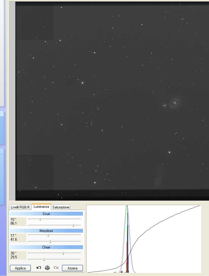

sono riuscito a dare un'occhiata alla tif
ho potuto rilevare che ( se haoi usato DSS) hai almeno una posa da scartare con delle stelle troppo lunghe, che pregiudicano il risultato, non hanno funzionato a dovere i dark, ma i pixel caldi si possono togliere a mano con photoshopo e il timbro, poi ho notato un rumore di fondo particolarmente ostico da controllare.
secondo me se hai usato DSS qualcosa è andato storto
riprova ricontrollando i parametri e scartando qualche posa troppo rumorosa o mossa,

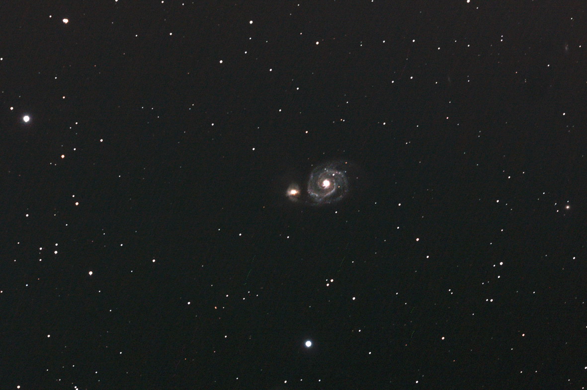

comunque questo è quanto sono riusito a tirar fuori con DSS e Photoshop agendo su :
DSS : - livelli e luminanza fino ad ottenere un grafico così
poi saturazione 13
com photoshop : livelli curve smacchia e saturazione
ciao
poi saturazione 13
ciao
Lino ottimo risultato, considerando il tiff su cui hai dovuto lavorare.Rispetto alla mia elaborazione piena di rumore a pioggia, tu sei riuscito a gestirlo meglio.
Purtroppo è stata una sessione nata sfortunata....
Grazie.
