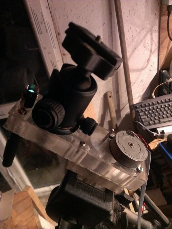

@Riccardo: Tra le cose che ho in cantiere è realizzare un documento descrittivo della parte hardware e software del mio astroinseguitore, comunque ti metto un paio di foto.
Immagine questo è il terzo prototipo dell'astroinseguitore. In plexiglass che fa figo ;) ( in realtà è che è l'unico materiale di recupero che è abbastanza robusto per tutte le fasi della lavorazione )
Immagine QUi si vede la scheda che ho segnalato a Geppo più una serie di altri componenti tra cui un modulo wireless per comandare l'astroinseguitore sia da PC che da smartphone Android

C'ero cascato anche io all'inizio del mio progetto. La spiegazione è semplice. Per un inseguimento perfetto ( nei limiti dell'autocostruzione ) la velocità angolare dell'inseguitore deve essere costante perchè costante è la velocità angolare della terra. Con la barra filettata in quella configurazione, supponendo che il motore giri a velocità costante ( non vedo nel listato compensazioni geometriche nella frequenza del treno di impulsi ) la velocità angolare tenderà ad aumentare man mano che la corda si allunga. L'errore tende a manifestarsi significativamente però dopo circa 20 minuti di inseguimento.
Al tempo avevo fatto un grafico per vedere come andava avanti l'errore di inseguimento col sistema "vite senza fine"
Qui la corda ( barra filettata ) è rappresentata dal segmento AC. L'angolo "a" è l'angolo di inseguimento che deve essere di 15° all'ora. Supponendo la velocità di allungamento della barra filettata costante nelle 3 configurazioni ( corda AC, arco AC e tangente AB ) il grafico mostra la velocità angolare. Si nota che in configurazione arco AC ( ovvvero siamo sulla circonferenza ) la velocità è costante ( e non potrebbe essere altrimenti ) in configurazione tangente AB la velocità decresce rapidamente, in configurazione corda AC la velocità tende ad aumentare discostandosi dalla curva ideale dopo circa 15 mm di allungamento. Fatti debiti calcoli sono circa 20 minuti.

Ciao Brad67!! La mia tavoletta ha la barra filettata curva, in questo caso dovrei avere un inseguimento più preciso.
Il motore che ho installato sulla tavola è unipolare con 5 fili perciò non lo posso accoppiare con L' A4988? Ho visto su Youtube il filmato per collegare l'A4988 con arduino uno e con un motore a 4 fili, poi ho visto l'operazione per tarare l'A4988 in base alla corrente assorbita dal motorino peccato che il tutto era in Spagnolo.
Ciao e alla prossima!!

Ciao a tutti!! Oggi ho provato l tavoletta con arduino devo dire che per adesso tuttoOK. Allego il filmato:
https://www.youtube.com/watch?v=goxV8tB ... e=youtu.be
Prossimamente altri aggiornamenti.

anche se non ho capito bene se l'ingranaggio gira intorno alla barra filettata ferma?
geppo
Messaggi: 76
Iscritto il: gio feb 09, 2012 7:19 pm
Residenza: Vasto (CH)
Messaggio da geppo »
Ciao Geriko!! Ho incastrato un dado da 6mm in una corona dentata di una stampante rottamatail dado gira intorno alla barra filettata, per adesso fa un giro completo in 58 ,5 secondi ci deve mettere un minuto è da regolare la velocità. Il codice che ho inserito va bene, ho dovuto variare qualche parametro ma per adesso mi accontento.
Comunque Arduino mi acchiappa!!
Ciao a tutti!!

Ciao Brad67!! Per curvare la barra ti devi costruire un semi cerchio in legno così ho fatto Io e in questo caso sono stato fortunato perché lavoro in una falegnameria e non mi è stato difficile realizzare il tutto.
però bisogna seguire un criterio perché se la barre è da 6mm si deve piegare in un certo modo , se la barra è da 5mm allora cambiano le misure e l'angolo per piegare il tutto, appena posso posterò le foto cos' sarà più chiaro rendersi conto del lavoro da fare.

Ciao a tutti!! Ieri mi è arrivato lo shield lcd da sovrapporre alla scheda arduino , adesso
ho anche un drive A4988 mi è arrivato ieri insieme a l'lcd. Devo caricare qualche codice che supporta arduino + A4988 + Lcd. Vorrei controllare al massimo la velocità del motore poi ci vorrei collegare la 450D.
Vedrò cosa posso reperire in rete , perchè non so programmare.

Ciao a tutti!! Ierisera ho settato il motorino passo passo con la corona dentata e, variando qualche parametro sono riuscito a far girare la corona dentata in 59 secondi e 66 mill. usando lo sketch presente nel programma arduino. Credo che più di questo non posso fare. anche perchè non conosco il codice di programmazione.Questo era con il drive ULN2003, adesso devo regolare l'A4988 con un motore bipolare.(Sto costruendo 2 tavolette equatoriali).La corona che uso per l'A4988 è diversa ma spero di riuscire a sistemare il tutto anche con il vostro aiuto.
Se sai come far lampeggiare un led con Arduino e sai come variare la frequenza del lampeggio puoi comandare l'A4988 con una precisione estrema.
Al posto del led colleghi il piedino STEP dell'A4988 ( controlla che il livello di uscita di Arduino sia TTL, quindi 5 Volt ).
Lo scarto minimo di regolazione teoricamente sarà pari alla frequenza di oscillazione del clock, quindi, se va a 20 Mhz, avrai una precisione di 0,05 * 10e-6 secondi nella rotazione.

Ciao a tutti!! Ho fatto la prima prova con la tavola sono 4 pose per vedere fino a quando le stelle restavano puntiformi una da 30 secondi poi 120 ,180 ,240 allineati con DSS, e photoshop canon 450d full spectrum modificata ieri sera anche per lei è la prima volta.
Allego la foto, consigli accettatissimi!!!
Direi bene come inseguimento. Complimenti.
Sembra che il fuoco della EOS non sia uniforme. Le stelle a destra sono puntiformi ma a sinistra sono più grosse.
La modifica full spectrum l'hai fatta tu? Mi sto per imbarcare nella stessa impresa. Hai rimosso tutti e due i filtri o solo quello posteriore?

Ciao a tutti!! Allego foto della tavoletta scattate con la 450 senza filtro , di cui una elaborata leggermente e l'altra senza.
Messaggi: 7184
Geppo: una splendida realizzazione.
Le tavolette equatoriali sono sempre intrigantissime e costituiscono, a mio parere, la miglior realizzazione che un astrofilo puo' fare senza mettere su ambaradan o accrocchi consistenti.
Realizzazione relativamente piccola, efficace, intrigante.
Utilissima per chi desidera fare del Buon deep-sky a largo campo, senza tirarsi dietro un HEQ5 o un EQ6. :D

Ciao Riccardo!! Spero di essere stato di aiuto per il forum! Il motore è pilotato da Arduino il codice si trova nalla libreria del programma di arduino scaricabile dal sito omonimo.
Ultima modifica di geppo il mar feb 24, 2015 6:26 pm, modificato 2 volte in totale.
Messaggi: 1389
Geppo, ottima realizzazione... hai praticamente cannibalizzato una vecchia stampante. La tavoletta equatoriale era una realizzazione che avrei voluto fare anche io quando avevo il dobson da 40 cm. Ora ho un dobson motorizzato con inseguimento e mi diverto saltuariamente a scattare qualche foto utilizzando la mia Canon 450d montata tramite filettatura T2 su un oculare da 40 mm che ha la stessa filettatura.
