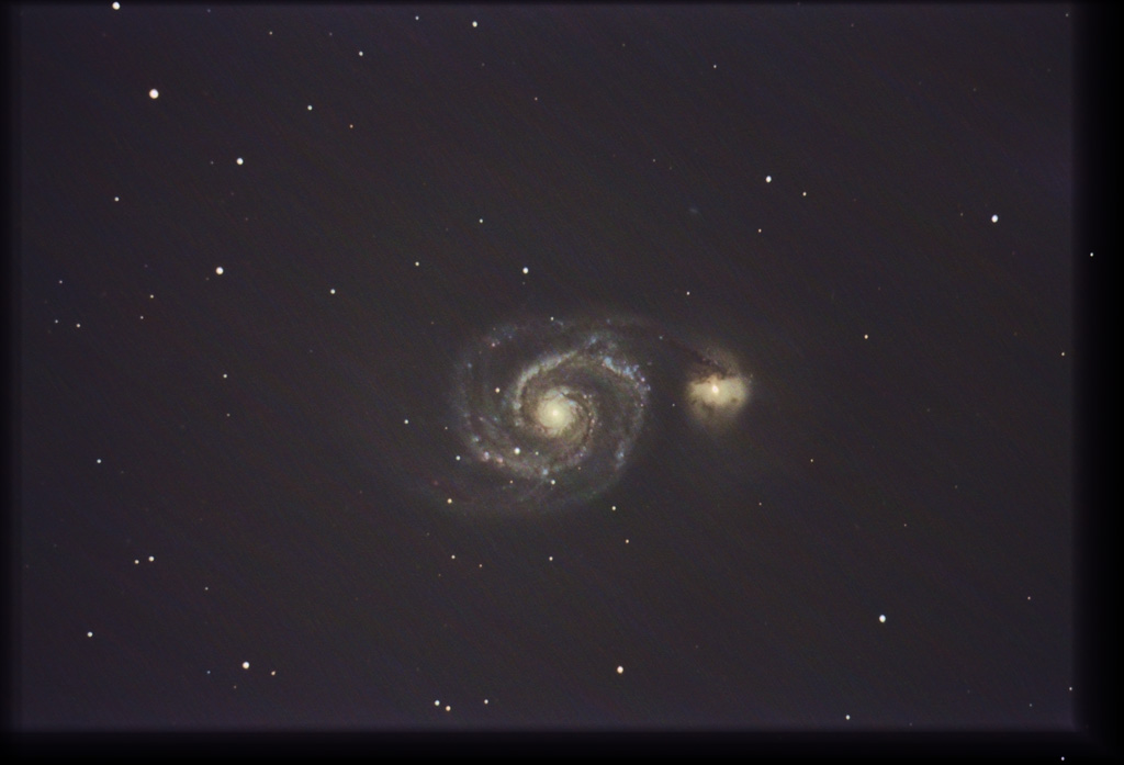

salve a tutti,
sono il felice (per adesso) possessore della suddetta camera, estremamente sensibile, ma anche rumorosa.
Nelle mie intenzioni vi era la possibilità di fare foto del profondo cielo senza inseguimento ( illuso)
comunque con il software sharpcap la cosa funziona abbastanza bene, unico problema è che non potendo sottrarre il dark ad ogni frame, e non potendolo sottrarre nemmeno all'immagine finale , le foto sono viziate da un tappeto di rumore dovuti ai pixel caldi
questo è il massimo che riesco ad ottenere,
82 frame da 30 secondi , il file fit è stato elaborato con DSS e poi ripulito per quanto possibile con Photoshop
esiste un software gratuito in grado di sottrarre il dark ad ogni frame facendo Lucky Imaging ?
o anche una alternativa di qualche altro tipo?
(non mi rispondete comprati una camera guida

Ciao Lino, non so che versione hai tu di SharpCap, ma la versione Pro del software permette di farlo !
Edit:ho letto dopo aver inserito il post che hai una Altair......SharpCap è praticamente il software sviluppato per la Altair ed ha funzioni che non vengono viste da altre camere....quindi spulcialo ben bene.
Ti consiglio la versione in inglese, perchè le traduzioni delle funzioni in italiano non ti fanno capire niente.
- Messaggi: 7195
Lino, non è affatto brutta.. brutta. Assolutamente.
I colori sono intriganti. La risoluzione c'è.
So anche che Paolo aveva un programma per ridurre, o eliminare, l'effetto pioggia. Giusto Paolo?
Tanto per sperimentare.
Domandina: hai usato il C8? Riduttore? ecc.

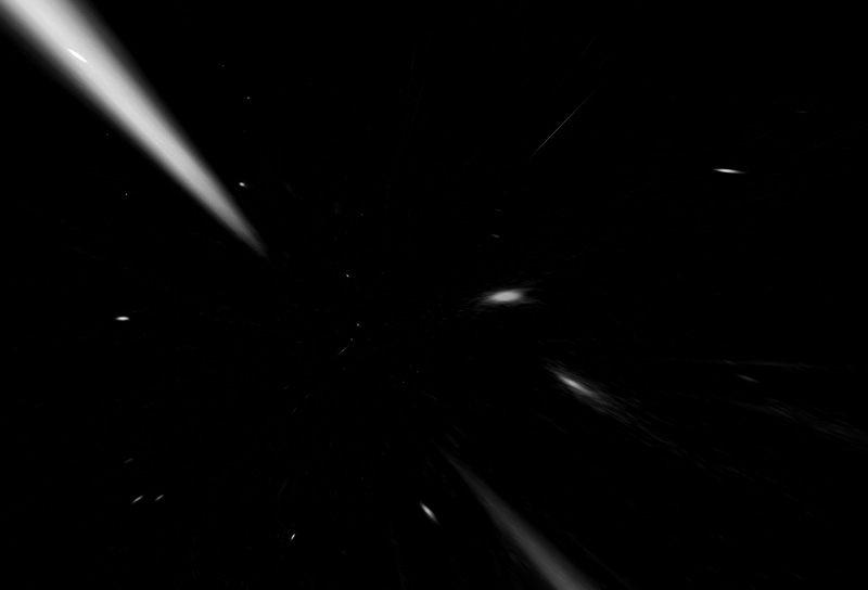

p.s. un "umile" consiglio per te Lino e per tutti : inserire sempre gli oggetti, stelleri e deep, allineati secondo AR e Dec, anche per controllo magnitudine limite, ecc. (vedere "Aladin" ad esempio).
M51 da "Aladin"
M51 da "Aladin"

la versione pro è a pagamento in abbonamento, (odio le versione in affitto!! ) per cui anche se mi danno un anno gratis non voglio abituarmi ad un software che non affitterò più

sharp cap 3.1 e 3.0 non riconoscono la 294c
comunque
forse risolto,
altair capture fa il livestack e sottrae il dark frame ogni tot di frame impilati,
stasera le prove
stesso soggetto e tempi , vedremo la differenza ,
vi faccio sapere

come hai scritto anche tu, le camere solo le stesse, sono solo rimarchiate, e a volte neanche quello.
la 294c forse è troppo giovane , mentre la 290 ha qualche messe in più
ho anche istallato il software per inserire i prerequisiti, ma niente ancora

Comunque prova a leggere questo file:
http://cameras.altairastro.com/wp-conte ... a-v1.2.pdf
