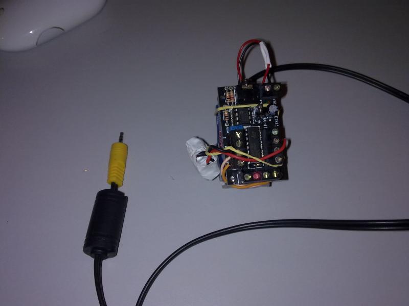

Ragazzi qualcuno di voi ha fatto qualche ripresa in time lapse, mi sto costruendo un circuito che fa scattare in automatico i frame alla mia canon 450d vorrei riprendere qualcosa del genere:
http://astrosurf.com/sguisard/Anim-astr ... eteor.html
Mi sto costruendo un circuito in quanto non voglio lasciare il portatile fuori tutta la notte.

Francesco grazie delle info, dato che io sono anche appassionato di robotica , ho parecchie schede di questa ditta : http://www.rev-ed.co.uk/picaxe/ e le so programmare benissimo quindi il timer per la mia canon entro stasera me lo programmo in 5 minuti. Colleghero la mia canon sul mio dobson 40 cm solo che la canon non va a fuoco diretto nell 'oculare, quindi dovrei usare o una barlow o andare in proiezione d' oculare. Se riesco stasera è proprio questa la prova che devo fare cosa va meglio la barlow o l' estrazione del fuoco dall' oculare visto che ho anche un tubo che me lo permette. Il time lapse che vorrei fare non è di tipo grandangolare vorrei ingrandire una zona e di quella zona fare il time lapse, solo che non avendo inseguimento saro' costretto a fare delle esposizioni di pochi secondi. Sono curioso di vedere di quanto riesco a spingere e gli eventuali risultati.

Nel pomeriggio ho montato la scheda ad un rele' ed il rele mi collega i due fili che vanno nello spinotto della canon che permette lo scatto da remoto, stasera programmo il chip con l' esposizione che mi occorre e faccio delle prove.

Sono contento del sistema timelapse che mi sono autocostruito, ora ho chiuso tutto in una scatola per bene con tanto di interruttore di accensione e tasto cambio programma, infatti mi sono fatto un programmino che a seconda di quante volte spinfo un pulsante lui avvia una determinata subrutine e quindi diversi tipi di scatti e pause che ho preprogrammato, questo per avere diversi tipi di timelapse.
