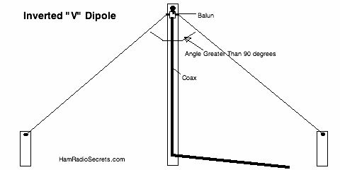

Ok ci risentiremo, oggi in 40 metri, intorno alle 14,15 - 14,30.
Per quanto riguarda le antenne non vi e' necessità di un programma specifico.
Per le classiche, semplici antenne dipolo "Inverted V", le piu' facili da montare", basta applicare semplici formulette.
Montare il centro del dipolo piuù alto possibile (palo almeno da 6, meglio 8-10 metri o oltre).
- 300: Frequenza in MHz.
- Il risultato va diviso per 4 (1/4 d'onda)
- poi togliere i 5%.
Per i 40 Metri > 300:7.150 = 41,95 m.(Lambda)
41,95:4 = 10,48 m. ; 10,48 - 5% = 9.91 m. (ogni braccio del dipolo @ 1/4 d'onda)
Conviene usare i 2 bracci intorno @ 10,20 m. e poi tagliare progressivamente fino all'accordo.
In foto una classica antenna Inverted V monobanda.
Il Balun si può omettere, l'antenna funziona anche senza, egregiamente.

Quindi volendo fare un dipolo 1/2 d'onda tarato per un centro banda di 3620 khz e montato in orizzontale sulla cima di alberi dovrei fare:
Vel. della luce 300.000 / 3620 KHZ = 82.87 / 2 (mezza onda) = 41,43 mt (TUTTO IL DIPOLO).
41.43 X 0.96(RESISTENZA CAVO) = 39.77 /2 (OGNI FILO DEVE ESSERE)= 19,88 METRI.
Dovrei farlo un po' piu' lungo per attaccarlo e tararlo, sono giusti i calcoli?
- Messaggi: 7155
Benissimo, Enzo.
Quel "-5%" è il cosiddetto fattore K che è il coefficiente di accorciamento del cavo del dipolo in base al diametro del cavo stesso.
E' chiaro che il dipolo Inverted V, per i 40 metri, potra' avere i bracci @ 45 gradi rispetto al palo se il supporto ha un altezza intorno agli 8-9 metri rispetto al lastrico solare.
Nel caso di dipolo per gli 80 metri, il palo dovrebbe essere ancor piu' alto.
Si potrebbe usare anche... un albero ad alto fusto, salendoci sopra
Oggi e' andata decentemente bene @ 7200 KHz. Ci siamo sentiti quasi al 100% anche se il tuo segnale deve migliorare ancora, insieme ad un cambio di Microfono. A presto
Benissimo, Enzo.

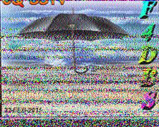

Riccardo, sono contento che ormai riusciamo a sentirci in HF con una certa frequenza e sopratutto con un ottimo segnale. Ringraziamo sempre la provvidenziale propagazione sui 40 metri. Devi vedere se riesci a costruirti un dipolo anche corto 1/4 d'onda sugli 80 metri in modo tale da fare qualche QSO anche di sera, in quanto il pomeriggio ho i minuti contati....
Per quanto riguarda le trasmissioni digitali, inserisco di seguito una immagine ricevuta via etere qualche giorno fa dall' estremo nord della Francia. Successivamente ho ricevuto la QSL di chi ha trasmesso l'iimagine che vedi sotto ed ho potuto constatare che il radioamatore F4DBS ha trasmesso la sua immagine in SSTV con poca potenza e una antenna verticale per le HF davvero curiosa e abbastanza costosa: DIAMOND CPVU-8 .
Quante cose si imparano da una immagine ricevuta via etere....
A presto... 73
A presto... 73
