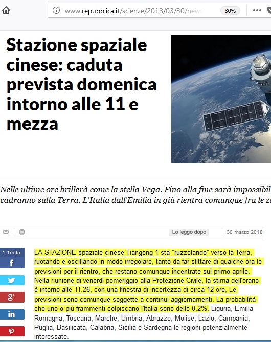

Notizia, stamane 28 marzo, sul Corriere della Sera
http://www.corriere.it/cronache/18_marz ... bc02.shtml
In merito alla caduta, qualcosina > http://www.corriere.it/scienze/18_marzo ... 81a1.shtml
Noi, in Puglia e dintorni, dovremmo aver maggior probabilità di rimirare lo spettacolo (orario permettendo). :)

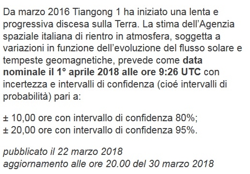

p.s. >>> AGGIORNAMENTO (doveroso) dal "Corriere della sera di stamane (30-3-2018)
...Le possibilità che cada in Italia
Le finestre di interesse per l’Italia, che al momento coinvolgono le regioni che si trovano a sud del 44 parallelo nord, potranno essere confermate e definite solo nelle 36 ore precedenti il rientro.
Attualmente, la possibilità che uno o più frammenti della stazione spaziale Tiangong-1 possano cadere sul territorio italiano (ovvero su terre emerse) corrisponde a una probabilità stimabile intorno allo 0,02 per cento.

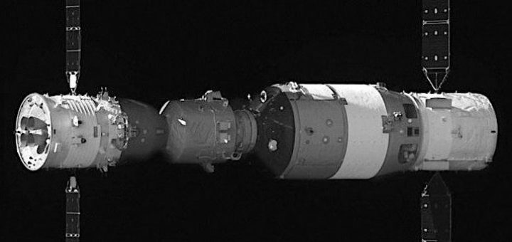

Ecco una foto scattata ieri del passaggio della Tiangong 1 davanti al disco del sole.
Foto di:
Maximilian Teodorescu on March 28, 2018 @ near Bucharest, Romania
Ecco invece una foto della stazione spaziale con agganciata sulla sinistra la navicella Shenzou:

Attenzione, Bavic, attualmente l'ora del rientro NON E' CERTA.
>>> Stamane, dal canale della "Protezione civile".
http://www.protezionecivile.gov.it/jcms ... iangong.wp
AGGIORNAMENTI altamente affidabili
http://www.aerospace.org/cords/reentry- ... 1-reentry/

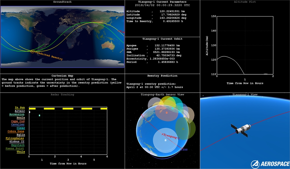

Attualmente è previsto che la stazione Tiangong-1 rientri in atmosfera terrestre intorno al 2 aprile 2018 00:30 UTC ± 1,7 ore.
Sono in attesa degli eventi.
Il rientro sarebbe predetto al largo delle coste cilene. Nulla, quindi, dovrebbe accadere da noi.
Alle 23.54 del 1 aprile 2018

La Tiangong 1 e' rientrata questa notte alle 00.16 UTC in una zona dell'oceano Pacifico a 4000 km a sud delle isole Hawaii. Nessuno a visto o potuto riprendere l'evento.
Messaggi: 7173
Ultimo aggiornamento, stanotte via cellulare, prima di... dormire. :)
Alle 00:00 (UTC) la Stazione èra già nel pacifico ed il sito riportava il rientro al largo delle coste cilene.
Vi è stato, penso, una caduta finale, anticipata rispetto ai calcoli.

Allora, per completezza e per rispondere all'invito di Riccardo.
Gli errori sulla predizione spesso sono causati dai modelli utilizzati per gli algoritmi di calcolo. Questi algoritmi considerano come detto già in precedenza l'espansione/riduzione dell'atmosfera terrestre e il peso che se ne da in valore percentuale nel calcolo.
Mediamente un errore di 10 minuti di tempo può produrre una variazione del punto di caduta di 8500 km.
Inoltre spesso non si considerano le barre di errore. Di seguito vi presento una mappa con il punto di caduta e le varie predizioni fatte da enti e da amatori. Considerando anche le barre di errore, quasi tutte le predizioni concordano.
