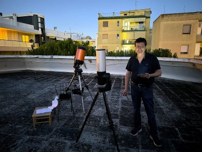

SmartEye al C8 di Ottaviano
Foto "indecente" di M57 avvicinando il cellulare
Ottaviano e tablet di controllo
