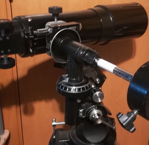

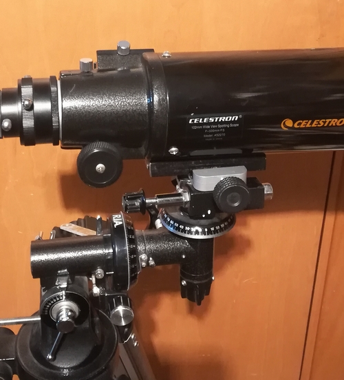

Trasformare una montaura equatoriale in altazimutale.
Idonea a tale variazione, ad esempio, è la nuova, ottima Skywatcher EQ 3,2 (motorizzabile in entrambi gli assi).
http://www.aeritel.com/shop/montature-e ... erta-.html
Come usare la montaura equatoriale in altazimitale?
Basta sistemarla in modo "insolito". :)
I metodi che ho scoperto sono almeno 3.
ATTENZIONE > 20180706 - le foto con postimage non sono più visibili (fregature di certi link). A breve le reiseriamo
AGGIORNAMENTO (2019) >
Ecco le nuove foto usando una leggera EQ2, tanto per render l'idea.
Infatti il sistema è valido per tante montature equatoriali come, ad esempio, l'EQ3, o l'EQ5 di "Giovanni64" come da Sue foto.
p.s. AVVERTENZA: con le 2 prime posizioni bisogna ruotare lintera base imbullonata sul cavaletto, per andare in Azimut.
In alcune montature non è possibile causa fermo atto all'allineamento micrometrico al nord.
La terza posizione (idea 3) è la più versatile pur dovendo usare il contrappeso.
Idea 1
Idea 2
Idea 3 la migliore

non riesco a mettere la mia cg5in questa posizione! :?
http://img201.imageshack.us/img201/3258 ... equdh5.jpg
come devo fare? :roll:
http://img371.imageshack.us/img371/1363 ... caszc5.jpg
osservo con: CELESTRON 102/f500
25mm e 10mm,planetaria skyw da 4mm
barlow 2x apo ultima
kit torretta W.O.
montatura CG-5
Messaggi: 7182
Non so se la sua (possiamo darci del TU??) :-) se la tua CG5 può essere pian piano abbassata (mi riferisco all'Asse AR) fino a divenire orizzontale.
In questo caso togliere l'asse che regge il peso, il peso stesso ed anche l'OTA fino a taratura avvenuta. Poi rimontare l'OTA stesso.
A tal proposito vi sono i 2 perni sulla base della testa.
Uno dei due (quello verso l'oculare del cannocchiale polare) andrebbe svitato quasi completamente.
Ultima modifica di Riccardo Giuliani il gio ott 03, 2019 1:24 pm, modificato 1 volta in totale.

Altazimutale-equatoriale
Messaggio da cantastorie »
Ho seguito il suggerimento di Riccardo ed ho acquistato una 3.2.
L'unica posizione compatibile con una vera altazimutale la si ottiene eliminando il fermo posto sulla parte anteriore altrimenti non si riesce a raggiungere i 90° (circa).
Il cannocchiale astronomico ora è utilizzabile senza alcun problema.
Accludo le foto.
Grazie Riccardo.
p.s. foto con Postimage non più visibili
Mario
Messaggi: 7182
Ok cantastorie. Hai scelto una delle 3 soluzioni.
In altre soluzioni non è necessario togliere il bullone della latitudine . La 3.2 è usata?

Messaggi: 7182
Ho avuto altre richieste in merito a questa inedita modifica ed ho ripescato l'argomento.
In particolare con l'ormai popolarissimo (e da me sponsorizzato) Rifrattore 90/900 Skywatcher che va forte (i clienti sono super soddisfatti) questo usao particolare dell'EQ2 (ed altre EQ) si rivela fondamentale per le precise osservazioni che il rifrattore da di panorami, torri lontane, fauna, ecc.
Attenzione soltanto alla turbolenza variabile che degrada l'immagine (l'oggetto sembra ribollire).
In caso di turbolenza evidente, ovviamente, diminuire temporaneamente gli ingrandimenti.
A livello del suolo, essa, è decisamente più evidente che in media ed alta atmosfera.
giovanni64
Messaggi: 436
Residenza: Scicli (RG)
Messaggio da giovanni64 »
Ecco come ho posizionato la mia ziel eq5 un po' malconcia visto che in eq non funziona piu'(causa corone semi distrutte) :wink: :wink: pero' cosi' funziona :lol: :lol:
Cancellate e rimesse spero che sia giusto.
Giovanni.
Ultima modifica di giovanni64 il ven mar 18, 2011 4:07 pm, modificato 2 volte in totale.
Messaggi: 7182
Bravissimo, Giovanni. Infatti va Molto bene.
A parte il cannocchialino polare che è diventato "zenitale" :) :D
Ti esorto, per cortesia, a cancellare le due immagini e reinserirle usando solo il nostro > www.foto-astronomia.it
Eviti che vengano visualizzati banner anche osè, e si è sicuri che le foto non vengano, dopo mesi, cancellate dal portale straniero
come accade per Postimage.
Ti ringraziamo.

Messaggi: 477
La soluzione 3 è indubbiamente ottima. Già provata.
