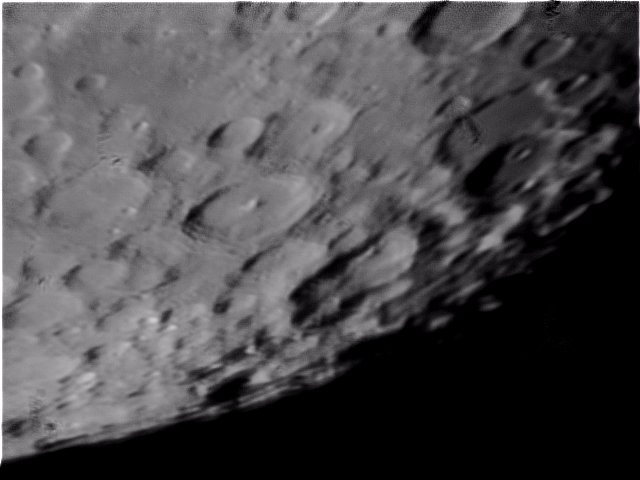

E' più che altro un esercizio accademico per provare la barlow, ed i risultati non sono nulla di che, ma ci sono ampi margini di miglioramento anche qui :)
Newton 130/650, barlow apo 5x TS sempre by Riccardo :), 60 sec a 10 fps, 577 frames su 600, web trust wb-5400, filtro ir-cut e sensore parecchio sporchi :), ripresa in b/n. La messa a fuoco è approssimativa, nn so se a causa del seeing, del sensore/filtro sporco, mia :) , o del fatto che gli ingrandimenti sono forse un pò eccessivi. Riproverò con cieli migliori :)
sono proprio contento della barlow... io temevo di non riuscire neanche a mettere a fuoco qualcosa... invece funziona :)
Certo che funziona! ma in rapporto alla piccola apertura è sfruttabile solo con seeing eccellente.
Si, infatti, questa ripresa l'ho fatta fra una nuvola e l'altra. Fra l'altro l'immagine sembra leggermente "sdoppiata", non vorrei che fosse anche un pò scollimato... devo controllare.

lo sdoppiamento è dovuto ad un cattivo allineamento fatto da registax
rielabora cambiando i parametri di allineamento nella prima schermata, se l'errore si ripresenta elimina a mano qualche frame troppo corrotto , o fai l'allineamento a due punti su zone ad alto contrasto
ciao
Ok, grazie del consiglio :) Provo a rielaborare...
Prova a rielaborare usando anche AviStack.
Dovrebbe essere molto più performante rispetto ad registax nell'allineare i fotogrammi.
Ho appena finito di tradurre il manuale in Italiano e, da quello che ho tradotto, mi sembra in grado di compensare molto meglio le distorsioni introdotte dal seeing.
Dopo puoi usare sia registax che qualsiasi altro programma per elaborare i wavelet e tutto il resto.
