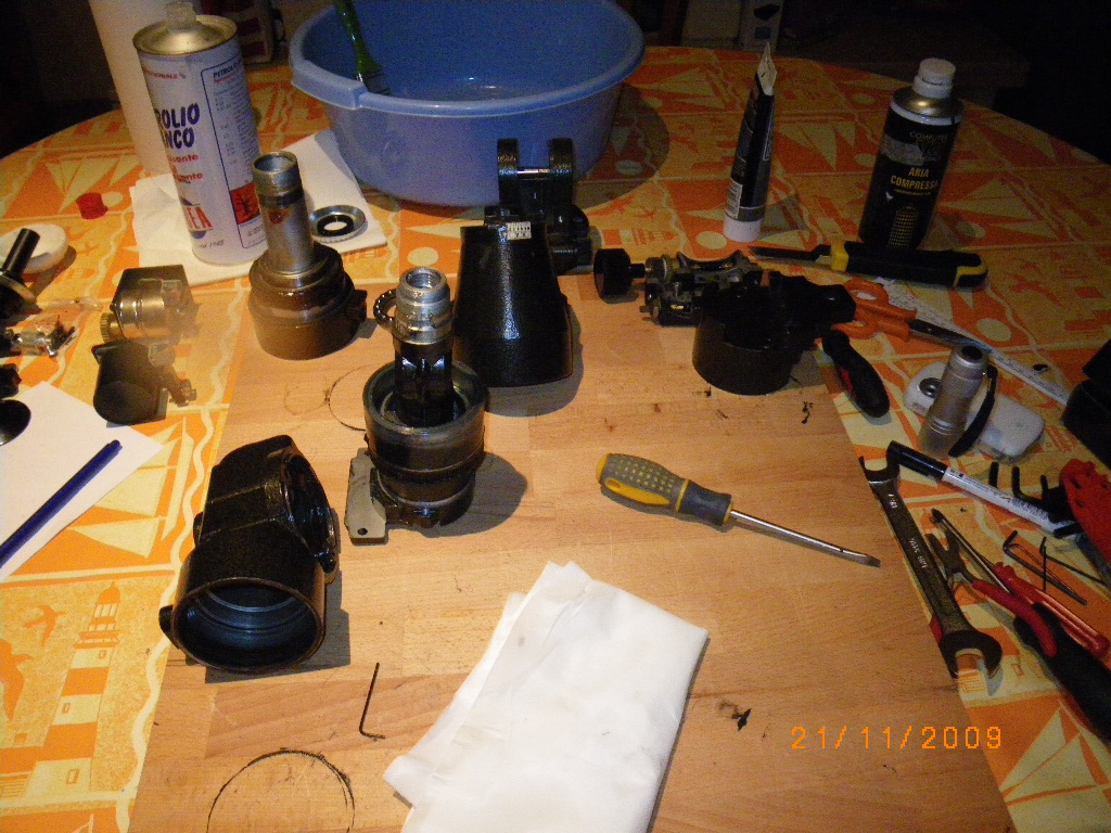

Ho provveduto, quindi, a smontare la montatura:
E' evidente su tutte le parti di attrito il grasso nero cinese, che ho provveduto con GRANDE pazienza (soprattutto di mia moglie
Il grasso è andato via in circa tre lavaggi di ogni pezzo.
Va posta molta attenzione alla posizione di tutti gli spessori di plastica presenti, che sono fondamentali per una corretta scorrevolezza degli assi, e per dare gli spessori opportuni necessari ad eliminare i giochi delle parti meccaniche.
