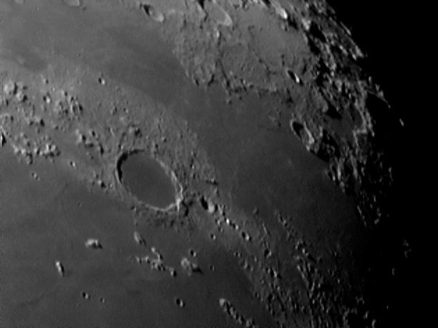

130 SLT + toucam pro 2 + barlow 3x su cratere Plato, elaborazione con registax 5, immagine originale a 640x sotto ingrandita a 960x
SUD in alto
somma di 26 frames su 1200
somma di 103 frames su 1200 cratere Plato e Mare Frigoris

Giuseppe sommare 26 Frame, sulla luna e roba da pazzi.
Poi credo che una 3x per il tuo strumento sia troppo.
Potresti dirmi che seeing avevi?
Riprendi come gia' detto anche 3000 frame, e sommane 500/600, anche meno se il seeing e alto, es. un 6/10 in su, e il risultato sara' diverso.
Cerca di controllare le vibrazioni, con un 130mm, credo ne avrai secondo me.
Che montatura utilizzi?
Ultima domanda: hai mai controllato la collimazione?
avrei anche i miei dubbi su questo...

lui ha una altazimutale goto, credo che, a 10 fps, più di 500-600 frames non sia il caso di acquisire.
Lo strumento è buono, regge serenamente la barlow 3x, lo usavo io ed i risultati erano decenti
Per la collimazione, concordo... è un newton a focale corta, quindi si scollima per definizione, e soffre molto la scollimazione.
ergo, collimatore laser e collimazione prima di ogni serata

Comunque per la strumentazio eusata il risultato non mi pare affatto male, anzi....

Giuseppe,
Sui newton, la collimazione in genere dura pochino.
Il collimatore laser, ti conviene COMPRARLO da riccardo, ed usarlo almeno ogni 2 sessioni per collimare, ed ogni sessione per controllare la collimazione.
Tanto di solito si scollima solo il secondario, e ci metti un attimo a sistemarla.

Confermo e sottoscrivo.Drake ha scritto:Giuseppe,
