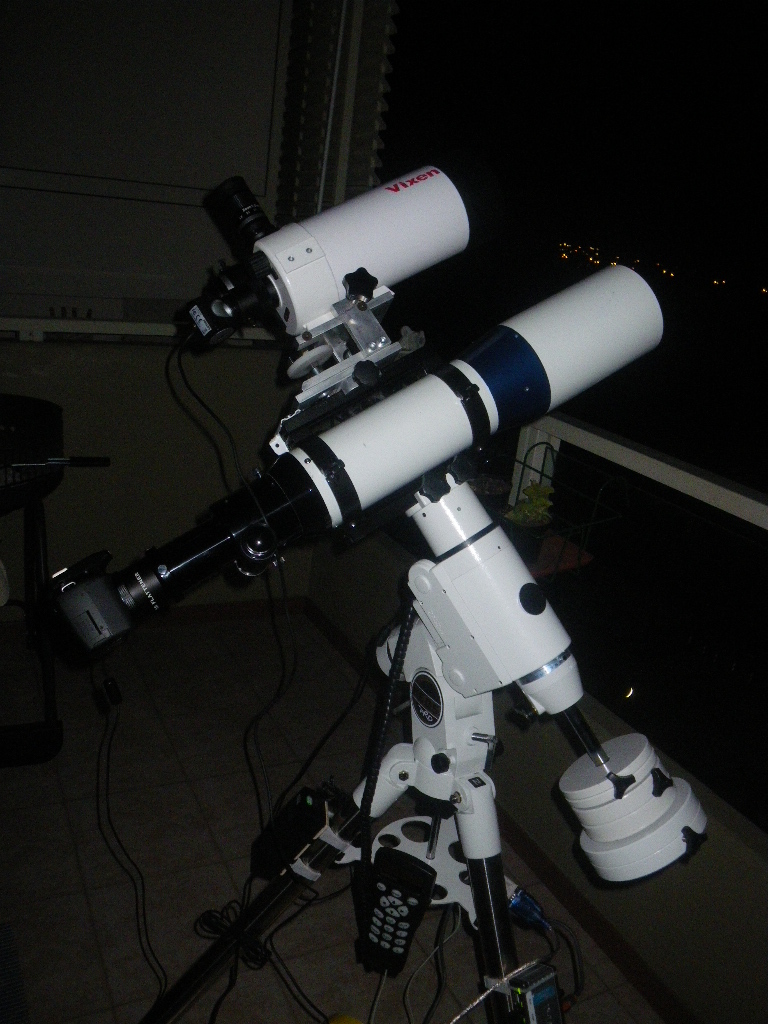

Ciao a tutti
Una foto del set-up all'opera:
sono contento del nuovo tubo guida: comodissimo il flip mirror, buona luminosità, solo poco più pesante del mak90.
ora devo allungare di una 15ina di cm la barra contrappesi, e levare uno dei 2 piccoli, è leggermente sbilanciato...

ottimo lavoro piero,
cosa hai attaccato alla gamba del treppiedi sulla destra?
ciao michele
ciao michele

XMichele: a sx l'alimentatore, a dx l'hub USB
