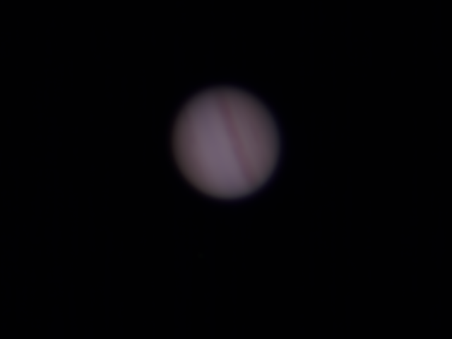

Posto una prima prova di ripresa planetaria di Giove, effettuata da me e Michele, usando la Canon 500D in modalità "ripresa video", in proiezione dell'oculare usando uno zoom baader 8-24 MarkIII al fuoco di un rifrattore Televue 102.
E' una ripresa effettuata a 640x480, 30FPS, ed il risultato mi sembra carino, anche se piccolo.
Facco un altro paio di prove con riprese a risoluzione maggiore, poi posto la descrizione della metodologia usata :)
Circa 2000 frames su 2600, stacking ed elaborazione con Registax:
Commenti e critiche come sempre benvenuti :)
PS: il vantaggio di questo sistema, è sostanzialmente il poter fare riprese senza portarsi appresso un PC. Ovviamente, se riuscissi ad ottenere un risultato paragonabile ad una ripresa webcam usando la Canon, sarei più che soddisfatto :)

non me ne intendo molto , ma mi pare un buon risultato come prima prova...
è ben definito, anche se piccolo...

Beh, è stato ripreso a circa 800 di focale, anche se con un rifrattore di razza. Difficile pretendere molto più di questo, a livello di dimensione :)
Appena si aprono un pò le nuvole, devo provare col C8...

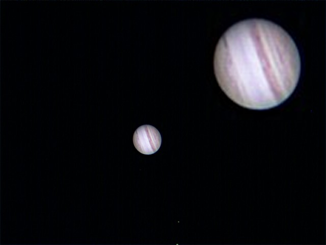

Nuova rielaborazione. 2400 frame su 3700 (è la stessa ripresa di prima, avevo sbagliato ad indicare i frame totali), colori bilanciati un pò meglio, forse ho sparato troppo il gamma.
Ingrandimento 300% a latere :)

Ciao Piero, aspettando le prove che farai con il c8 ti dico quello che vedo: innanzitutto la messa a fuoco sembra molto buona, un po' meno tutto il resto, l'immagine è troppo luminosa e quindi tende a saturare e c'è anche del rumore a strisce verticali, non so da cosa dipende e non so se con la fotocamere puoi regolare gain, gamma come un webcam qualsiasi però attendo i risultati con il c8

Il problema che ho riscontrato, oltre al formato assurdo in cui la 500d salva il filmato (.mov, ovvero quicktime) che necessita di una conversione, è che i controlli sui parametri della ripresa (esposizione, ISO, ecc.) sono tutti automatici, quindi la camera fa un pò quello che vuole lei :)
Vediamo un pò se riesco a miglirare la sovraesposizione in editing...
il rumore a strisce verticali sinceramente io non lo vedo (ma potrebbe dipendere dal monitor), ma sarei comunque propenso ad imputarlo alla conversione fra formati.

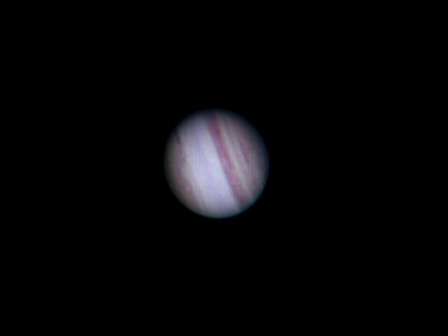

Ecco un'elaborazione partendo da un filmato 1920x1080. Il risultato non mi convince, ma ho usato un codec con compressione invece di uno lossless. Sto prendendo provvedimenti :)
Comunque la faccenda va avanti... vediamo cosa riesco a tirar fuori dalla canon :)
Crop a 640x480 da un'immagine, appunto, 1920x1080. 1450 frames su 2080:

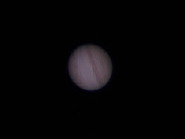

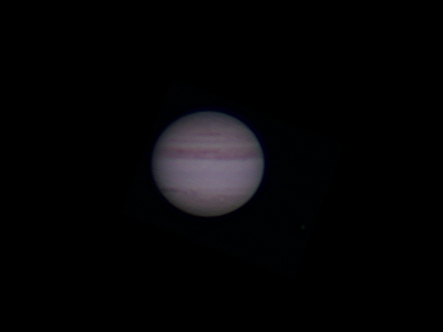

Posto 2 giovi, entrambi croppati a 640x480, il primo da una ripresa a 1280x720, il secondo da una ripresa da 1920x1080. Nel primo caso 1300 frames su 3700, nel secondo 1300 frames su 2080. In entrambi i casi ho convertito la ripresa usando un codec "lossless" che sembra andare molto meglio di quelli provati in precedenza, e da cui sono venute le foto postate più su.
Secondo me il risultato non è male... non vedo l'ora di provare la 500D col C8 :)
Ecco la ripresa a 1280:
Ed ecco quella a 1920:
Come sempre, ogni commento o consiglio è assolutamente gradito :)
Piero non mi convincono i colori. Sul mio monitor giove è violaceo. Per il resto la prima ripresa anche se piccola è molto bella.

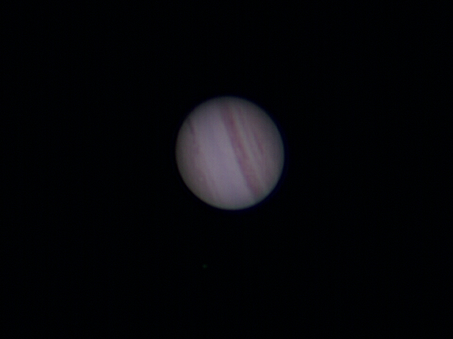

Nuova elaborazione meno stretchata della ripresa a 1920...
considerando che il tutto è stato fatto a 800 di focale, direi che non vedo l'ora di provare seriamente :)

Vai Piero che vai forte. Ma... raddrizza Giove. Così sbilenco mi vien il torcicollo :D

fatto :)
Posto il file BMP per chi volesse divertirsi ad elaborare :)
