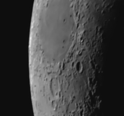

Ciao a tutti, questa è la mia primissima immagine, mi scuso per la scarsa qualità :oops: ma essendo la prima volta che realizzo una ripresa con la mia webcam, la prima volta che uso registax, non sono proprio riuscito ad ottenere di meglio. Inoltre, non sono riuscito ad ottenere una messa fuoco decente e cmq il seeing non era buono. :(
Ho utilizzato il filtro IR-cut e la barlow 2X per le riprese.
Si tratta di circa 400 frames, allineati alla meglio con registax, l'immagine è stata ritoccata con PS.
Ogni vostra critica sarà bene accetta...ho solo voglia di imparare e migliorare. Grazie a tutti e cieli sereni! :D
Messaggi: 1614
se il seeing è brutto
nella cartella stak attiva la staklist ed elimina i frame scadenti , con la nuova versione è una operazione ritornta facile
ti bastano una 60ina di frame buoni per fare la luna
prendine 200 e scarta quelli non buoni, una parte li scarta automaticamente registax nella prima operazione (limit) poi continua tu
Ciao :)
Secondo me il risultato non è affatto male, credo che pecchi solo un pò nella messa a fuoco :)
Concentrati su quella, se è buona, il risultato viene di conseguenza.
piccolo consiglio, le foto della luna postale sempre in scala di grigi, così non si vedono le aberrazioni cromatiche..per accentuare i contrasti usa una maschera di contrasto o un passa alto..
ps a me piace!!

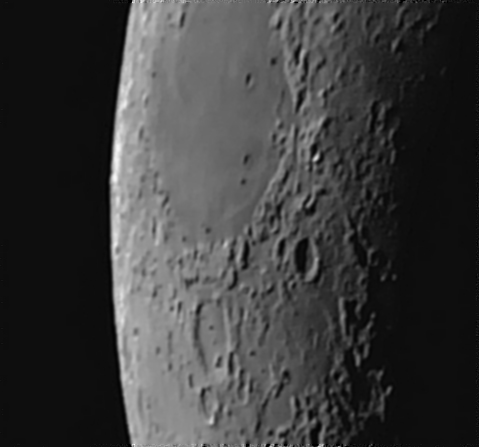

Grazie a tutti.
Ecco la versione in scala di grigi, come suggeritomi da Luciano:
e quella con passa-alto (forse però è troppo intenso):

Altra ritoccatina (ho tolto un po' di rumore):
molto meglio ora!

A me non sembra malvagia come ripresa. Lavora con wavelets in Iris. Partendo dalla tua prima ho ottenuto questo forse esagerando un po', ma da un jpg ad 8 bit non si può pretendere molto. Per cui prova tu con la tua immagine appena sfornata da Registax:

Marco, a partire da quella in scala di grigi, ho provato a ritoccarla con IRIS, putroppo ancora non ho dimistichezza con questo prgramma. Comunque questo è il mio risultato (un po' meno spinta della tua), come ti sembra?
Messaggi: 2326
Massimo, devi provare, provare e provare... Finchè a tuo gusto non trovi il giusto compromesso... Solo così si impara. In iris ti consiglio di usare anche la funzione Unsharping Masking :wink:
Poi magari solo successivamente con PS ritocchi il resto...
