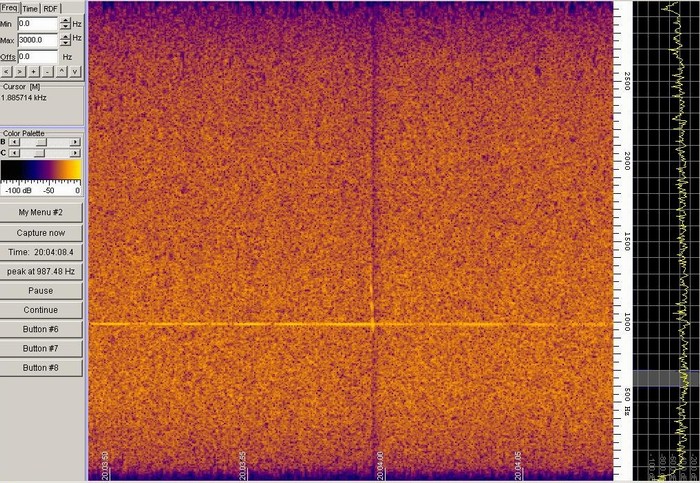

Primi esperimenti di ricezione Radiometeore, non soltanto in diretta attraverso il Radar francese "Graves" ma anche attraverso sito Internet (Space Weather) e programma dedicato (Spectrum Lab)
Alcune recenti foto (riprese in remoto).
Ricavate, appunto, ascoltando via link > http://spaceweatherradio.com/
Non è il massimo. Ma non serve, in questo caso, una Stazione ricevente propria (anche se fortemente auspicabile).
Intanto ci si esercita.
n.b. la meteora è visibile in verticale. L'area più scura generata è dovita all' AGC o CAG (controllo automatico del guadagno) del sistema ricevente usato.

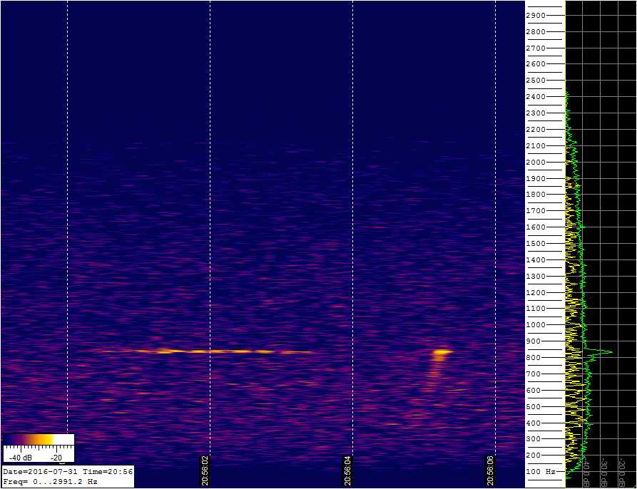

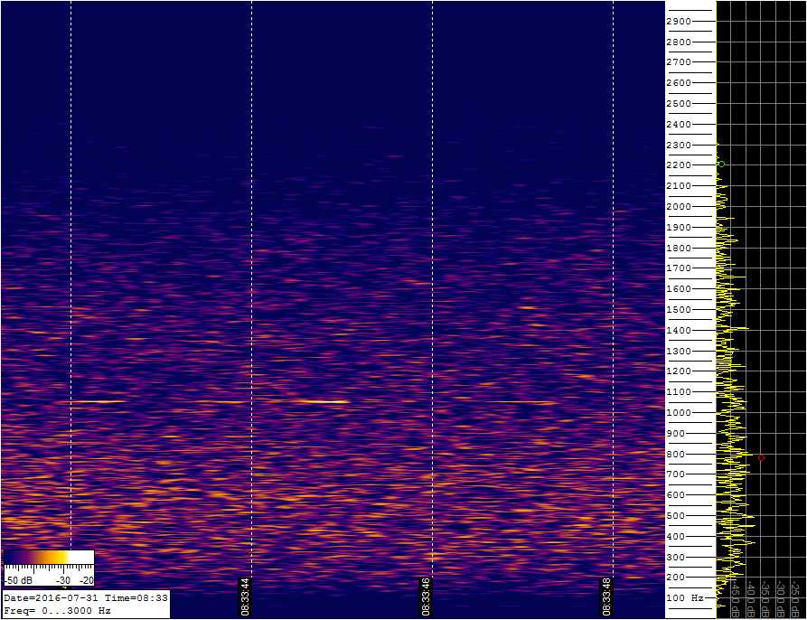

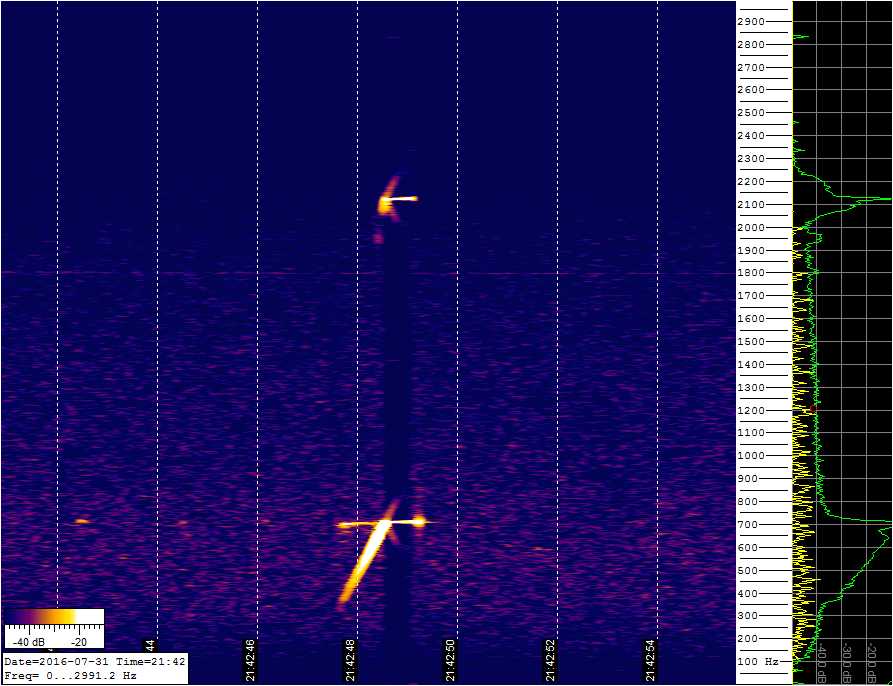

Ecco una sintesi di foto che ritraggono diverse Radio meteore e Radio Bolidi
Questa volta in diretta, dalla mia Stazione radio ricevente, sintonizzata sull'emissione del Radar francese "Graves".
In ogni waterfall leggete, in basso a sinistra, data e orario di ripresa.
Radio Meteora - primi test nuovo setup
Radio BOLIDE e Fulmine durante il transito
