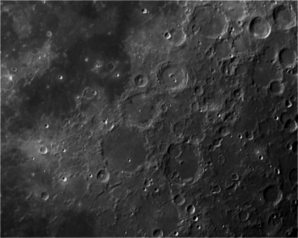

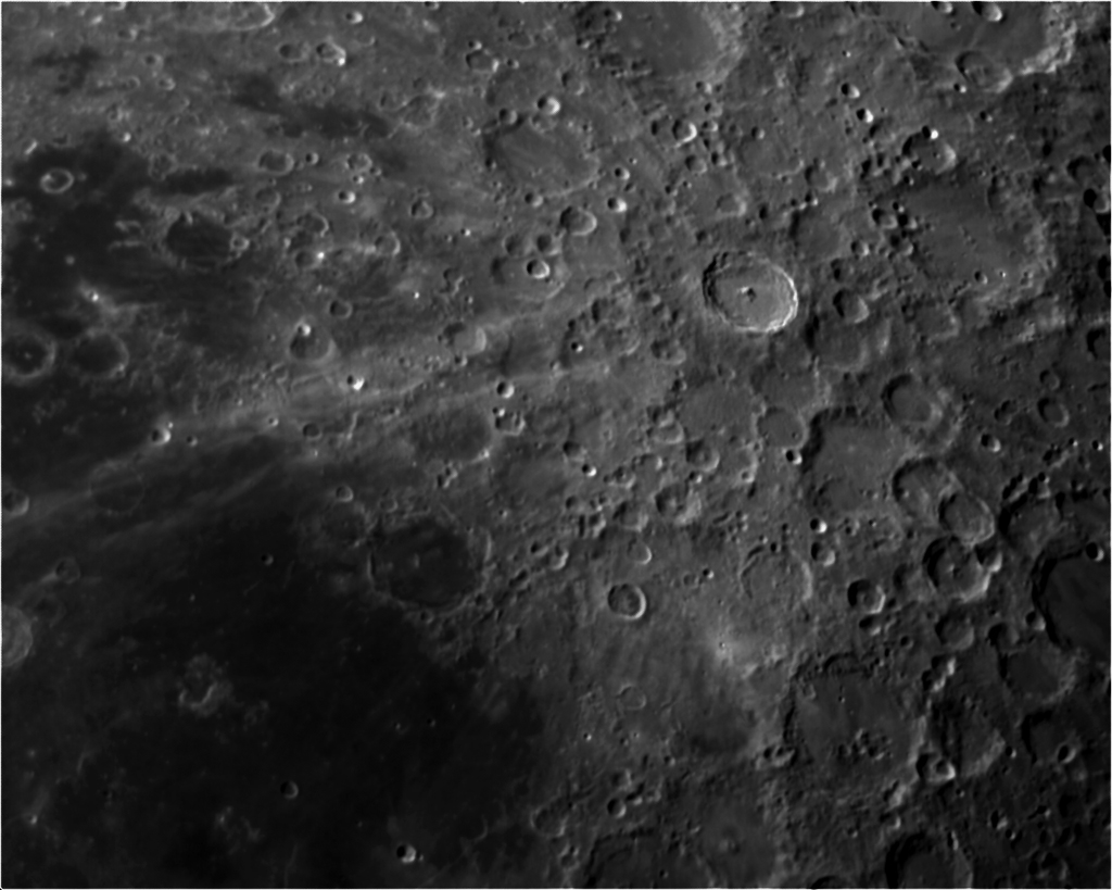

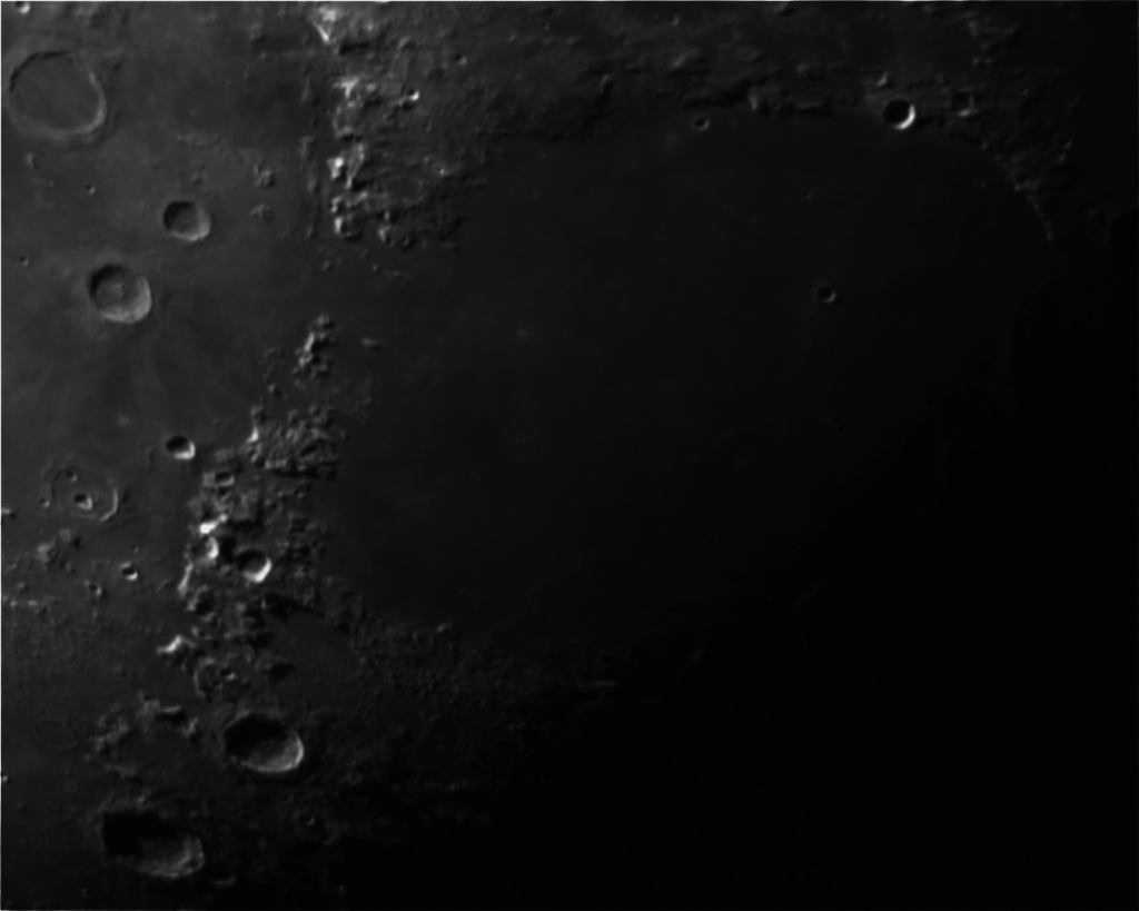

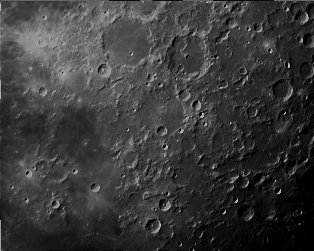

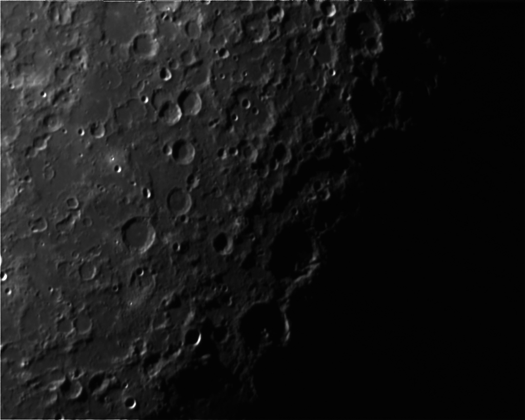

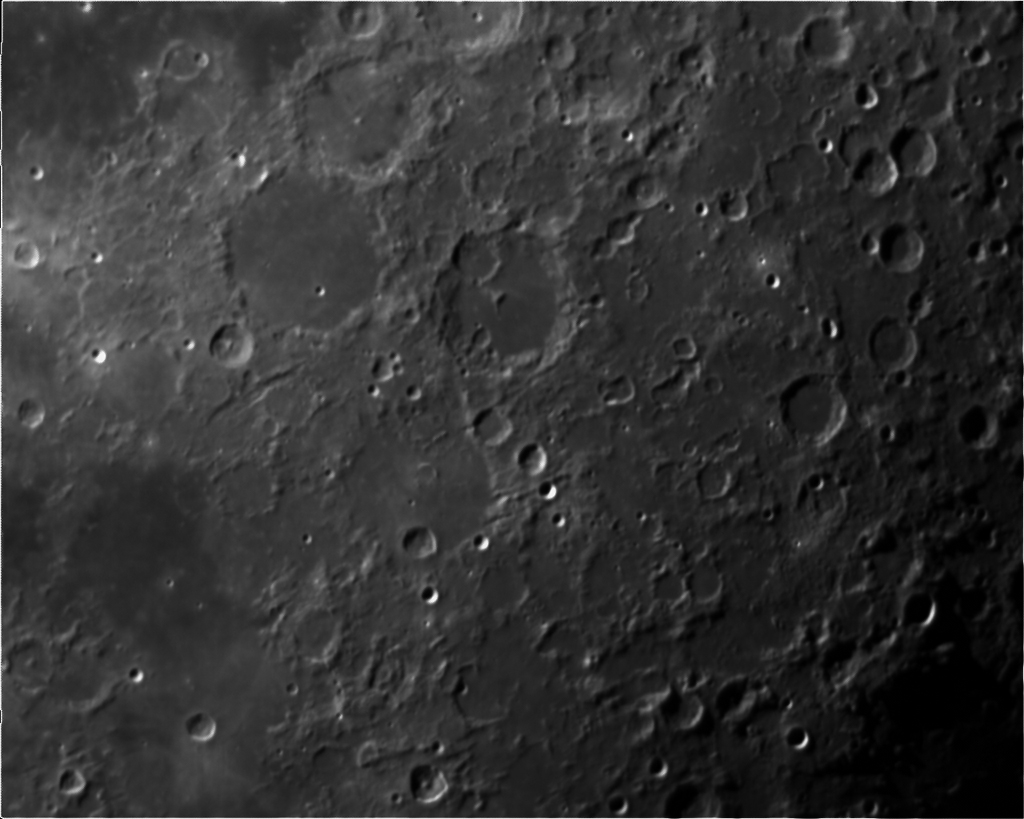

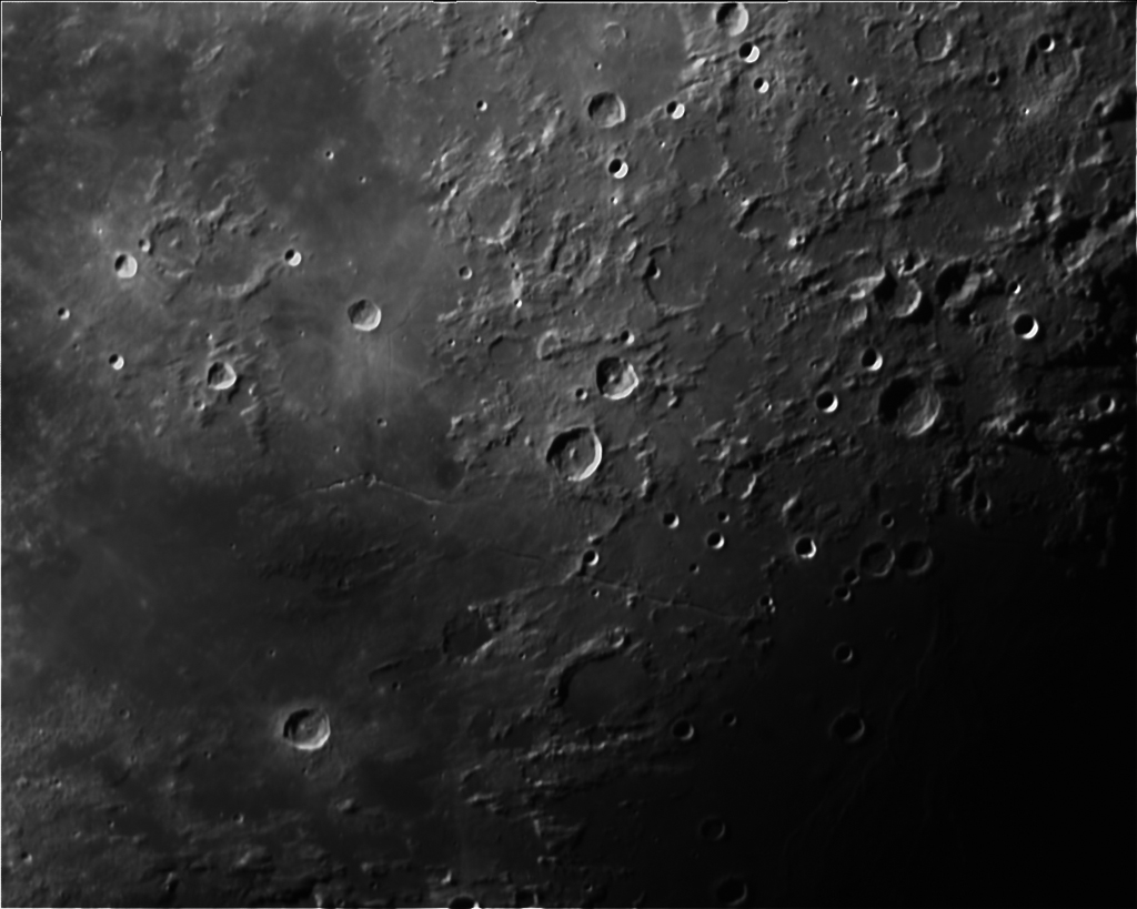

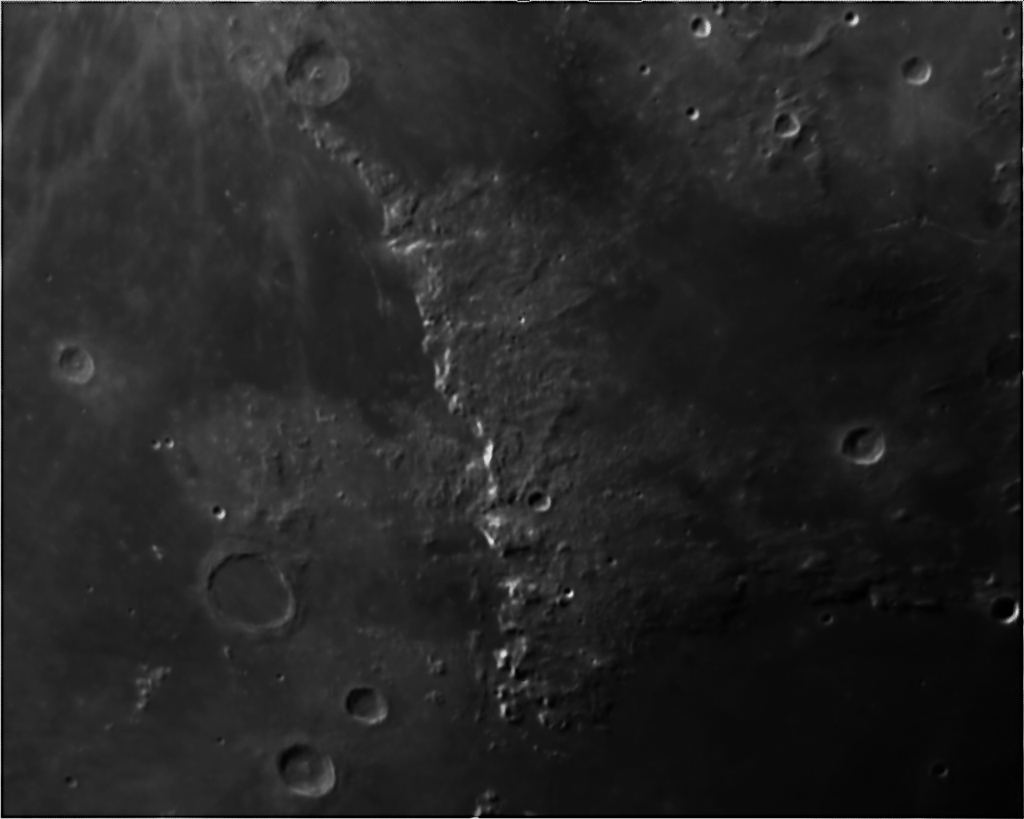

Ciao ragazzi continuo a testare la MZ5m, con il seeing scadente non immaginavo di arrivare a tanto
Tutte riprese da 400 frames di cui elaborate 200 con registax6 e livelli con PS2, solito setup.
A me soddisfano, date le condizioni non ottimali di ripresa

Ragazzi lo so che la luna è quella che interessa meno, ma queste immagini non sono degne nemmeno di un piccolo commento

Leggevo solo ora il tuo argomento (pensa un po' sono in partenza da un aeroporto ).
Bellissime immagini, pulite... avrai trovato anche un bel seeing...

Grazie Marco ed Enzo, come dicevo il seeing non era granchè, è stata l'acquisizione a 15 fps secondo me

Comunque ribadisco... ottime foto... davvero!! Mi stai facendo venire una febbre da lunite acuta

Si Marco, la Luna ha sempre qualcosa da offrire , inoltre mi resta sempre la voglia di fare un mosaico a questa risoluzione, al prossimo primo quarto spero di riuscire in questo intendo (tempo permettendo)

Ti faccio due osservazioni che servono anche a me per capire se ci capisco nel valutare delle immagini. Lo so è un pensiero contorto. Non l'ho capito nemmeno io.
In alcune immagini ( le prime 3 ad esempio ) il bianco è troppo sparato e sborda.
Se è venuto fuori in post processing prova a lavorare sul gamma della foto nella zona dei bianchi per ammorbidirli un pò.
Se c'è già nei filmati forse sono stati acquisiti con un gain troppo alto o con un contrasto troppo spinto.
In generale poi mi sembra che nella zona dei grigi, quindi a metà della dinamica dell'immagine, ci sia invece una compressione, uno schiacciamento che appiattisce i dettagli nella zona dei grigi. Anche qui forse in post processing c'è da lavorare sulla curva del gamma.
Potrebbe anche essere che i 15 fps abbiano limitato la quantità di segnale accumulato. Sarebbe interessante fare una ripresa dello stesso soggetto a 15-10 e 5 fps e vedere la differenza in dinamica.
Per il resto mi pare un buon risultato, molto soddisfacente.

Non avendoci capito un bel niente di quello che ha scritto Fabio (sono visualista e me ne vanto XD ) ti dico solo che sono delle bellissime immagini, complimenti!
Comunque anche a me il bianco sui crateri sembra saturo
cieli sereniii

Quoto interamente Fabio.
I bianchi sono bruciati, i mezzi toni piatti. Di conseguenza l'immagine ha poca profondità. Inoltre ho l'impressione che lo stacking non sia ottimale, magari andebbero corretti i parametri di registax.
Credo che le immagini siano molto buone singolarmente, è sull'elaborazione che devi migliorare qualcosa, ma quella è una fase difficile poichè dipende moltissimo dal software.
I complimenti vanno fatti ugualmente...

Grazi a tutti per i complimenti e soprattutto per i consigli , in registax6 uso sempre i valori dello stacking di default, dovrei provare a variare i parametri per sperimentare e capire meglio come tale software lavori, ma questo richiede tempo e ci ritornerò nelle giornate di pioggia
Ad ogni modo se avete ulteriori suggerimenti sulle impostazioni di registax6 sarei felice di accoglierli

Se non è enorme prova a mettere il file AVI sul server FTP che magari ci proviamo a lavorare su e vediamo che scappa fuori.

poichè ogni AVI era circa 1Gb e lo stesso pc lo uso per lavoro, per non intasare troppo il disco li ho cestinatibrad67 ha scritto:Se non è enorme prova a mettere il file AVI sul server FTP che magari ci proviamo a lavorare su e vediamo che scappa fuori.
comunque farò le prove che mi hai suggerito al prox primo quarto

Carissimi, passavo di quì per caso
La Magzero MZ5-m (che io preferisco suggerisco e vendo )
E una cameretta Uauh, "intrigante".
Non solo valida autoguida (in proporzione al prezzo) ma anche fa del planetario di tutto rispetto (in base al costo) anzi va b.. beneee. M VA DOMATA (ovvio).
Da non sottovalutare assolutamente la postproduzione che deve essere curata.
ATTENZIONE la camera ha, di default, un "sinistra-destra" per cui:
PRIMA DI PUBBLICARE UN IMMAGINE CON A MZ5-M è bene fare il confronto tra la propria ripresa e l'immagine ed una mappa della luna con "gli occhi" di selene nella parte inferiore (immagine astronomica) ed effettuare un necessario "flip" cioè girare specularmente l'immagine destra>sinstra).
Come scritto da Brad attenzione, Massimo, a non saturare i bianchi.
Ma, come prime immagini, vai già alla grande, perrrbaccolina
Ho quindi, dopo il fatidico flip, effettuato una breve elaborazione. Notate quanto può dare di più la postproduzione di Tycho?
