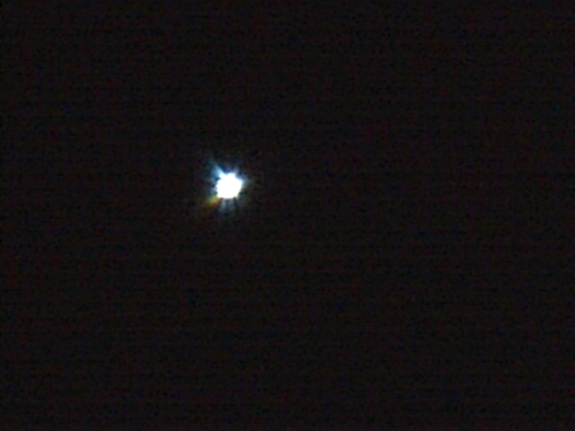

Ma veniamo al C8, ho scelto Sirio per collimare il secondario, anche se forse non è la stella più adatta allo scopo. Per comodità e per aumentare la precisione, ho utlizzato la SPC900.

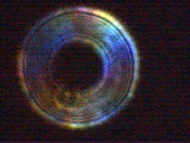

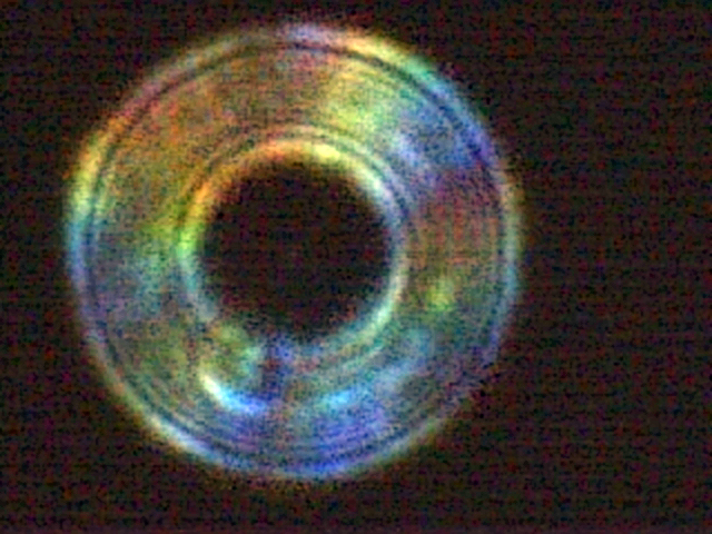

Qui i risultati in intrafocale, a fuoco ed extrafocale... niente male no?
Aspetto un vostro parere.
C'è un leggero baffo, ma molto probabilmente dovuto al fatto che non avevi raggiunto l'equilibrio termico all'interno del tubo (non l'hai portato fuori e subito usato, vero? l'hai fatto raffreddare almeno un paio d'ore? :D), ma comunque la collimazione mi pare buona.

PS: dallo star-test che hai fatto, si vede chiaramente che non eri in temperatura (sembra un arcobaleno... è l'effetto delle termiche :D ) ma l'ottica sembra abbastanza ben corretta... hai immagini in intra ed extra molto "circolari" (assenza di astigmatismo), sostanzialmente indentiche (assenza di errori grossolani sullo specchio), ed i cerchi interno ed esterno sia in intra che in extra quasi della stessa intensità (poca aberrazione sferica). Non si può valutare se ci sono errori zonali (nè men che meno la qualità della lavorazione dello specchio) a causa del suddetto effetto delle termiche, ma promette bene :D
Grazie per l'aiuto, Piero. In realtà ho lasciato il telescopio fuori per circa un'ora, pensavo bastasse.
Notavo una sorta di "bolla" visibile al bordo interno del disco di Airy nelle ultime due immagini tra "ore 6" ed "ore 7".
Purtroppo difficilmente ho un'immagine stabile.
La parte positiva è che dopo la collimazione l'immagine ha perso l'aspetto ellittico che mi aveva allarmato. Avevi visto giusto, non è astigmatico.
