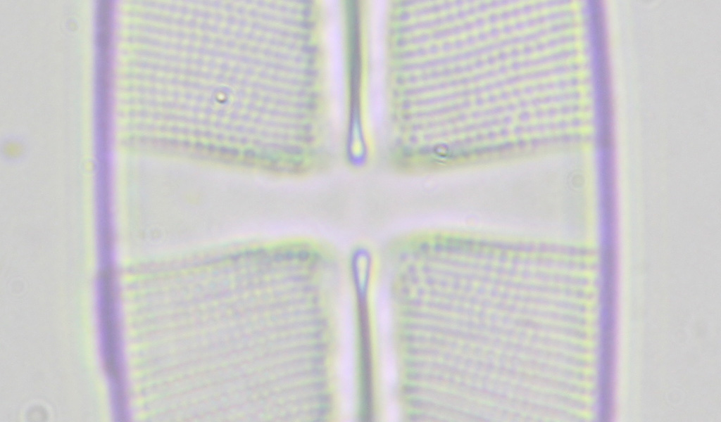

Intrigato dalle prime prove con le riprese in campo oscuro, ho pensato di fare qualche test anche con l'illuminazione obliqua. Ho ritagliato un dischetto di cartoncino nero della dimensione esatta del portafiltri del mio condensatore (aplan-acro 1,4) ed ho chiuso il filtro per 3/4 ed aperto l'iride al massimo. Quindi ho regolato il condensatore quasi a contatto col vetrino. Ho impostato la reflex in B/N. Ho poi usato un obiettivo Zeiss Jena 60x/0,90 con correzione dello spessore del vetrino, ed ho ripreso usando la "solita" Canon 500D in proiezione dell'oculare, con un Periplan 10x/18.
Ecco il risultato... lascio a voi ogni commento
1) Diatomea n.3: illuminazione obliqua e ripresa in B/N (sopra), illuminazione standard e ripresa "colori" sotto:
2) Diatomea n. 6 in illuminazione obliqua, finalmente si vede il pattern dei dots ben definito :
3) Diatomea n.7, sono ben lontano dal risolvere i dots, ma almeno ora qualcosa si inizia ad intravedere, sotto forma di "strie" verticali:
Come sempre, ogni commento o consiglio è il benvenuto
