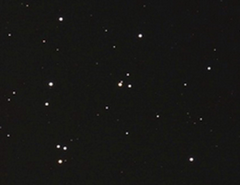

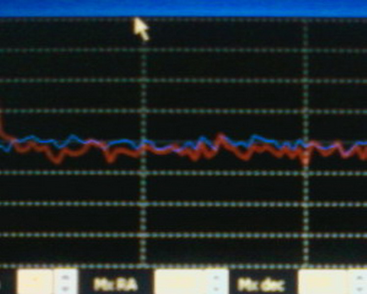

Non resistevo a tenere la nuova QhY5 II chiusa al caldo nel suo giaciglio di latta e ieri sera alle 23.30 mi son coperto con multistrato di indumenti e sono uscito in terrazzo.
Malgrado nuvoloni da pre-diluvio ho montato tutto aspettando il "buco" giusto tra le nuvole che si è aperto sul Presepe, cosi velocemente ho allineato con Phd ed è partita una guida da 4 min....poi di nuovo nuvole e ho smontato tutto abbastanza soddisfatto.
Vi posto il grafico dei 4 min (ho tagliato i picchi iniziali e finali causati dalle nuvole che coprivano le mie stelline)
Questo è il risultato fotografico dello scatto
Crop centro foto
Considerando le nuvole e il veloce test penso che la ccd abbia lavorato bene o no?

Mi pare MOLTO BENE.

Messaggi: 1701
questo è il risultato al freddo, chissà comew si comporterà quando la temperatura aumenterà e di conseguenza il rumore, se ci metti anche un filo di IL .........
è ancora una camera troppo giovane e da testare fino in fondo prima di poterla comparare a una lodestar ccd.
