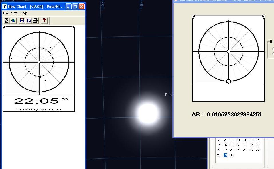

A dimostrazione di quel che dico ho puntato sulla longitudine di Bari, ho aperto il mio programmino, stellarium e Polar Finder nel momento di massima culminazione della Polare:
Sullo sfondo Stellarium con la polare alla massima culminazione (forte ingrandimento in direzione nord precisa) che corrisponde ad ore 6 sul reticolo. Il mio programmino (a destra) è completamente conforme, PolarFinder (a sinistra) offre uno sfasamento ed anche grossolano a mio avviso... Se tale sfasamento fosse effettivo, ciò spiegherebbe il misterioso disallineamento di cui tu parli. Proviamo!!

- marcosal72
- Messaggi: 2326
Michele, o stellarium o polar finder sgarra. Io penso che a sgarrare sia polar finder, non voglio pensare che un autorevole planetario come stellarium sbagli, per cui mi sono affidato a stellarium. Inoltre i calcoli li ho impostati immaginando Greenich su Bari, e apice polare su Bari 2011-11-28 22:08:51, giorno siderale di 86164,0905 secondi ed un pi greco pari a 3.1415926535897932384626433832795028841971.
Credo che sia più preciso di polar finder e sicuramente più vicino ai nostri riferimenti. Se stellarium sbaglia basterà cambiare qualche riferimento e si mette a posto (stellarium che sbaglia??? boh?)

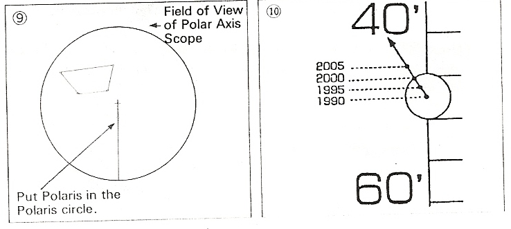

Ciao Marco, perdona il ritardo con cui ti invio il reticolo di puntamento della Super Polaris.
Purtroppo è un po' diverso da quello offerto dal Polar Finder... non è un vero problema, ma avere una immagine vicino a quello che si prospetta nel cannocchiale aiuterebbe moltissimo.
Da notare che ad oggi la Polare non dovrebbe nemmeno più essere inserita nel cerchietto...
- marcosal72
- Messaggi: 2326
Infatti la polare andrebbe inserita sul bordo esterno del cerchietto a causa della precessione degli equinozi...
E' una cosa che in realtà non ho mai capito bene.
Devo piazzarla sul bordo esterno del cerchietto o lungo una delle tacche?
Per ora la metto nel cerchietto e poi aggiusto col Bigourdan...

Non è un problema di fornitori di montature, quanto del fatto che i reticoli dei cercatori polari non sono aggiornati e si rifanno a quella che era la posizione della polare nel 2000. Oggi il cerchio della polare è leggermente più grosso e la polare offre un leggero ritardo rispetto al 2000. Per cui se si vuole stazionare con precisione occorre posizionare la polare non al centro del cerchietto ma defilato leggermente verso l'esterno.Riccardo Giuliani ha scritto: Chi ha acquistato montature scontate della serie: "chissàdadove" è chiaro che ha evidenti problemi
Quel che diciamo parte da una arguta osservazione di Michele (geriko) che ha notato come la polare dopo le varie sedute fotografiche non giace sul cerchio del reticolo ma sta su una posizione leggermente defilata: ciò denota che qualcosa non va nel nostro stazionamento.
Ho trovato una discussione in merito su cloudy nights...
http://www.cloudynights.com/ubbarchive/ ... in/1475534
da cui ho estratto questo:
Tra l'altro ho scoperto che il reticolo è lo stesso montato dalle vecchie serie Great Polaris e dalle HEQ-5 prima di essere prodotte dalla Synta
Circa la posizione della polare rispetto al reticolo, però, i pareri sono discordanti. Linko in basso un sito (dove si dovrebbe aiutare i possessori di LXD55 a centrare la polare...) con un calcolo leggermente diverso:
http://www.backyardastro.com/?p=56
Mi sorge il dubbio che quel cannocchiale polare fosse prodotto da terzi e poi rivenduto o assemblato su varie montature...
Ulteriore aggiornamento.
Quel cannocchiale polare lo avevano anche le vecchie EQ-6.
ed ho trovato un link interessante al vecchio manuale di istruzioni che riporta anche la posizione in minuti primi della polare un certo numero di anni.
Più facile vedere di persona che spiegarlo...
http://www.skywatchertelescope.net/swts ... ForEQ6.pdf
