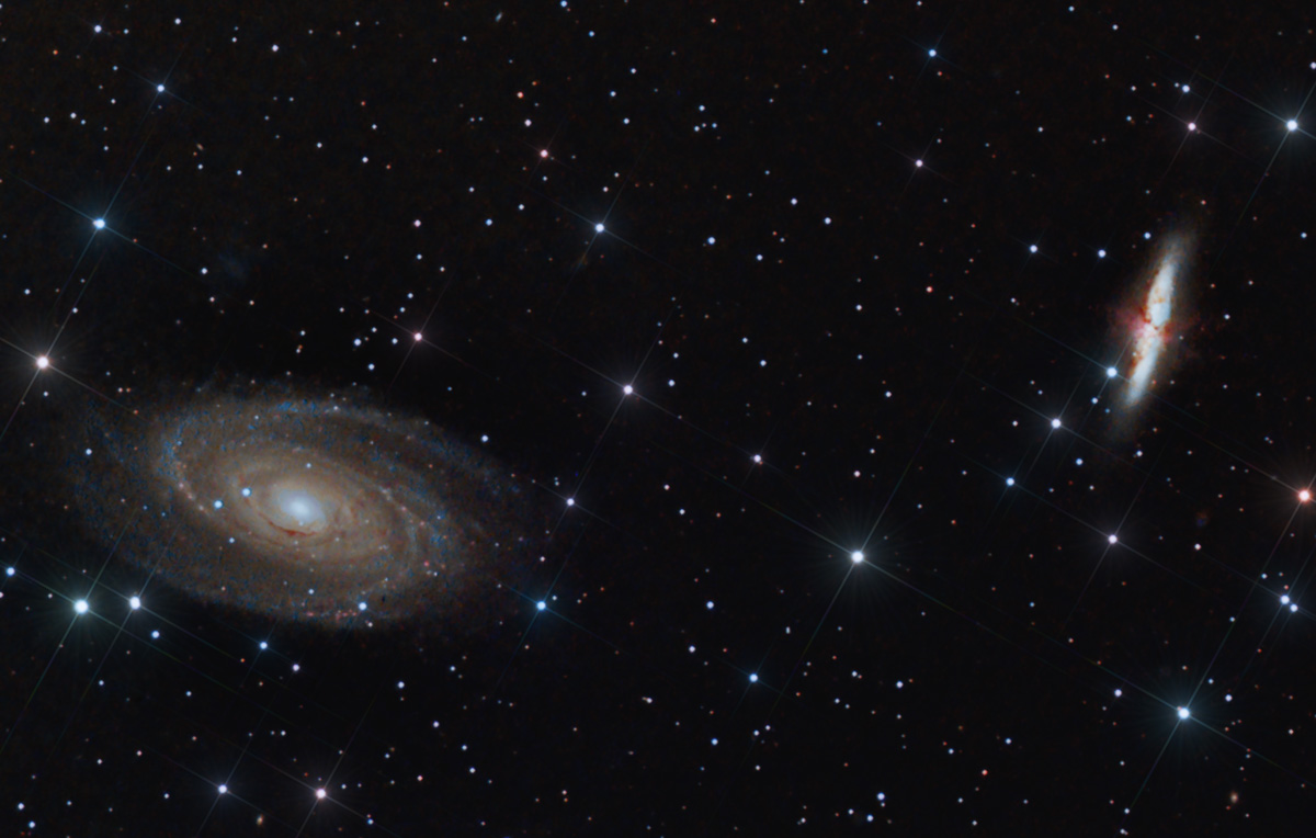

E queste sono le famose galassiette nell'Orsa Maggiore.
Soggetto: M81 e M82
Telescopio: Apo Triplet 115/800
CCD: QHY8L
Montatura: CGEM
Guida: Lodestar su Apo Triplet 80/480
Filtro: Idas LPS P2
Acquisizione: 210 min (30 x 420"), 21 flat, 21 Dark_flat, 5 dark
Processing: Nebulosity 3, Pixinsight, PS
Sito: terrazzo di casa - Sartano (CS)
Data: 06.11.2013

Molto belle Massimo specialmente il dettaglio rosso su quella di destra... :D

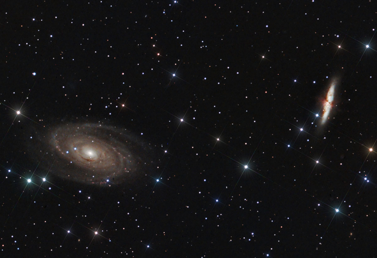

Nuova versione....

Veramente belle, complimenti.
Personalmente preferisco la prima versione.
Luca
Messaggi: 7181
Massimo, immagini ottime (in particolare M82) :) dalla cittadina, con oltre 3 ore di posa complessiva ed una CCD colore.
La prima elaborata è più naturale e gradevole (tende appena al verde).
Si intravede anche UGC 5336 e qualche nodulo della vasta nebulosità che avvolge il campo inquadrato.
Da risolvere (nella prima) lo sfasamento tra i colori che si nota ancor più sulle stelle.
Bellissima la prima, ma pare che i canali dei colori siano appena fuori allineamento, è impressione mia?
Bellissimi i dettagli di entrambe le galassie, complimenti!
Grazie a tutti per i commenti.
Si, nella prima i canali colore non sono bene allineati, mentre lo sono nella seconda; in quest'ultima però ho perso il blu di m81, vedrò di rimetterci mano.
Detto fatto...... sono riuscito ad allineare i canali colori della prima versione con DSS (che sto iniziando ad apprezzare). Quindi ripropongo questa che non ritoccherò più (credo). :P
Messaggi: 2326
Massimo, i due soggetti sono particolarmente belli, e la tua mi sembra un'ottima foto. Tuttavia ci sono alcune cose che non mi convingono del tutto. In primo luogo , mi sembra molto strano che con 30 pose ci sia un rumore non proprio di fondo ma presente sul soggetto stesso (vedi m81). Ho l'impressione che ci sia dell'aberrazione cromatica (di cui occorre verificare il motivo su un tripletto APO) tra l'altro evidente sulla prima foto (dove suppongo non sia stato fatto alcun allineamento dei canali) che abbia influito negativamente sulla definizione del soggetto. Molti particolari mi sembra che siano andati persi dalla sovrapposizione dei canali nella non giusta posizione. Secondo me l'allineamento dei canali va fatto prima di qualsiasi altra operazione e posa per posa... ovviamente tutto da verificare. Sulla Sigaro poi noto una certa saturazione...
Grazie per le osservazioni Marco, il problema dell'aberrazione credo (e spero) sia dovuta al non allineamento dei canali (infatti, è evidente come dici nella prima foto). Per non rifare tutto dall'inizio ho allineato i canali solo nell'immagine finale, il che ha penalizzato probabilmente il risultato in termini di dettaglio. Il tripletto è di buona fattura e non dovrebbe avere problemi di aberrazione (fermo restando che non è un takahashi), al più la colpa sarebbe da attribuire al filtro anti IL. Per il rumore che vedi sulla galassia è perchè ho tirato parecchio per esaltare tutto il segnale raccolto, mentre il fondo lo ripulito pesantemente con il denoise, stessa ragione per la sigaro. Inoltre, considera che stiamo parlando di un f/7 di soli 115mm usato su soggetti non molto luminosi dal paese :wink:
