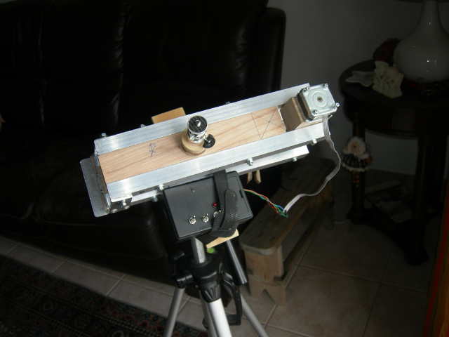

Ciao a tutti!! Ho visto questo progetto in rete pilotato da arduino uno.E l'ho realizzato
Allego le foto:
mg]https://www.foto-astronomia.it/applic[iazione/image/2015_12_28/310_DSCN7462.JPG[/img]
E' a barra flottante ed ha meno giochi della solita cerniera che si usa per costruire tavolette in legno ho trovato il codice in rete dal sito di Daniel Berrangè un astrofilo che ha realizzato il progetto ed ha scritto il codice.
http://fstop138.berrange.com/2014/01/bu ... r-control/
Ho messo l'indirizzo per chi vuole documentarsi.
Spero di essere stato utile.
Ciao e buon anno a tutti!!
Messaggi: 7458
Buon anno.
Bella, bella realizzazione.
Altrettanto solida, se non di più rispetto alla stessa da costruire in legno.
Chiedo soltanto :) Arduino riesce a compensare l'errore dovuto alla barra filettata dritta? In realtà la stessa dovrebbe essere curva per ridurre l'errore di inseguimento a cifre irrisorie.
Geppo, da pubblicare, ora, alcune foto effettuate con il medesimo astroinseguitore.

Ciao Riccardo! Si, il codice che ho inserito ,ed ho postato anche il sito corregge l'errore tangenziale, devi inserire alcuni parametri che riguardano la tavola prima di caricare il codice. Daniel Berrange l'astrofilo che ha scritto il codice ha scritto che corregge anche l'errore di tangente.
Ciao e buon Natale e buon anno passato fammi sapere se posso ti do una mano anche se Io non capisco niente di Arduino,
Ciao!!
