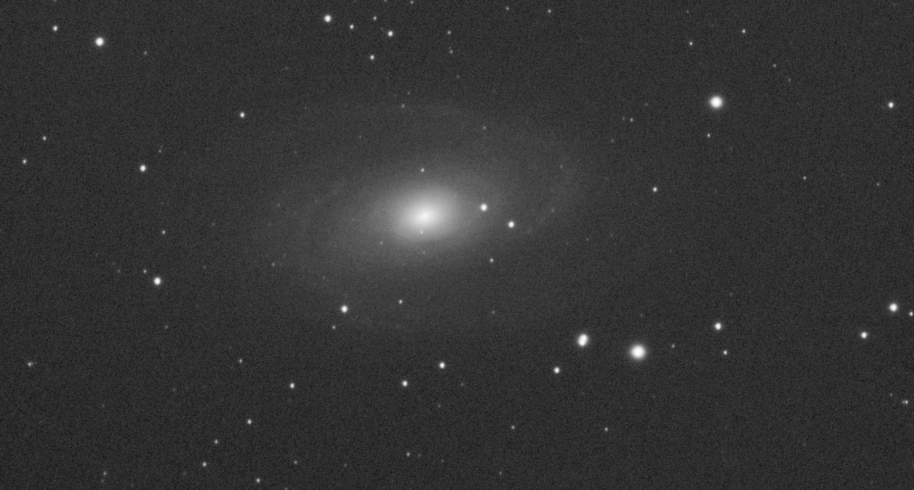

L'ultima è una ripresa di M81 eseguita con SharpCap Pro. Ho sommato 2 immagini:
-27 x 8sec. gain 350 (con calibrazione dark e flat)
-36 x 8sec. gain 400 (con calibrazione dark e flat)
Rapida elaborazione con Photoshop Livelli e Curve.

Da un colloquio telefonico con Paolo, in merito al Lucky imaging, mi ha mandato la foto di M81 via "zappe" :).
Ho promesso che avrei controllato la magnitudine limite.
Raggiunta la 17ma con l'OTA (obiettivo 75 mm.) ed il tempo dovuto:
in totale 8,4 minuti (se ho calcolato bene).
M82 - Esempio magnitudini per test
p.s. ci scriverai da dove hai effettualto le foto.
Se da Altamura (centro), prova le medesime con filtro H-Alfa o H-Alfa-Oxigen III.
Se la camera ha un rumore molto basso, vincerà sull'inquinamento luminoso.
