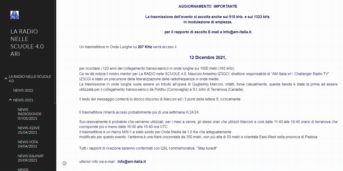

Schermata della ricezione (waterfall) dalla Stazione automatica di Cavriglia (Arezzo)
Comunicazione sul sito: La radio nelle scuole

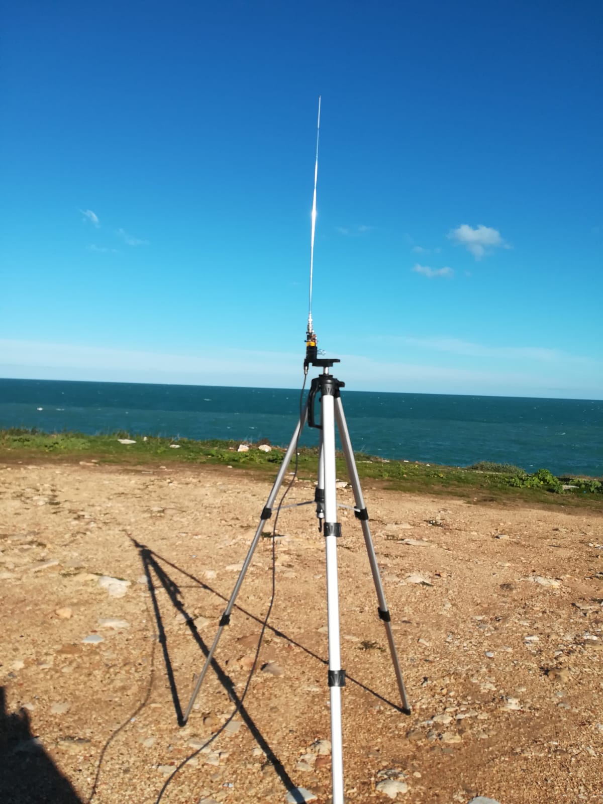

Stamane (15 dicembre - 10,30 11,00 ora locale), nei pressi del mare @ 1 Km. NW della mia Polignano- Bari ricezione 207 KHz. on antenna Miniwhip modificata e ricetrasmettitore TS 140.
Ascoltato il segnale con modulazione quasi perfettamente comprensibile.
S=3 su un QRM di S2
In paragone, l'emittente commerciale appena più in alto @ 225 KHz. (credo Radio Romania) è giunta S=9+5
S3 è sulla scala graduata inserita nell'S-Meter dell'apparato.
Per ulteriori dati vedere in rete alla voce: S-Meter.
Credo di essere il primo, nel suditalia, ad aver sentito il debole segnale in Onde Lunghe.
Stasera sarà ancora più consistente data la propagazione serale e notturna.
Antenna "Miniwhip" autocostruita su cavalletto fotografico
