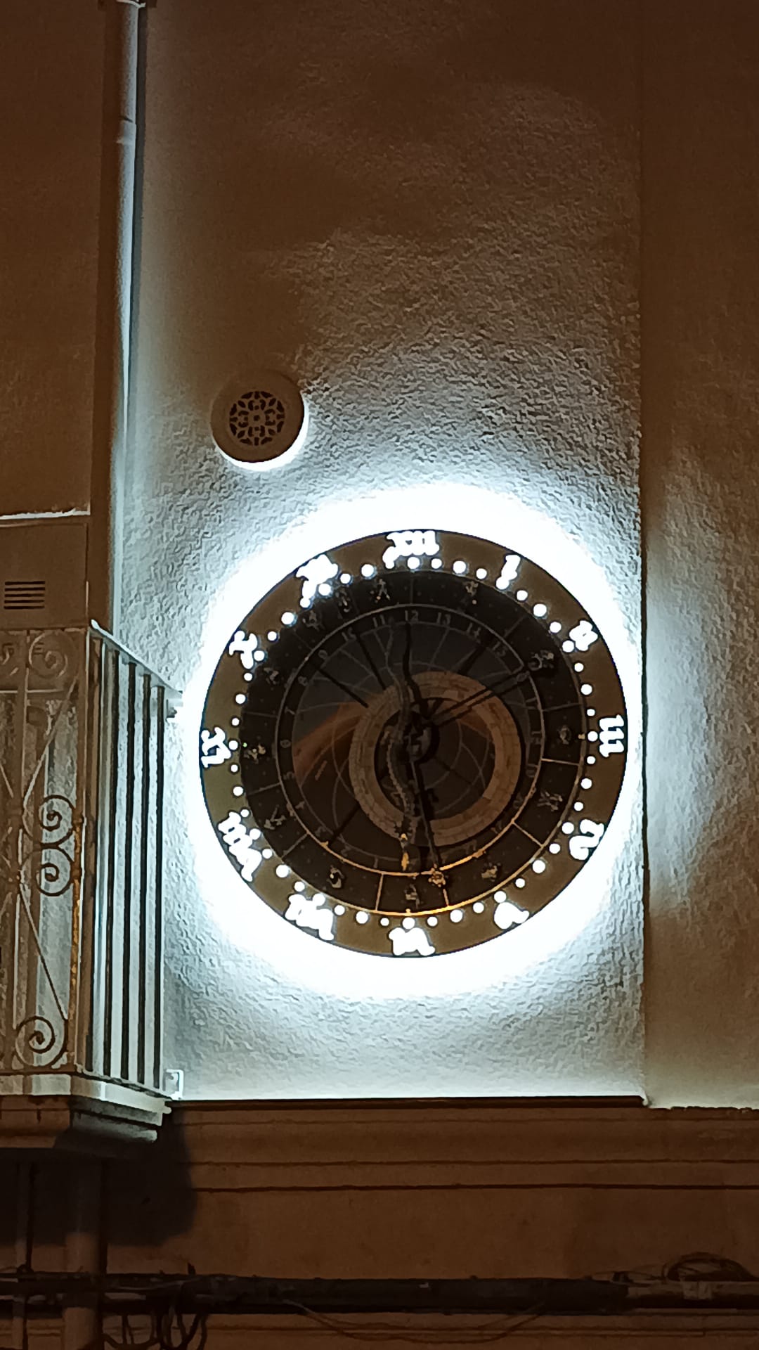

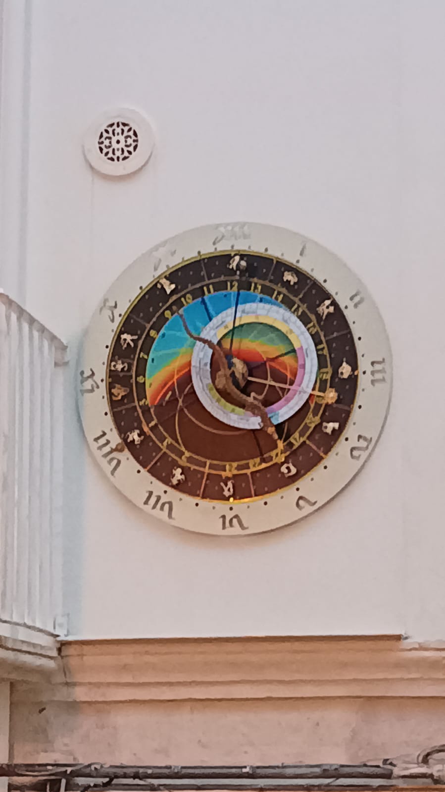

Ciao a tutti volevo rendervi partecipe di un progetto che porto avanti da tanti anni e che sta vedendo la luce in questi giorni.
Sì tratta di un orologio astronomico installato sulla facciata di casa mia (in ristrutturazione) a Conversano.
È ancora in fase di rodaggio ma a me già piace tantissimo.
Ora passo alla descrizione.

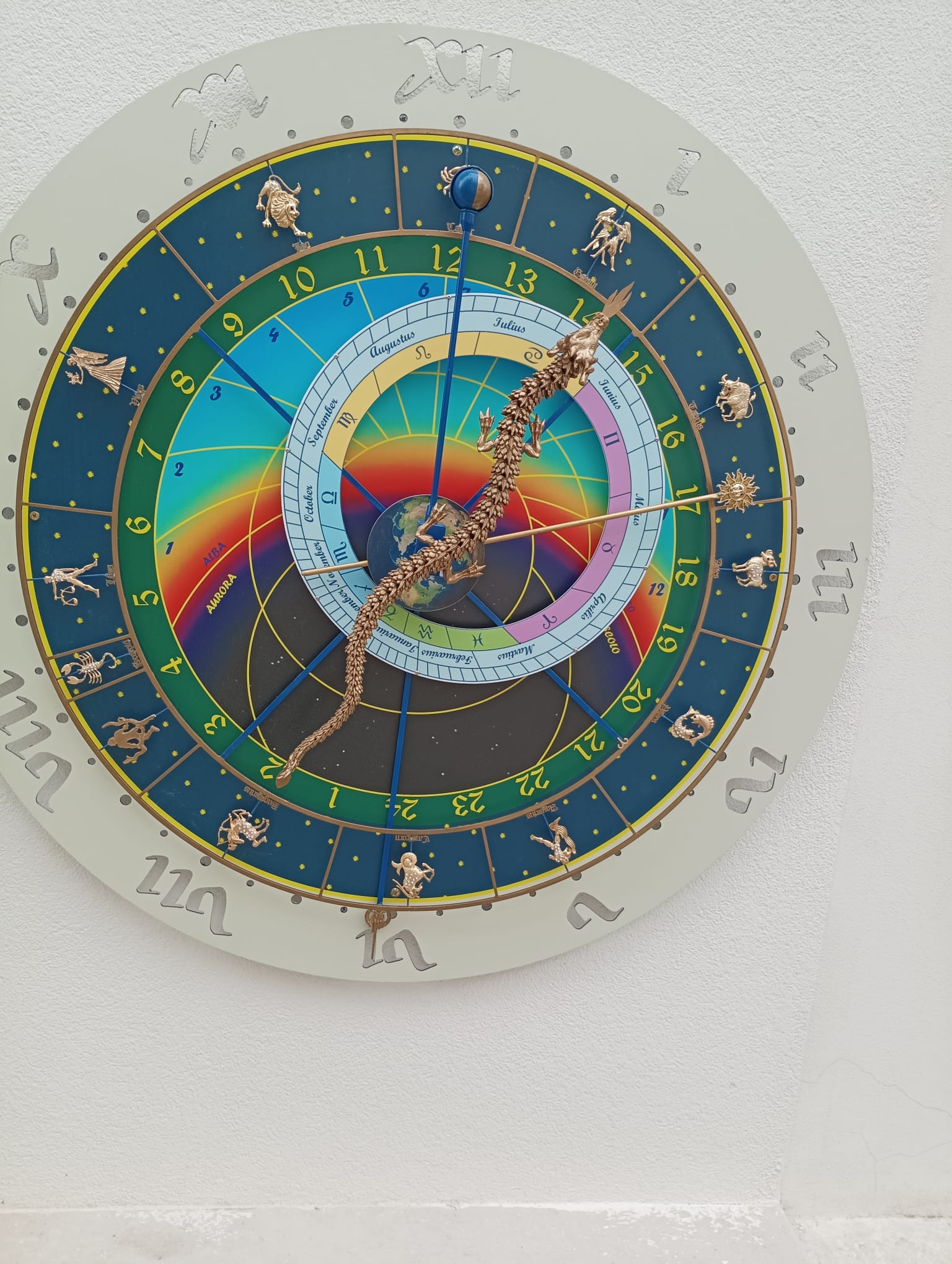

L'orologio si rifà a quello famoso di Praga e anche a quello di Zurigo e Ulm.
Il quadrante è a forma di astrolabio e i numeri romani nel disco esterno indicano le ore locali. Nell'anello subito interno ci sono i 13 segni zodiacali astronomici e il Sole indica la sua posizione nel cielo e il segno zodiacale occupato. Nell'anello decentrato interno è rappresentato il calendario. Poi c'è la Luna che in base alla posizione rispetto al Sole indica anche la fase. Il drago rappresenta la linea dei nodi, la testa del drago indica il nodo ascendente, la coda il nodo discendente.
In definitiva questo orologio dovrebbe indicare, ora locale, ora solare, ora babilonese, tempo siderale, alba, tramonto, posizione del Sole e della Luna nel cielo, data, equinozi, solstizi, fasi lunari e le eclissi.
Che ve ne pare? :wink:

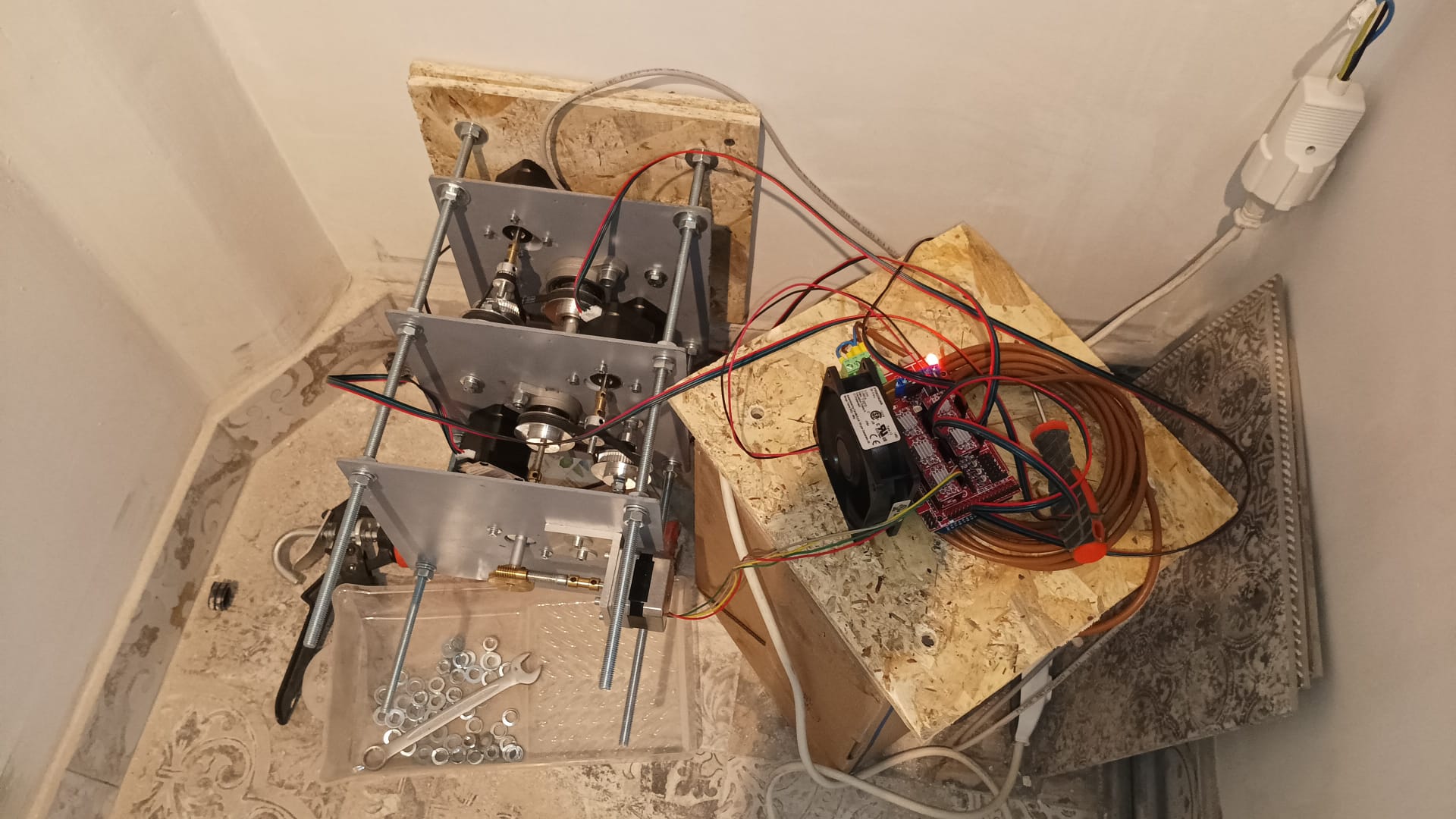

Intuisco che la meccanica (foto 3) va ancora inserita.
Farà spessore tra muro e quadrante.
Hai idea di una nicchia nella quale porte il
meccanismo o altra soluzione?
