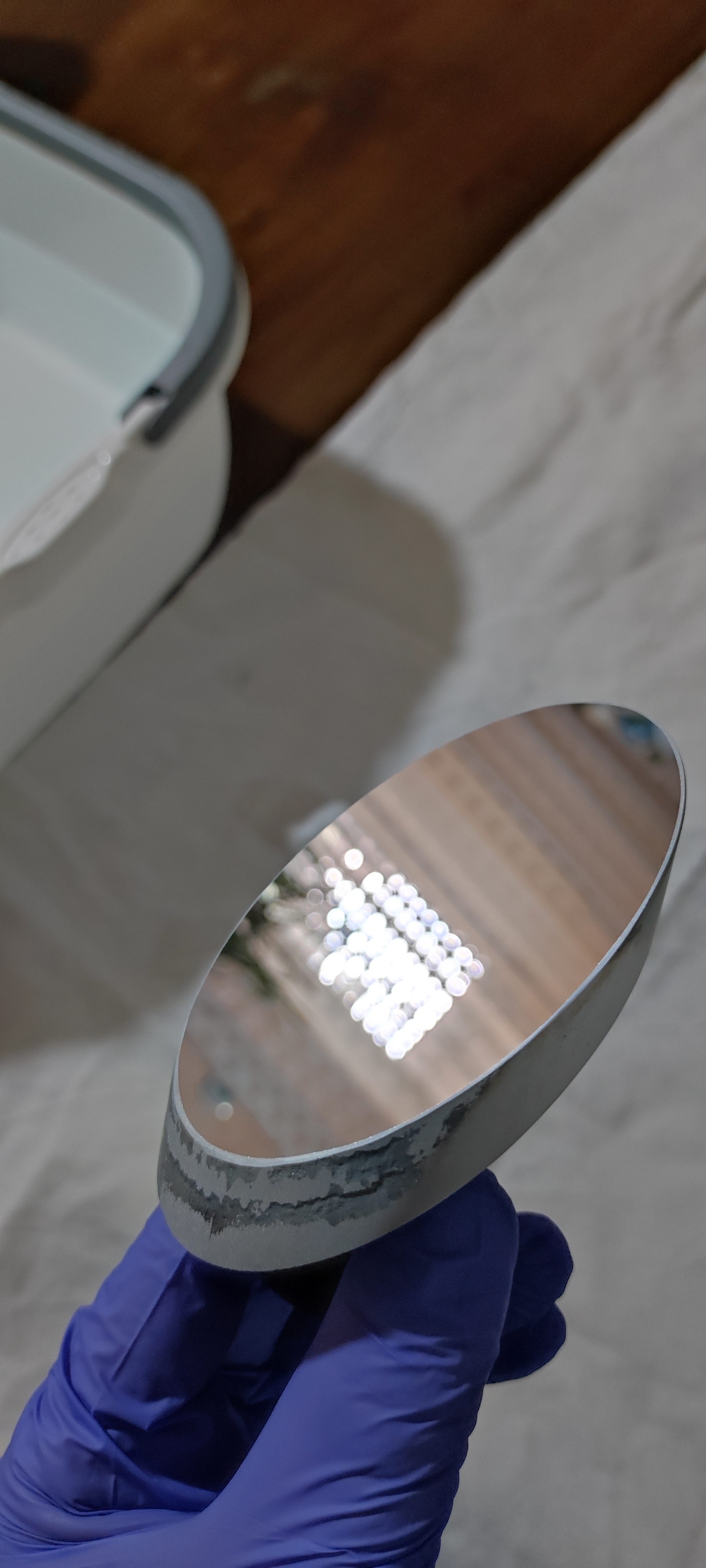

Questa è la procedura che ho utilizzato io, è stata la mia prima volta.
Occorrente: Cacciaviti, batuffoli di cotone, vaschetta, detersivo per piatti, acqua distillata o demineralizzata, alcol isopropilico, nastro carta, pompetta o soffiatore, guanti in lattice.
  • Applicare del nastro di carta come indicatore sia sul tubo che sulla culatta e anche sullo specchio e sulla cella interna.
  • Smontare lo specchio

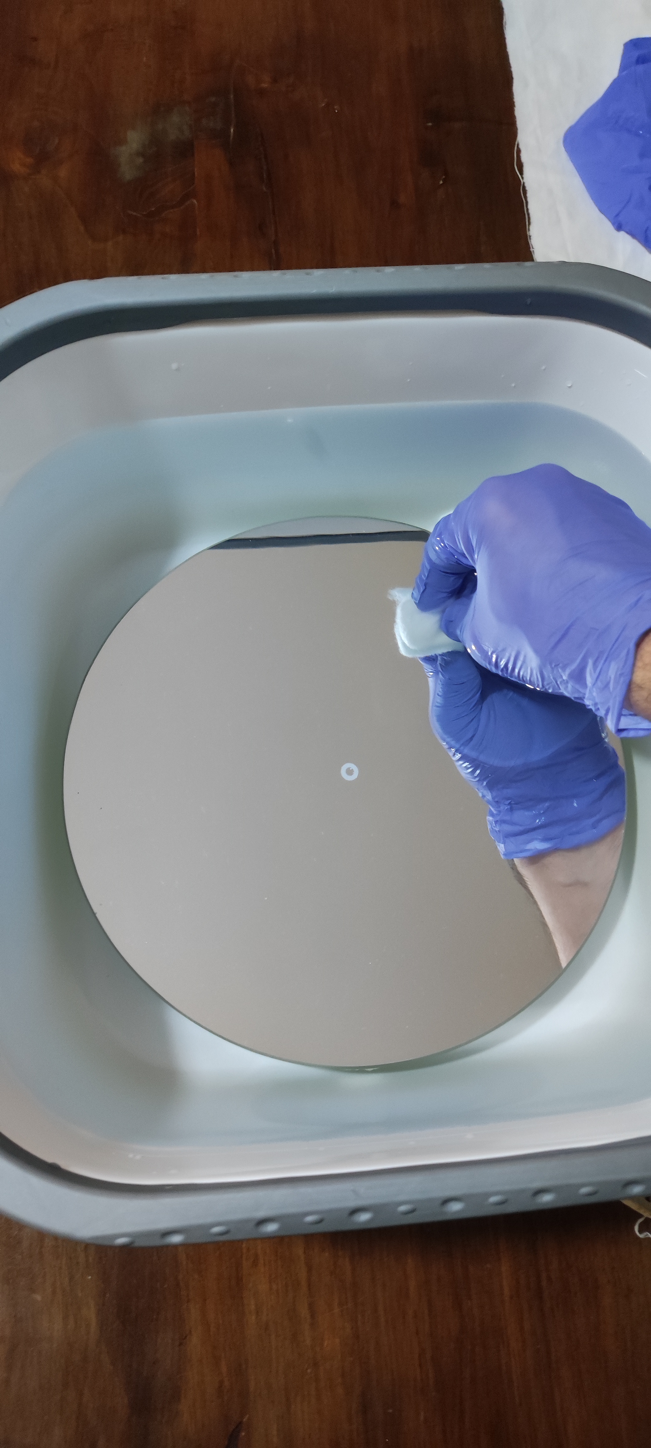

  • Riempire la vaschetta di acqua tiepida ed aggiungere una goccia di detersivo per piatti
  • Passare delicatamente tutto lo specchio con cotone e alcol isopropilico mentre lo specchio è immerso nell'acqua: movimenti verticali e poi ripetere con movimenti orizzontali disegnando una griglia.
  • Cercare di non fare troppa pressione ed evitare di passare sul cerchietto centrale dello specchio per evitare che si stacchi.
  • Ripetere il procedimento sulle parti più sporche.

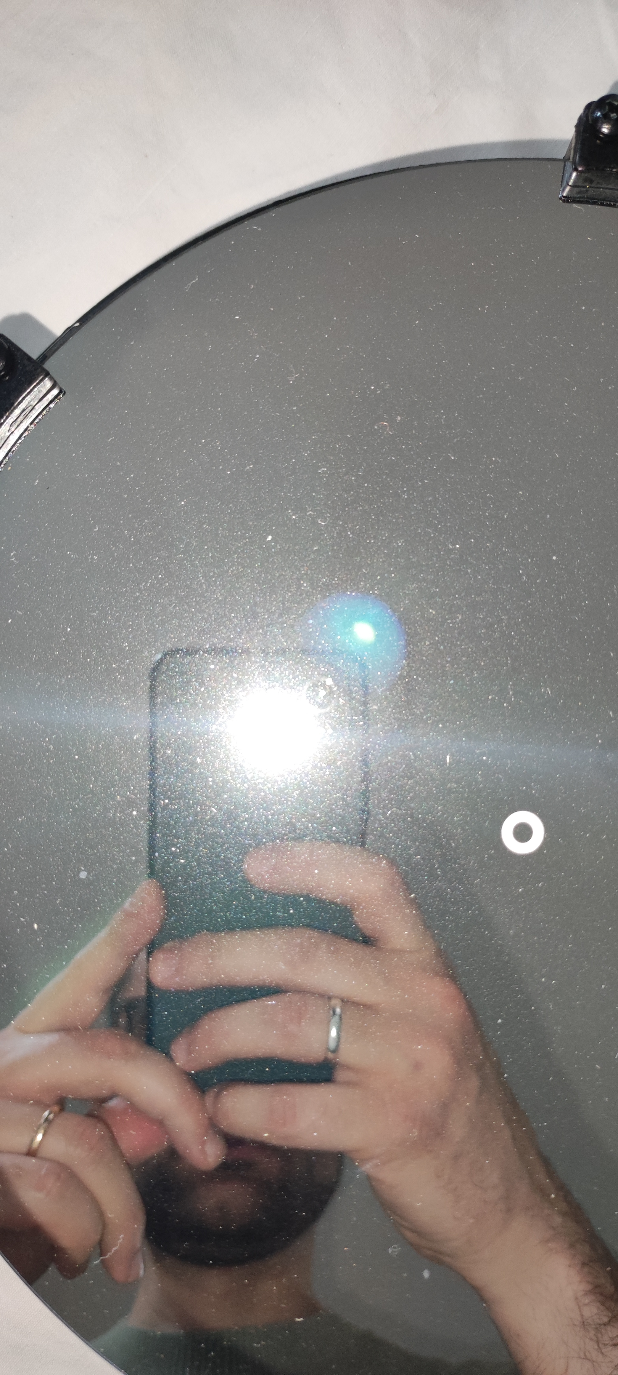

  • Sollevare lo specchio dalla vaschetta e versare sullo stesso abbondante acqua distillata per eliminare eventuali residui di cotone.

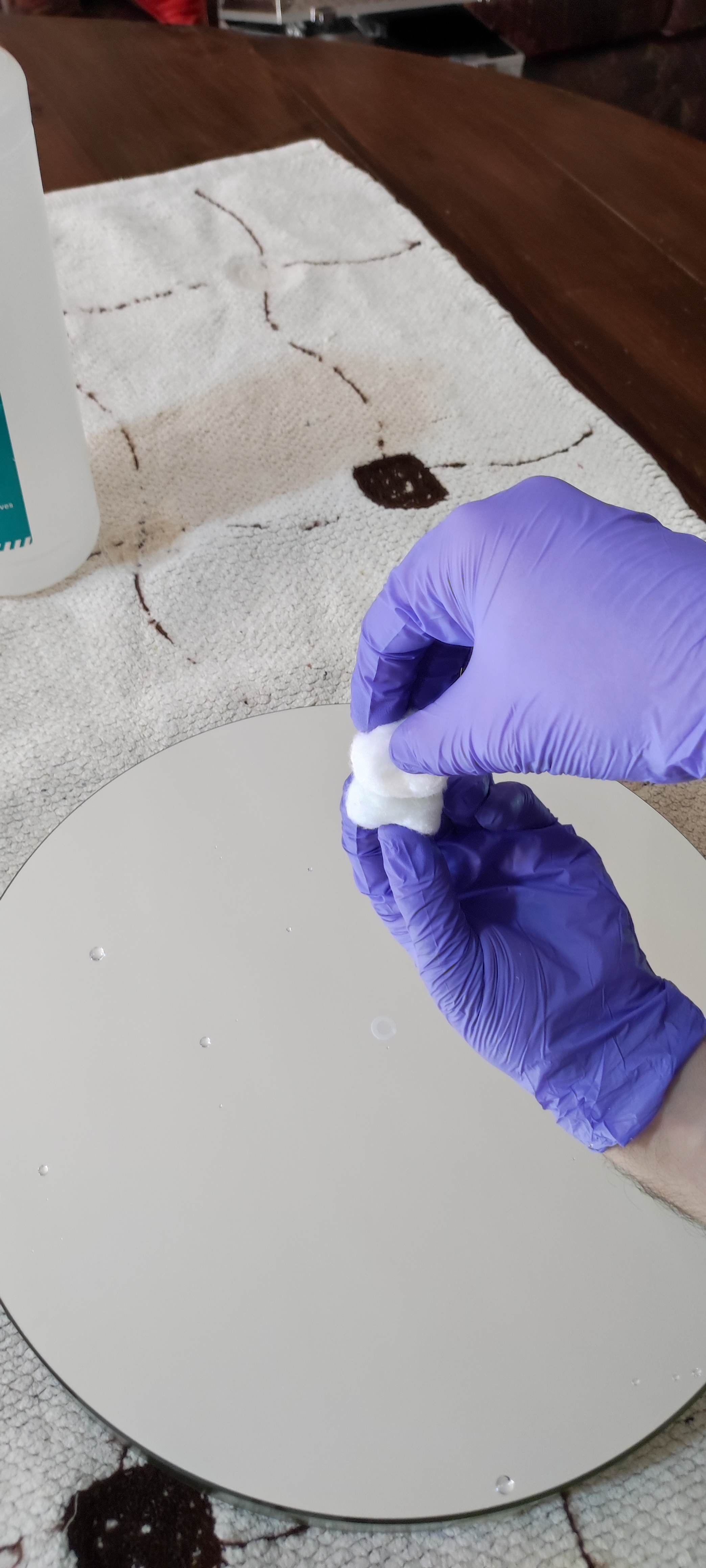

  • Posizionare lo specchio su un panno sul tavolo ed asciugare delicatamente le goccioline residue con carta assorbente.
  • Rimontare lo specchio nella cella dopo che si sia asciugato completamente.

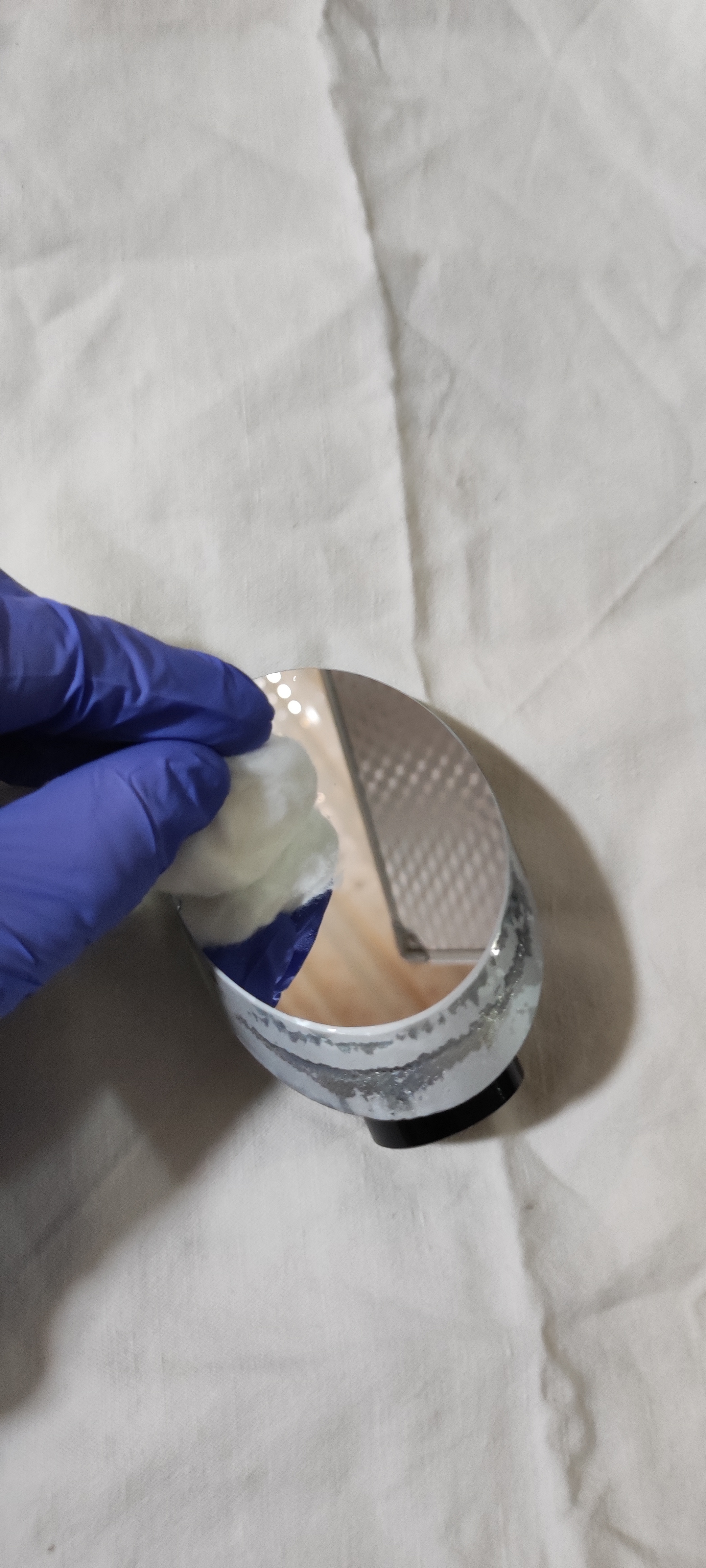

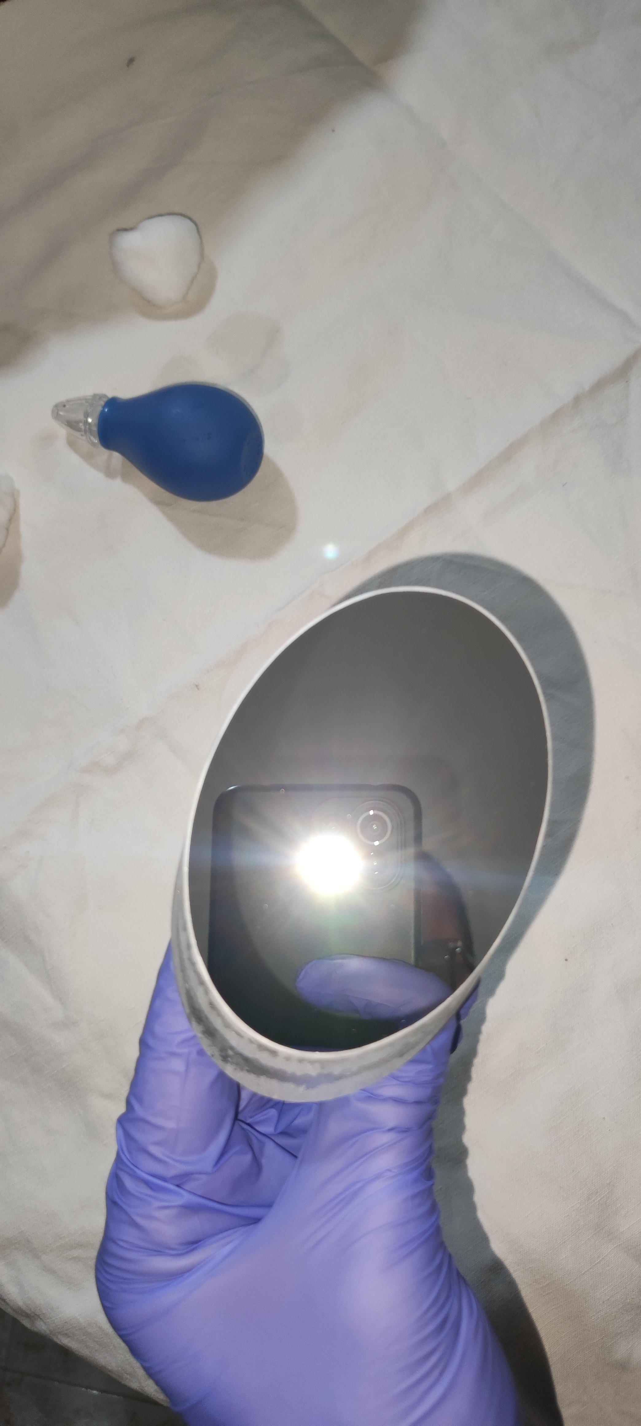

Lo stesso procedimento di pulizia è valido anche per lo specchio secondario immergendo nell' acqua solo la parte superficiale dello specchio afferrandolo dalla parte opposta.
