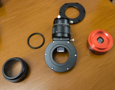

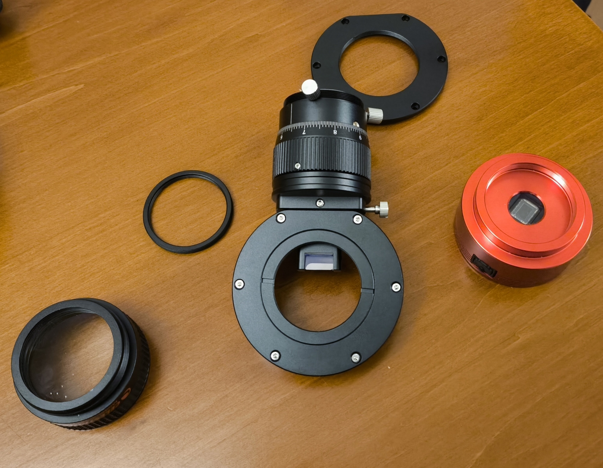

Ciao a tutti,
Ho comprato la guida fuori asse della svbony, OAG sv238, e l'ho messa sul tavolo, con tutti gli adattatori inclusi nella confezione, insieme al riduttore della celestron f/6.3 #94175 da un lato e la ASI 178MC della ZWO dall'altro (la userei come camera di ripresa (non guida), per cercare di capire come collegarli tra loro. Sono rimasto a guardarli per diversi minuti cercando di capire come unire i pezzi, quali adattatori usare, ecc.. senza arrivare ad una soluzione (mi sentivo stupido)!
Manca per caso qualche altro riduttore/adattatore da acquistare a parte o mi perdo io qualcosa?
Grazie

Ciao Gianf,
credo che ti serva qualche raccordo filettato che ti permetta di avvitare la camera, devi capire solo la misura della camera (m42 o m48)
