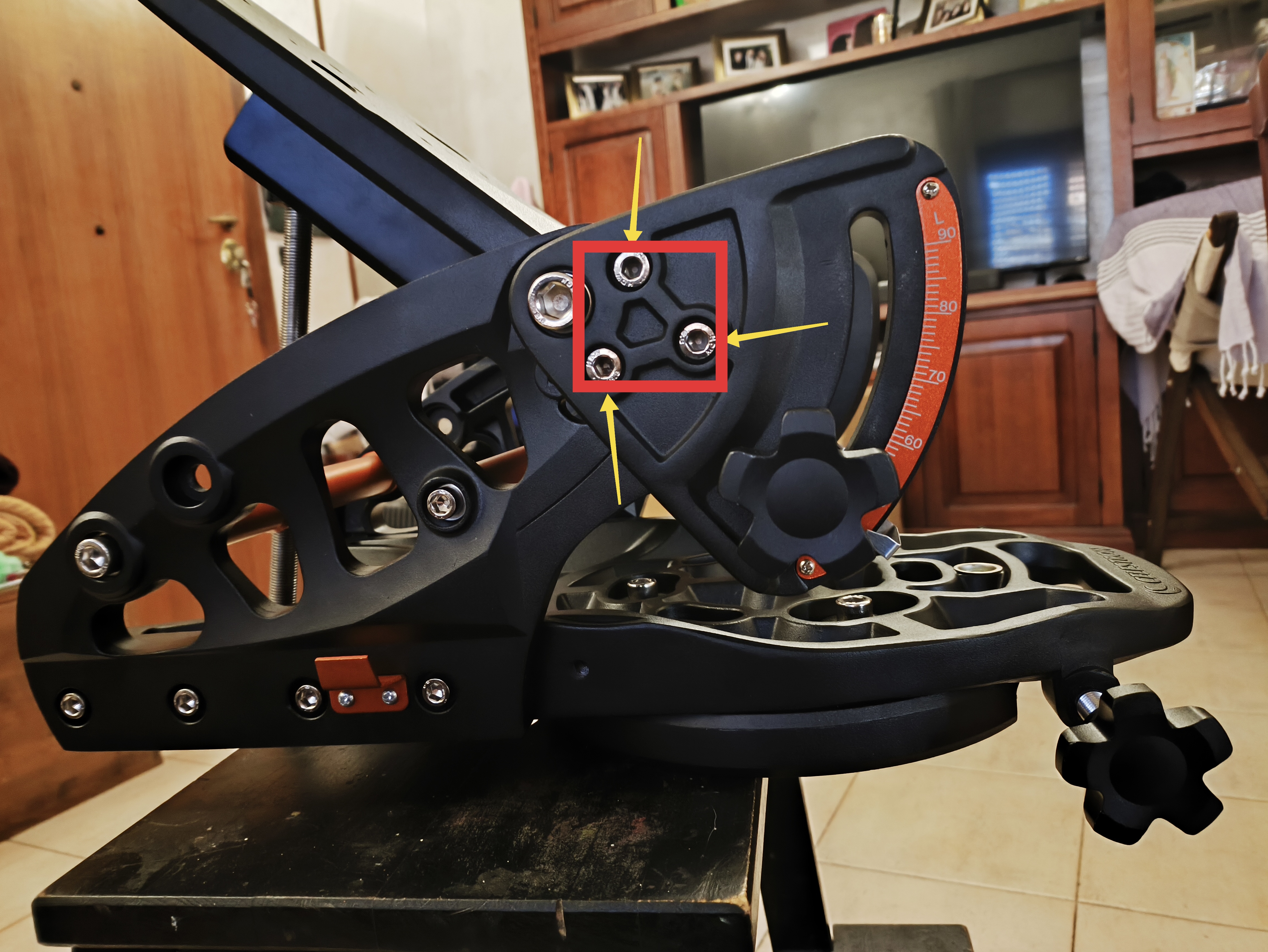

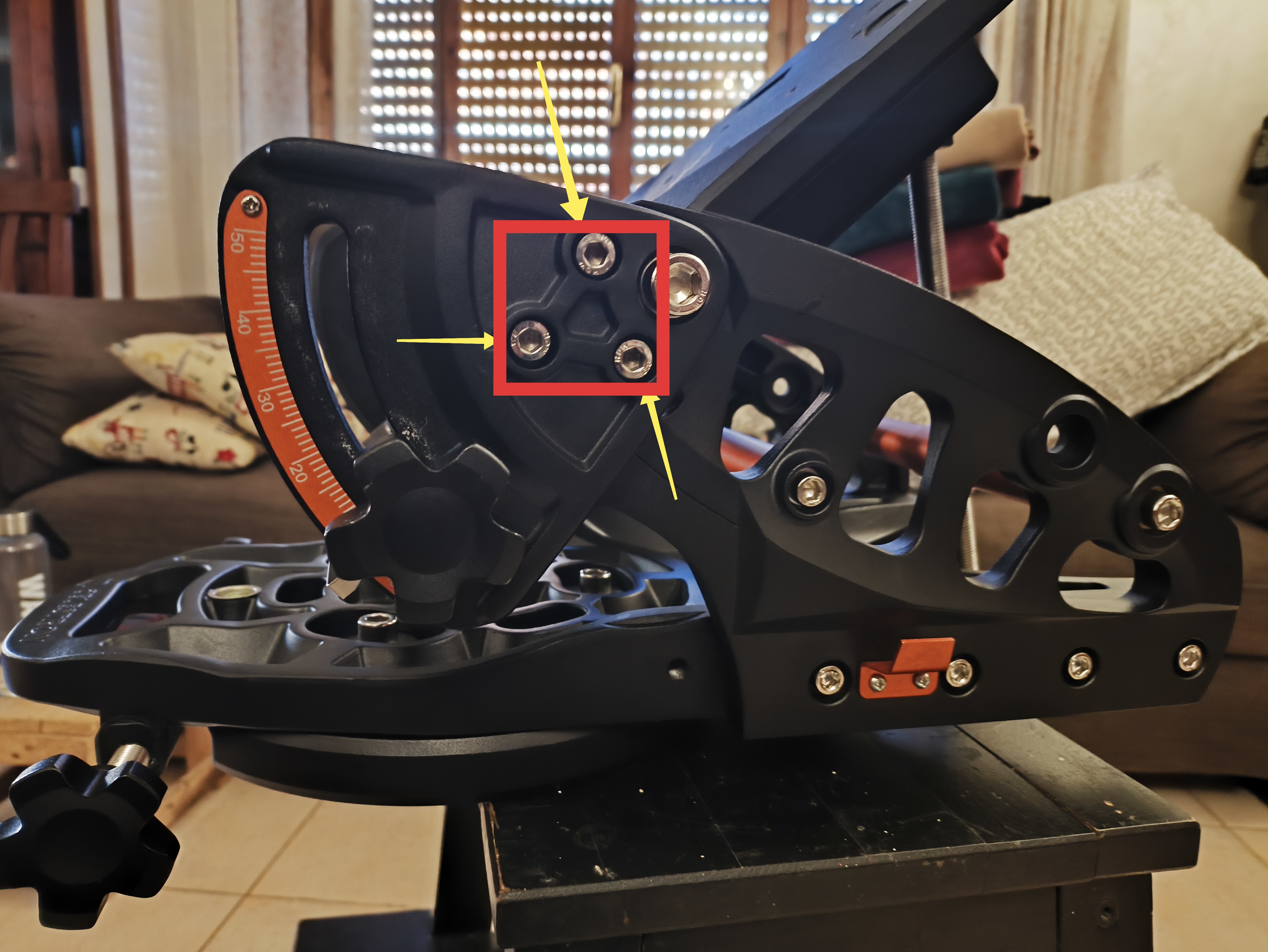

Re: Cuneo equatoriale per CPC 800XLT - problema
Ciao Riccardo,
alla fine il limite era nella mia testa
(bastava leggere meglio il libretto illustrativo presente nella confezione).
In realtà è possibile posizionare le scale graduate ai lati della wedge in due configurazioni diverse in modo da coprire qualsiasi latitudine da 0° a 90°.
La "configurazione 1" (nativa come arriva nella confezione) copre le latitudini da 40° a 90° e va impostata facendo riferimento alla scala di sinistra, indicata con L. Mentre la "configurazione 2" copre le latitudini da 0° a 50° e quella corretta va impostata facendo riferimento alla scala graduata posta sulla destra, indicata con R.
Per passare da una configurazione all'altra si svitano tre viti poste sulla scala graduata
Saluti
Gianf
Saluti
Gianf
