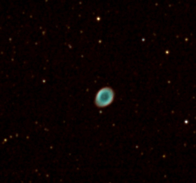

Non volevo pubblicarla questa foto, ma in effetti solo dagli errori si può imparare per cui volevo capire da voi come mai è venuta così sbiancata
I dati di ripresa sono:
- newton 150/750 su eq3.2
- canon 450d
- 29 pose da 15 sec a 1600 iso
- no dark, no flat, no guida
- elaborazione DSS
Questa invece è una qualsiasi delle pose fatte (ho fatto solo un crop del fotogramma senza alcun ritocco)
thanks

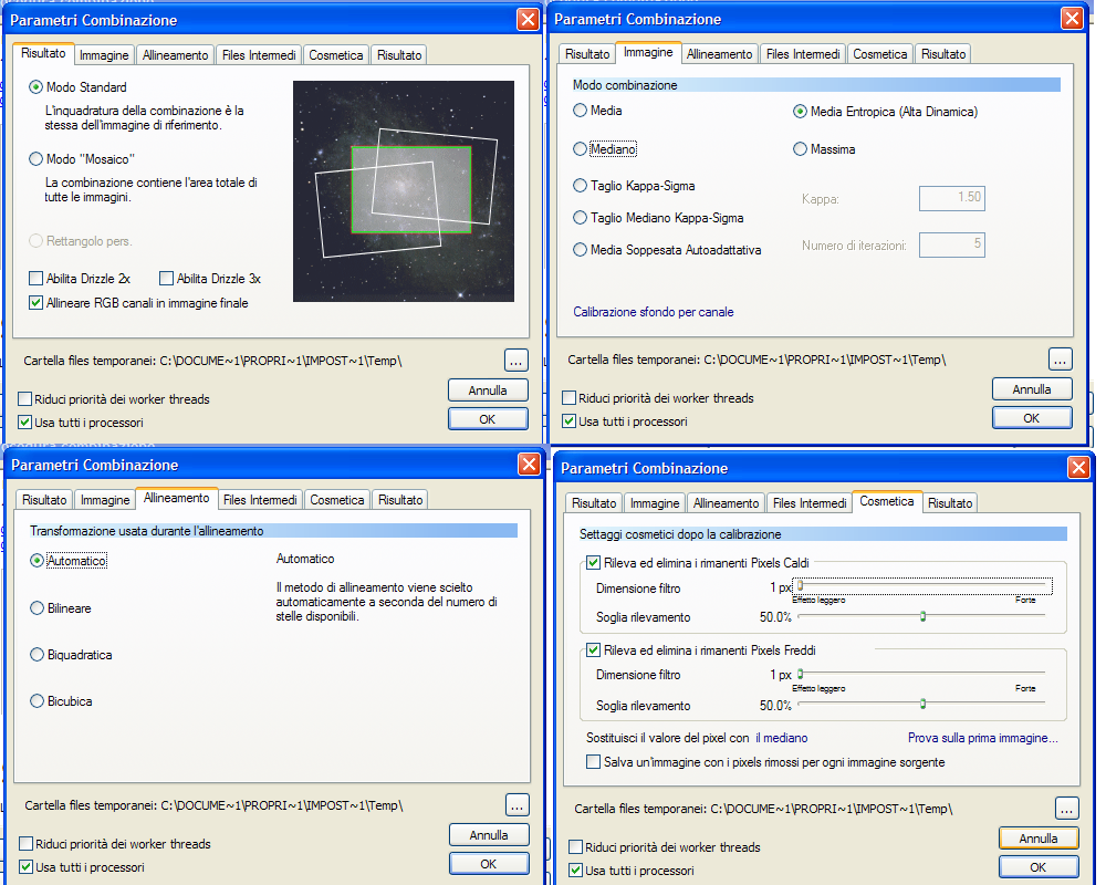

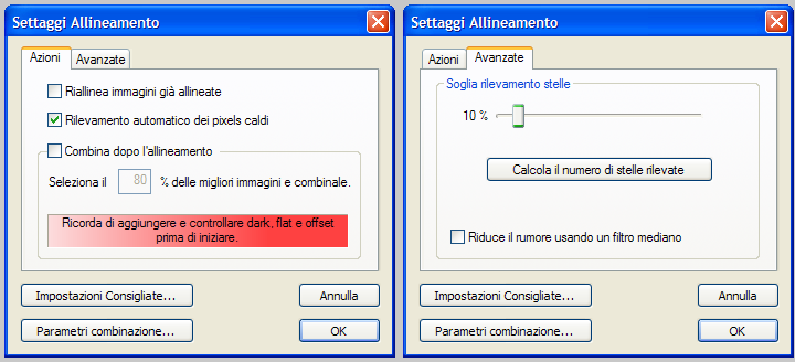

Filippo le impostazioni di DSS che uso sono quasi quelle di default.
Ti riporto gli screen shot così è più chiaro:
il risultato è questo
Poi forse ho smanettato troppo con i livelli.
Cosa mi consigli tu?

Ciao Sirio, andiamo con ordine:
- le immagini in quale formato sono?(tassativo RAW)
- se le foto sono buone puoi selezionare 90%
- abilita "Drizzle 2x "
- togli la spunta su "Allineare RGB canali in immagine finale"
- personalmente uso la Media soppesata autoadattiva
- per il resto è tutto uguale al mio settaggio
- ad elaborazine terminata devi cercare di far coincidere quanto più
possibile le curve dei canali ottenendo in pratica un immagine B/N
che poi andrai a saturare ottenendo i colori.
- poi....provare ,provare,provare,provare,provare,provare e provare!!!
Spero di esserti stato d'aiuto

-le immagini che ho processato erano in formato jpg poichè volevo ridurre i tempi di elaborazione. ho però scattato anche le raw per cui domani proverò a rifare l'elaborazione con quelle usando pc più potenti.
- ok vada per il 90%
- ok;
- ok, ma perchè? (intanto mi vedo il manuale)
- ho pensato di recuperare la massima dinamica. Proverò come dici;
- dopo l'elaborazione dss non credo offra strumenti potenti per le correzioni. Infatti a questo punto io uso PS. Proverò il tuo consiglio però, anche per la saturazione.
Grazie Filippo. Appena faccio l'elaborazione con i tuoi consigli la posterò. Ma appena puoi fammi uno squillo e incontriamoci (p.s. non ho ricevuto nessun messaggio in segreteria, hai scritto il numero di cell giusto?)
A presto

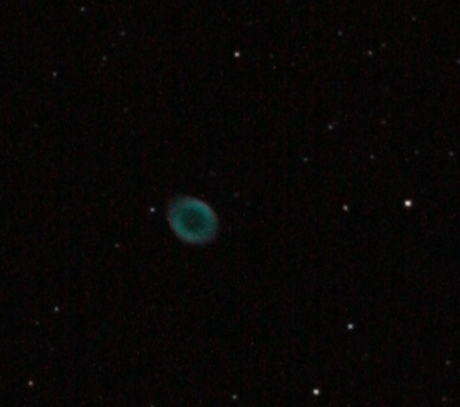

filippo ho provato ad elaborare M57 seguendo i tuoi consigli, tranne per il drizzle 2x perchè mandava in out of memory il mio PC (forse perchè le foto sono da 12Mp).
Comunque il risultato è questo:
dopo l'allineamento e lo stacking con DSS ho utilizzato PS con cui mi trovo più a mio agio. Ho agito sui livelli, regolato un pò il colore, raddoppiato la dimensione (di fatto è un drizzle 2x) e ho fatto un crop dell'immagine.
Credo che più di così non si possa fare con quelle foto. 15sec di posa sono davvero pochi!!!
Ciò che potrei fare è fare la stessa elaborazione con un altro sw, ad esempio MaximDL.
Le tue considerazioni invece?
