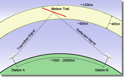

una meteora, durante la sua disgregazione in atmosfera, ionizza l'aria e produce, per un tempo breve (da meno di un secondo ad alcuni secondi in media) un area ionizzata intorno a se che riflette le radioonde emesse da stazioni terrestri.
Normalmente se io sparo un segnale a radiofrequenza, tramite un trasmettitore radio, e lo invio in direzione del cielo, tramite un antenna direzionale (direttiva) il fascio di radioonde valica l'atmosfera e si disperde nello spazio.
L'atmosfera è, normalmente, trasparente alle radioonde anche se non sempre (vedere in internet propagazione onde radio).
Nella gamma VHF (da 30 a 300MHz.) non si hanno normali riflessioni da parte dell'atmosfera, quindi se un emittente privata in FM (nella gamma 88-108MHz.) emette musica e parole il segnale viene irradiato verso l'orizzonte ma anche verso lo spazio e solitamente quest'ultimo si disperde.
Ma vi possono essere casi di riflessione sporadica da parte di alcuni strati dell'atmosfera.
Infatti la radio dove sono presente normalmente in secoda mattinata, dal lunedì al venerdì, www.radioamicizia.com è stata ricevuta anche in Finlandia per riflessione sporadica durante l'estate.
Or sapendo che una meteora genera un area riflettente, normalmente per pochi istanti, io posso ricevere di certo questa riflessione.
Ovviamente serve un emittente che irradi in qualche punto del globo un segnale continuo, che sia una radio o una TV.
Dalla mappa vi evince il fenomeno.
