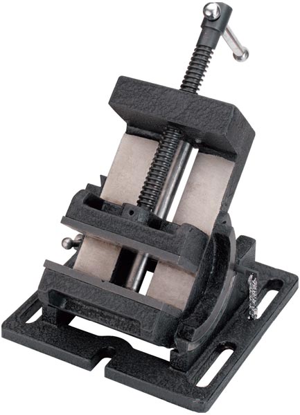

Secondo me si! Non mi sono venute idee strane riguardo il cpc (nel senso che al momento non intendo fare foto deep), semplicemente ho visto questa cosa:
e ho constato che è ben fatta e assai robusta. Immaginando di eliminare le ganasce e di saldare sotto e sopra delle piastre opportunamente forate, si potrebbe ottenere una buona testa equatoriale per le varie montature a forcella (come quella dell'etx per esempio).
Che ne dite?

Comunque, per tornare in argomento, la realizzazione di una testa equatoriale non è complicatissima: sono 2 flangie in acciaio, 2 cuscinetti (volendo) ed 1 perno. In pratica bastano 2 piastre metalliche in grado di ruotare una rispetto all'altra da 30 a 60°, ed in grado di essere "bloccate" in posizione.
Un buon fabbro, secondo me, con un centinaio di euro la può realizzare.
Se vi va, mi metto a disposizione per sviluppare il progetto in Autocad. Magari potremmo sviluppare un "iter progettuale" condiviso sul forum
