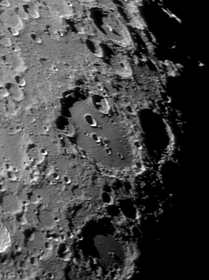

130 SLT + toucam pro 2 + barlow 3x su cratere Clavius, elaborazione registax 5, foto originale a 640x ingrandita sotto a 960x
SUD in alto
somma di 50 frames su 1200
Clavius 23 Febbraio
- Giuseppe Altero

Ciao Giuseppe, per essere state fatte con un 130, sono davvero ottime, complimenti.
Poi hai usato una focale alta, e una normale web, sono molto molto buone.
Sembra che ci sia un mosso, o forse vibrazioni, oppure un errore di allinimento, e di elaborazione, se riesci ad eliminare tale problema, diverebbero perfette.
Complimenti.
Se fossi in te, riprendere anche 3000 Frame, e ne sommerei al massimo 400/500, secondo me, il risultato cambia letterarmente.
Complimenti.
