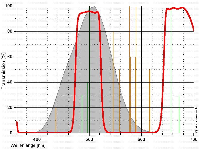

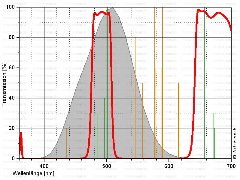

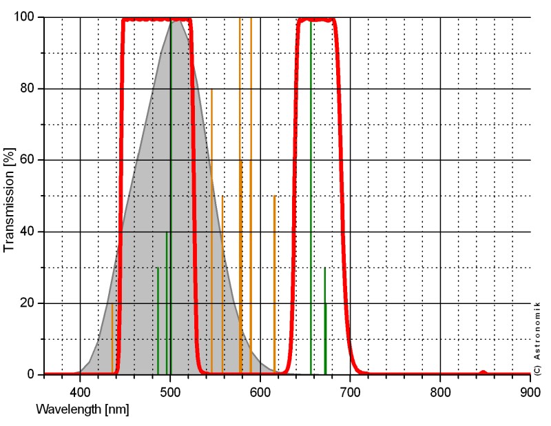

Ho approfondito un pò la questione delle frequenze. Ecco gli schemi dei 3 filtri:
1. Filtro CLS:
2. Filtro UHC-E:
3. Filtro UHC:
In effetti mi sembra che l'UHC-E sia il più equilibrato... anche se il CLS, pur filtrando comunque le frequenze dell'IL, taglia meno il blu ed il rosso... sarebbe bello fare un confronto sul campo :)
