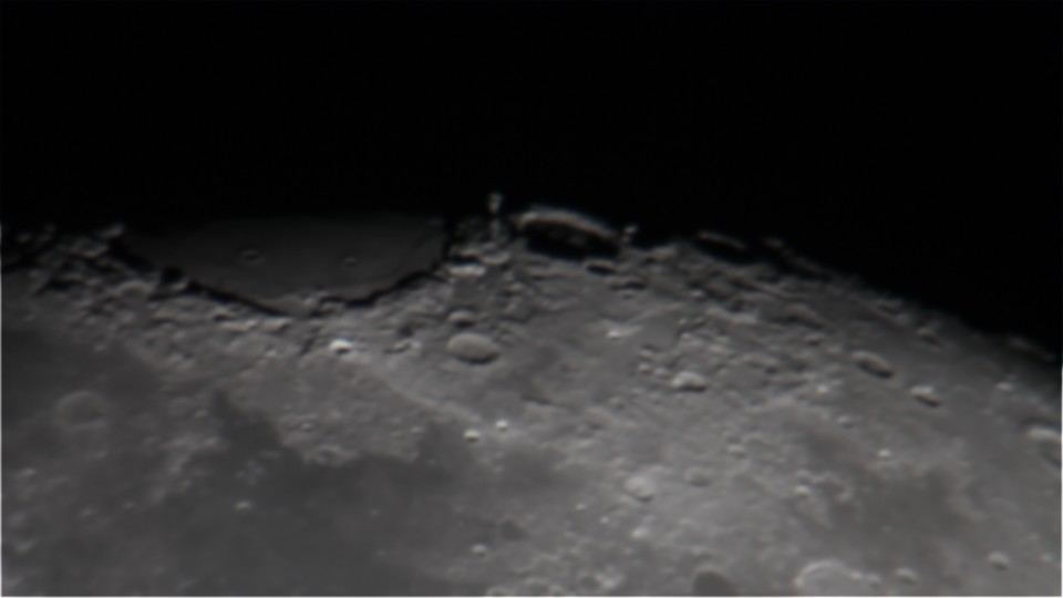

Seeing pessimo, ripreso usando il C8 col metodo della proiezione dell'oculare, e la Canon 500D. Oculare zoom Baader 8-24 ad 8mm, più prolunga T2 da 40mm. Se i miei calcoli non sono errati, ho ripreso ad una focale equivalente di 20800. Ma può essere???
Comunque se avessi avuto il seeing di giovedì sera, avrei avuto risultati davvero diversi Ieri ho ripreso anche Giove, ma l'ho cestinato.
Per farla breve, ecco l'immagine:
Ottenuta sommando 250 frame su 620, ripresi a 1920x1080, resize a 960x540.
Prova con 500D: Dettaglio lunare del 25/9

Guarda, il giove che ho fatto tempo fa con quella di Michele mi è piaciuto molto, considerando che era una prova.
Questa luna, considerando il seeing terrificante di ieri sera, non mi dispiace affatto.

Non sarebbe male come ripresa, soprattutto tenuto conto del pessimo seeing.
Tuttavia credo che una reflex non potrà mai avere una resa sull'hires come una webcam ccd o similaria. Forse con luna e giove qualcosina si potrebbe tirar fuori e magari anche decentemente, ma nutro profondi dubbi sulla possibilità di un impiego delle reflex nelle riprese di Marte o Saturno... Naturalmente mi auguro che qualcuno mi smentisca presentandomi una foto decente ottenuta mediante reflex dei sopramenzionati pianeti.
