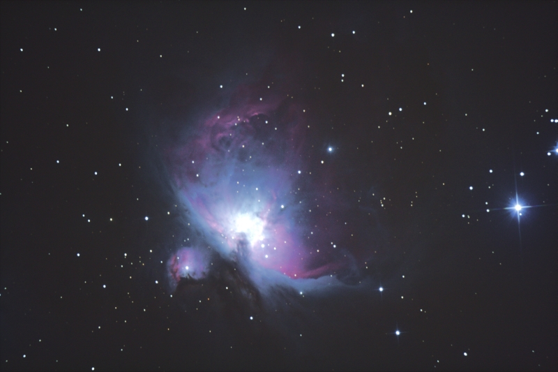

Primo largo campo su questa nebulosa. Serata da mordi e fuggi e foto limitate dalla mancanza di una guida.
Sono 7 foto da 1 minuto a 800ISO e EOS400D non modificata e relativi dark. Le foto erano 20 ma il mosso me ne ha fatte buttare via 13! In parte è l'inseguimento ed in parte, secondo me, è l'errore periodico della montatura, Devo imparare ad utilizzare il PEC.
Sono ancora indeciso sul tele guida perchè la mia montatura già col 250 è abbastanza al limite. Se ci metto su un'altro tele e poi il tutto diventa ingestibile rischio di fare una spesa inutile. Però senza guida qui non si va avanti

Bella bella bella. I colori sono come piacciono a me. Dai Brad devi essere tenace, e osare un pò a volte. Bilancia bene il setup con il tele guida, hai un carro armato di montatura.

Grazie ragazzi. Siete sempre molto incoraggianti. Il fondo cielo è chiaro ma a me piacciono più così.
E' anche vero che non ho grosse capacità di elaborazione e quindi, quando provo a scurire, peggioro il soggetto principale e quindi la lascio lì com'è.
Per il trapezio saturo, se qualcuno ha da suggerire una tecnica di esposizione o di post elaborazione per evitarlo, sono tutt'orecchi. Avendo molto più segnale del resto della nebulosa, ovviamente per tirare fuori i dettagli dei gas, il trapezio si satura. Ho provato ad elaborare tutto meno quella parte ma il risultato faceva veramente schifo. Sembrava un collage di due foto diverse.
@Claudio: Il tele guida serve per eliminare l'errore di inseguimento e quei piccoli errori di stazionamento della montatura. Con il goto ti porti sull'oggetto che vuoi riprendere, e poi parte l'inseguimento automatico. Poi entra in gioco il tele guida. Non è un cercatore ma semplicemente serve a puntare una stella guida con una webcam poi un apposito software calcola lo spostamento della stella guida e fa le opportune correzioni agendo direttamente sull'elettronica della montatura per mantenere la stella guida sempre nella stessa posizione. Il risultato è che l'inseguimento è molto preciso e ti puoi permettere singole esposizioni anche di ore senza il rischio di avere stelle allungate o strisciate.

Anche il mio primissimo Orione fatto con la SPC900 era una macchiolina nemmeno tanto colorata. ma il solo fatto di averlo preso è stata una gran soddisfazioneRobertoDVTA ha scritto:Bella davvero
il mio primo Orione era una macchilina soltanto, vabbè alla fine avevo fatto una foto con un teleobiettivo
Il bello della webbina che è meno impegnativa da gestire è che mi ha permesso di fare un bel pò di esperienza sul deep prima di passare ad una DSLR.
Questo Orione, aspettato per tutto l'anno, è venuto al primo colpo grazie a quelle esperienze con la webby e a quello che ho visto e letto qui nel forum fatto dagli amici esperti e meno esperti. La foto per essere bella è bella ( più per merito di Orione che mio ) ma dovrebbe essere ancor più bella di così. Ovvio che senza guida i limiti nel tirare fuori una foto più dettagliata sono tanti.

Ma......Ludovico, mi cade una certezza! Tu sei il teorico del "101 modi di fare il Bigourdain anche a calci" non dovresti aver bisogno di guide.Sirio ha scritto: ore??? magariiii. A me basterebbero anche 3 minuti... ...
Comunque ve lo dico a tutti sinceramente. Vi voglio bene e non perchè è Natale ma perchè con i vostri commenti sulla mia foto che, dài non è granchè, ( stelle non puntiformi, fondocielo chiaro, trapezio saturo ) mi fate stare bene. Siete degli amici prima ancora che degli astrofili. Grazie.
Mi potete dire invece come faccio a non saturare il trapezio? La cosa mi interessa parecchio perchè, come è evidente, essendo quella zona molto più luminosa, per esporre correttamente il resto quella va sovraesposta.

per quanto riguarda il trapezio le cose si complicano leggermente..perchè devi fare delle pose bravi di pochi secondi, in cui si veda solo il trapezio, e poi con photoshop unirle..esistono 2 metodi, quello delle maschere che è il migliore ma difficilotto, ma se vai sul sito di Renzo del Rosso trovi un tutorial facile facile!

Dici che questa tua M42 è la prima ripresa attraverso la Canon, a proposito non ho ben capito che obiettivo/telescopio hai utilizzato, ma per essere la prima dieri che è assolutamente degna di nota! Per quanto riguarda le stelle direi che ci siamo, senza guida qualche piccola imperfezione è tollerabile. Il fondo cielo a me piace così, non troppo scuro altrimenti diventa irreale e scompaiono le zone più deboli degli oggetti fotografati. L'elaborazione ancora una volta a me piace così come l'hai fatta, molto naturale senza "luci al neon" o "sculture improbabili", ma è questione di gusti. Per il trapezio saturato, l'unico modo per evitare il problema è quello di riprendere un po' di minuti totali sommando frame da pochi secondi non saturi. Così avrai un'immagine nitida del trapezio. Poi con Photoshop unisci le due immagini tramite i livelli ed il gioco è fatto. Io però non lo farei!
Complimenti ancora!

Grazie Paolo. Il mio setup è il solito SW250 su EQ6PRO.
Niente flat, solo dark.
Adesso, appena riesco a convincere la moglie, mi procuro un tele guida e inizio a fare anche quest'esperienza. Mi stavo interessando al Ziel 120 acro F1000 che vende Riccardo.
Vedremo come va.
Conto di arrivare al prossimo star party decisamente più preparato rispetto alla mia prima esperienza. Non vedo l'ora, spero solo che non ci metta in mezzo qualche intoppo dell'ultimo momento.
Vedremo come va.

come guida puoi stare anche molto più basso (non me ne voglia Riccardo!). I software di autoguida, tipo PHD e altri, lavorano in subpixel e fanno miracoli. Ho utilizzato per molto tempo un piccolo rifrattore 70/350, ma adesso sono passato alla guida tramite cercatore 8x50! Funziona benissimo anche se ho dovuto fare qualche modifica al cercatore per poter applicare l'autoguida e considera che guido tranquillamente 1200 mm di focale del mio nuovo newton f/6. Appena posso posto qualche immagine.
A presto e auguri a te e a tutta la tua famiglia!
Effettivamente si, potevo stare più "basso" come tele guida ma l'intenzione era anche quella di avere un "cannone" da potersi usare stand alone per l'Hi res e fare due prove anche lì.
Anch'io avevo pensato al cercatore ma dopo un paio di tentativi molto molto artigianali e low cost non riusciti di accoppiare stabilmente con possibilità di focalizzare la web sul cercatore ho perseguito altri esperimenti.
Se puoi posta qualcosa della tua modifica nel forum che vedo che non sono solo io il curioso.
