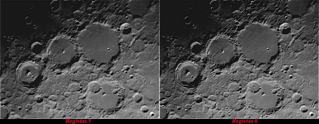

Visto che per ora non ho una ccd decente causa vendita della dbk :? :? ho smontato una webcam che avevo in un cassetto inutilizzata(roba da 20 euro)cio' messo un barilotto di un vecchio oculare attaccato con del nasto isolante montato un filtro ircut ed ieri sera incomincio a fare prove con l'Acf sulla luna,per le riprese ho usato firecapture con la web in modalita' bw :lol: :lol: be devo dire che mi aspettavo di peggio certo le riprese sono al fuoco diretto avevo provato con la barlow 2x ma il seeing era malaccio non riuscivo a metter a fuoco :twisted: :twisted: cosi' le ho fatte tutte ad f10,qui ne posto solo un paio per ora una elaborata con registax 5 ed una con il 6 stessa somma e stessi wavelet per entrambi i software anche per vedere la differenza.peccato che per metterle una accanto all'altra le ho dovute ridimensionare.
a voi il giudizio.
Giovanni.
assurda la differenza..ci sarebbe da capire..il numero di frame preso è lo stesso dai due programmi?
ps complimenti per le foto!!
Considerando che si parte dal medesimo AVI, pare proprio che il livello di dettaglio raggiungibile con il 6 sia sensibilmente superiore... talmente superiore che il numero di "craterini" visibili nell'immagina di dx è visibilmente maggiore dell'altra.
Complimenti Giovanni, sia per la ripresa che per la prova!
mi scarico il 6 :)

Difatti la mia prova era propio quella di sommare stesso numero di frame e stesso settaggio per i wavelet,la differenza tra il 5 ed il 6 e il multipoint sul 6 e fantastico,poi il 6 e velocissimo,non vedo l'ora di provare con le riprese di una camera decente(che mi consegnano domani)imtanto ne ho elaborate altre della stessa serata solo registax6.

Grazie Piero :wink: la cosa che mi colpisce e la velocita' per elaborare queste si e no' il pc fisso(ho un quadcore) cia' messo 10 minuti considera che sono 1800frame e il multipoint lo fatto sopra i 100 punti,con il 5 sarei ancora ad sommare file :lol: :lol: :lol: :lol:

Ciao micimax,ti posso dire che la prima volta che lo usato mi a spiazzato,vero mancano un bel po' di comandi ma francamente non usavo sul 5 quindi per me non e' un problema,i vari settaggi non li tocco mai di solito installo il software e basta,io per ora lo potuto provare solo su queste riprese cioe' la luna non so' sul sole come si comporta o sui pianeti anche perche' non ho la camera (me la dovevano consegnare lunedi' ed fino ad oggi non e' arrivata e non si sa dove sia) :twisted: :twisted: :twisted: :twisted: sulla luna ho fatto,apri file spunta su show frame list cerco uno dei migliori frame e clicco sull'immagine vado su set alignpoints e clicco align,sotto c'e' il cursore dove puoi sceglire quanti frame sommare,decidi quanti ne vuoi sommare e clicchi limit e stack alla fine vado su wavelet di solito sposto un po' il 3 ed il 4 applico do all e salvo l'immagine,in pratica non faccio altro ed il risultato e quello che vedi,prova a limite chiedi pure.
