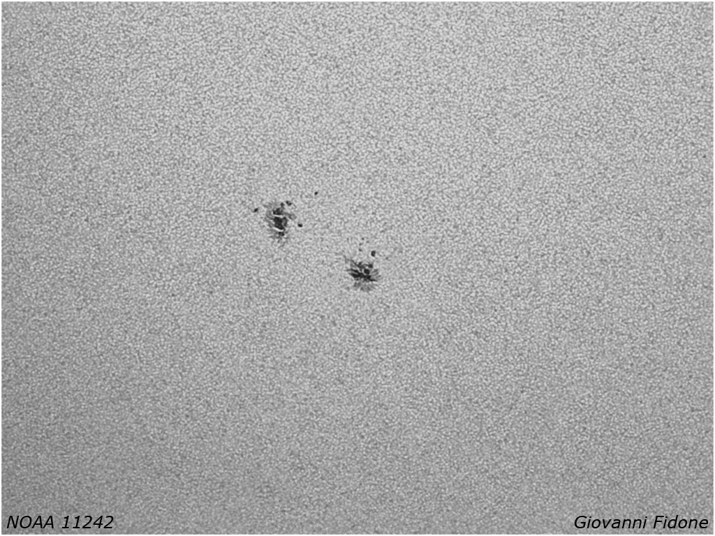

Finalmente stamattina riesco a mettere il tubo fuori almeno riesco ad abbronzarmi un po' visto che c'e' questa macchiolina :D almeno per l'ottica che utilizzo io sempre il solito tele acro 127/820 con barlow 2x ultima camera Dfk31 con prisma apm+kontinuum somma di 200/1300 con Registax6 + Ps.cs2 per il colore :wink:
commenti sia positivi che negativi sempre ben accetti seno' non si migliora
p.s il seeing era latitante.
Giovanni.
Da non esperto posso dire davvero niente male :D
Forse il seeing non ottimale ti ha fatto perdere qualcosa :?

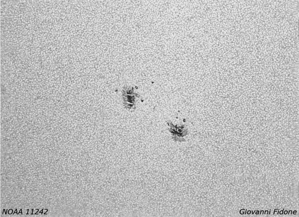

Grazie Massimo :wink: be il seeing non c'era propio lo ripresa solo perche' e da qualche giorno che avevo preso il kontinuum e dovevo provarlo insieme al prisma dell'apm :roll: posto anche questa con la focale un po' piu' lunga barlow 2x piu prolunga di 5cm somma di 200/1300 sempre con registax6 +P.s cs2.
Giovanni.
Giovanni hai provato a sommare più frames??
giovanni64
Messaggi: 436
Residenza: Scicli (RG)
Messaggio da giovanni64 »
No non cio' nemmeno provato il filmati (circa 20)sono troppo scadenti tanto che registax 6 mi somma discreto solo questo con la focale piu' lunga,tutti gli altri mi escono fuori con tantissimi artefatti :shock: sicuramente a influito il seeing scadente,pero' mi piace che gia' cosi' esce la granulazione quindi se becco la giornata discreta allora le cose cambiano :wink: vediamo se si decide san seeing.
Giovanni.
Ok, Giovanni aspettiamo che san seeing sia clemente :D :wink:
