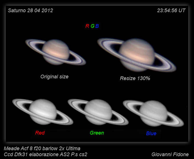

Altre prove su Saturno ho modificato i parametri in fase ripresa,ma il doppio bordo c'e sempre mannaggia seeing credo intorno al 6/7/10 trasparenza discreta comunque il pianeta ondulava ed i dettagli andavano e venivano,posto intanto il primo sulla sceda o scritto f20 ma in realta e un po' di piu' la camera era tirata di 1,5 cm vado a vedere gli altri file visto che ogni ripresa modificavo qualche parametro
Cieli sereni
Giovanni.
Saturno 28 04 2012

Buona anche questa
Per il doppio bordo, visto che non si tratta di problemi di allineamento e somma, l'unica cosa che mi viene da pensare è qualche difetto della barlow, prova a f/10 e vedi se il problema si ripresenta.
