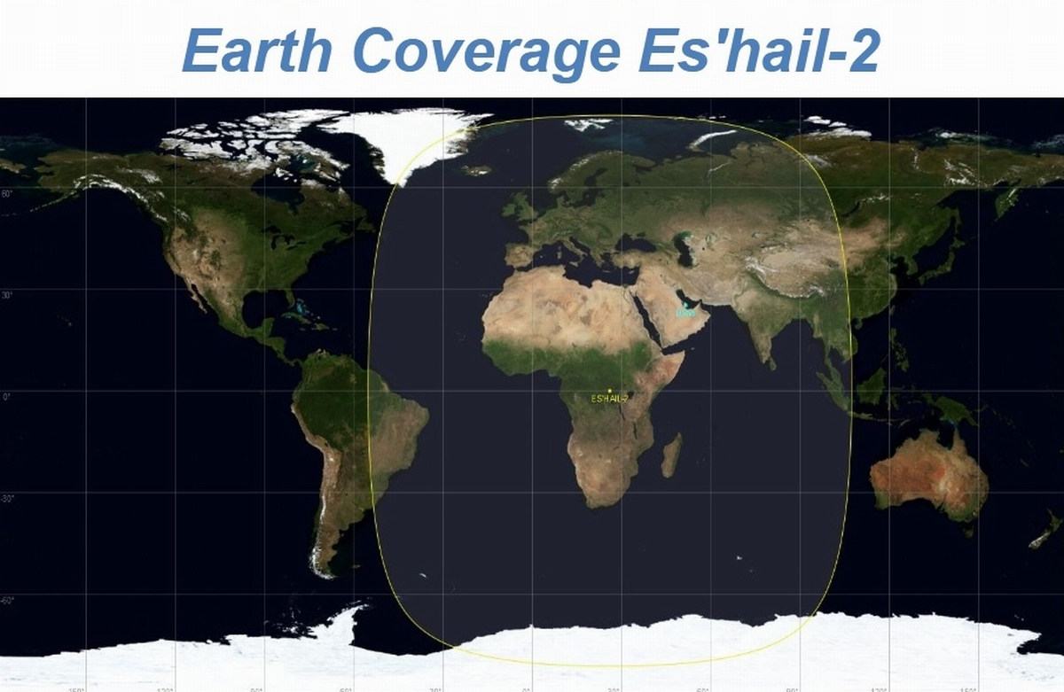

Oscar 100 - area di copertura cliccare per ingrandire
Uplink (trasmettitore):
S-band 2.400.05 – 2.405.5GHz
Downlink (ricevitore):
X-band 10.489.55 – 10.499GHz
Per la precisione:
Narrowband Linear transponder
2400.050 - 2400.300 MHz Uplink Right Hand Circular Polarization
10489.550 - 10489.800 MHz Downlink Vertical Polarization
Wideband digital transponder
2401.500 - 2409.500 MHz Uplink Right Hand Circular Polarization
10491.000 - 10499.000 MHz Downlink Horizontal Polarization

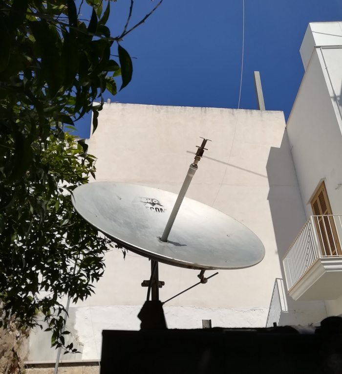

da pochi giorni ho realizzato, home made, l'UPLINK verso il satellite Geostazionario con assemblaggio ed interfacciamento di materiale appartenente a vecchi ponti radio, in micrronde, dismessi di Radio Amicizia In Blu.
In attesa di un Transverter, ordinato giorni fa dalla ditta bulgara SG-Lab, ho trasmesso, già dopo un paio di giorni l'entrata in funzione del satellite, una portante continua, prima tramite piccola antenna Yagi 20 elementi, ora con parabola da 60 cm. giungendo quasi S9 (intensità segnale) sul geostazionario a potenza massima.
Da provvedere, attraverso un ultriore upgrade del sistema autocostruito, nello sfruttare un RTX in SSB, operativo semmai in gamma 10 metri, per l'uplink.
p.s. >>> aggiornamento, 26 febbraio: realizzati, come IK7FMO, i primi QSO (collegamenti), via Oscar 100, in USB.
Oltre a QSO (collegamenti bilaterali) Italiani ed europei, scambio dati anche OM (radioamatori) dal Sudafrica, Brasile e Thailandia.
Via satellite geostazionario, le maggiori distanze non danno differenza nel proprio ed altrui segnale.
Sostituita, anche, la Parabola da 60 con una Teko da 100 ed il suo illuminatore @ 2.4 GHz.
Se desiderate capire cosa si sente, nella gamma @ 10489.400 - 10489.900 MHz via Oscar 100, ecco il link > Ascolto del satellite Oscar 100 via "websdr"

Antenna parabola 1 metro uplink verso Oscar 100
