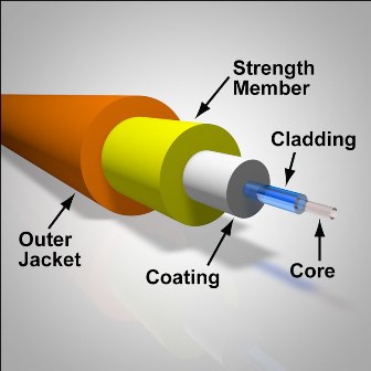

come vedete dalla figura il cavo a fibra ottica è composto da un "core" in vetro con un alto indice di rifrazione e un "mantello" sempre in vetro ma con un indice di rifrazione di molto inferiore
il segnale viene introdotto tramite un laser nel core e si riflette totalmente sulla superficie di separazione dei due mezzi in maniera totale
le dimensioni sono queste
ho sistemato la fibra ottica sotto un microscopio e fatto una foto col cellulare , poi ho misurato con un micrometro il diametro della fibra ottica privata della protezione ed è di 13 centesimi di millimetro ovvero 130 micron , il diametro del core è risultato , misurando l'immagine luminosa presa con il microscopio 1/7 del diametro totale ovvero 18,5 micron
