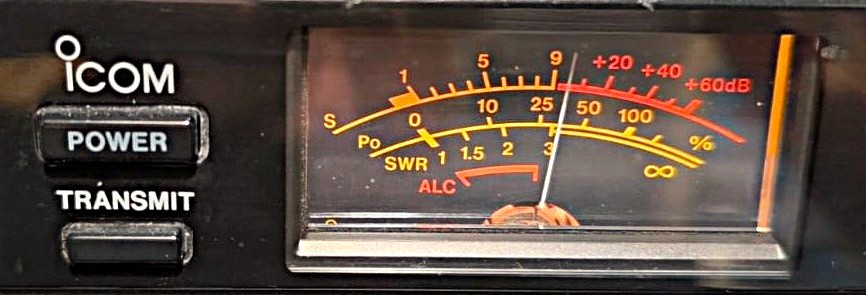

Esempio di livello (S 9+5) inerente il forte rumore, al mattino, in gamma 40 metri ricevuto dalla mia stazione in Polignano a Mare - centro .
Come già scritto dirante gli anni 70 e 80 lo stesso era intorno all'S 2-4 con un aumento durante le Festività natalizie.
