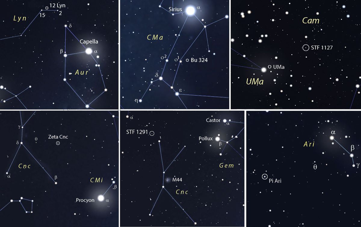

Una delle stelle triple più intriganti e, probabilmente, la più bella nel cielo d'inverno è Beta Monocerotis, la seconda stella più luminosa nella
costellazione dell'Unicorno. Posta tra Sirio e la Cintura di Orione a meta' distanza, un po' a nord-ovest.
La fotografia indica il trittico e fornisce un valido aspetto in merito all'osservazione visiva.

Ma se vogliamo avere una panoramica invernale in merito a questi particolarissimi raggruppamenti stellari, ecco un breve elenco (da S&T):
Psi (ψ) Cassiopeiae — La primaria, primario luminosa, è un sole giallo-arancio accompagnato a una distanza confortevole da una coppia stretta leggermente disuguale ma considerevolmente più debole. Raccomandato un ingrandimento di 100× o superiore.
Iota (ι) Cassiopeiae - E' il vero pezzo forte e primeggia insieme a Beta Monocerotis tra le triple più belle. Tre stelle disposte a triangolo retto.
Miglior ingrandimento: 175× o superiore.
STT 64 Tauri (HD23964B) - E' nell'ammasso stellare aperto delle Pleiadi, coppia meno intrigante, ma quando si aumenta l'ingrandimento intorno a 300× un terzo membro appare tra le due stelle formando una linea quasi retta. Una deliziosa sorpresa. Miglior ingrandimento: 150× o superiore.
STF 734 Orionis (HD 36646) — Allocata appena sotto la Cintura di Orione, questa tripla ospita una coppia molto vicina e disuguale e una componente C più distante. Miglior ingrandimento: 200× o superiore.
Lambda (λ) Orionis (Meissa) - Un'altra coppia vicina ma più facile da separare accompagnata da un membro più debole e distante. La primaria è una stella gigante di classe O8 ed emette così tanta luce ultravioletta (UV) che visivamente è quasi quattro magnitudini più debole di Rigel nonostante sia meno del doppio della distanza. Miglior ingrandimento: 150× o superiore
Iota (ι) Orionis — La tripla più facile da trovare. Parcheggia il telescopio sulla Nebulosa di Orione e dopo aver banchettato con la nebulosità, scivola fino al suo bordo meridionale e trascorri qualche minuto con questo scenografico arco di tre stelle. Parte del fascino del triplo è la grande differenza di magnitudo tra il primario e i suoi due compagni. Miglior ingrandimento: 50×-100×.
STF 761 Orionis - Qui avrai un occhio attento perché questa tripla (suggerita dal lettore Dave Mitsky) si trova a soli 3′ a nord-ovest della luminosa stella quadrupla Sigma (σ) Orionis, situata sotto Alnitak, la stella più orientale della Cintura di Orione. Sigma è un'accattivante linea conga di quattro stelle con separazioni da 11,4″ a 41,4″. La tripla è proprio accanto al negozio e consiste in una coppia ordinata, quasi uguale e una componente C più distante. Entrambi i sistemi sono una delizia e facilitano l'osservazione con qualsiasi telescopio.
Beta (β) Monocerotis - questo trio abbaglia! Sono tutti così bianchi e lucenti e stretti stretti. Mi piacciono i doppi e i multipli al minimo ingrandimento possibile per preservarne la nitidezza e la brillantezza. Riesco a distinguerli tutti e tre a 64×, ma la divisione tra A e B è più pulita a 142×. Le masse delle stelle vanno da 6 a 9 volte quella solare con luminosità rispettivamente di 3.200, 1.600 e 1.300 volte quella del Sole. Miglior ingrandimento: 100× e superiore.
12 Lyncis - Coppia bianca e compatta in combutta con una stella secondaria giallo pallido. Trio molto attraente. Miglior ingrandimento: 150× e superiore.
Alpha (α) Geminorum (Castore) — Un sistema a eliminazione diretta e il preferito dalle star del pubblico. Anche un 60 mm può dividere Castore in una coppia di stelle bianche abbaglianti e ravvicinate. Il componente C più debole (noto anche come YY Gem) si trova ben lontano a sud-est e appare leggermente rosso nel mio 15 pollici. È una binaria spettroscopica composta da due nane rosse. Orbitano l'uno intorno all'altro ogni 19,5 ore quasi di taglio dal nostro punto di vista: quando uno eclissa l'altro, la luce combinata del sistema diminuisce di circa mezza magnitudo.
Allo stesso modo Castor A e B sono compagni spettroscopici strettamente legati, rendendo l'intero un sistema di sestine. La vera separazione della coppia luminosa è in media di 104 UA – all’incirca la distanza dal bordo esterno della fascia di Kuiper – e completano un’orbita in circa 460 anni. Miglior ingrandimento: 100× o superiore.
Zeta (ζ ) Cancri — Fantastico trio ad alto ingrandimento. Visto come un doppio a 86×, il primario si divide nuovamente in due tremuli punti di luce arancione pallido a 286×. Assomiglia a 12 Lyn ma con la coppia vicina gialla invece che bianca. Uno dei miei preferiti personali in una costellazione fioca anche se ricca di stelle doppie e multiple. Miglior ingrandimento: 200× e superiore.
STF 1291 Cancri — Un farsetto stretto unito da un compagno più distante. Miglior ingrandimento: 200× o superiore.
