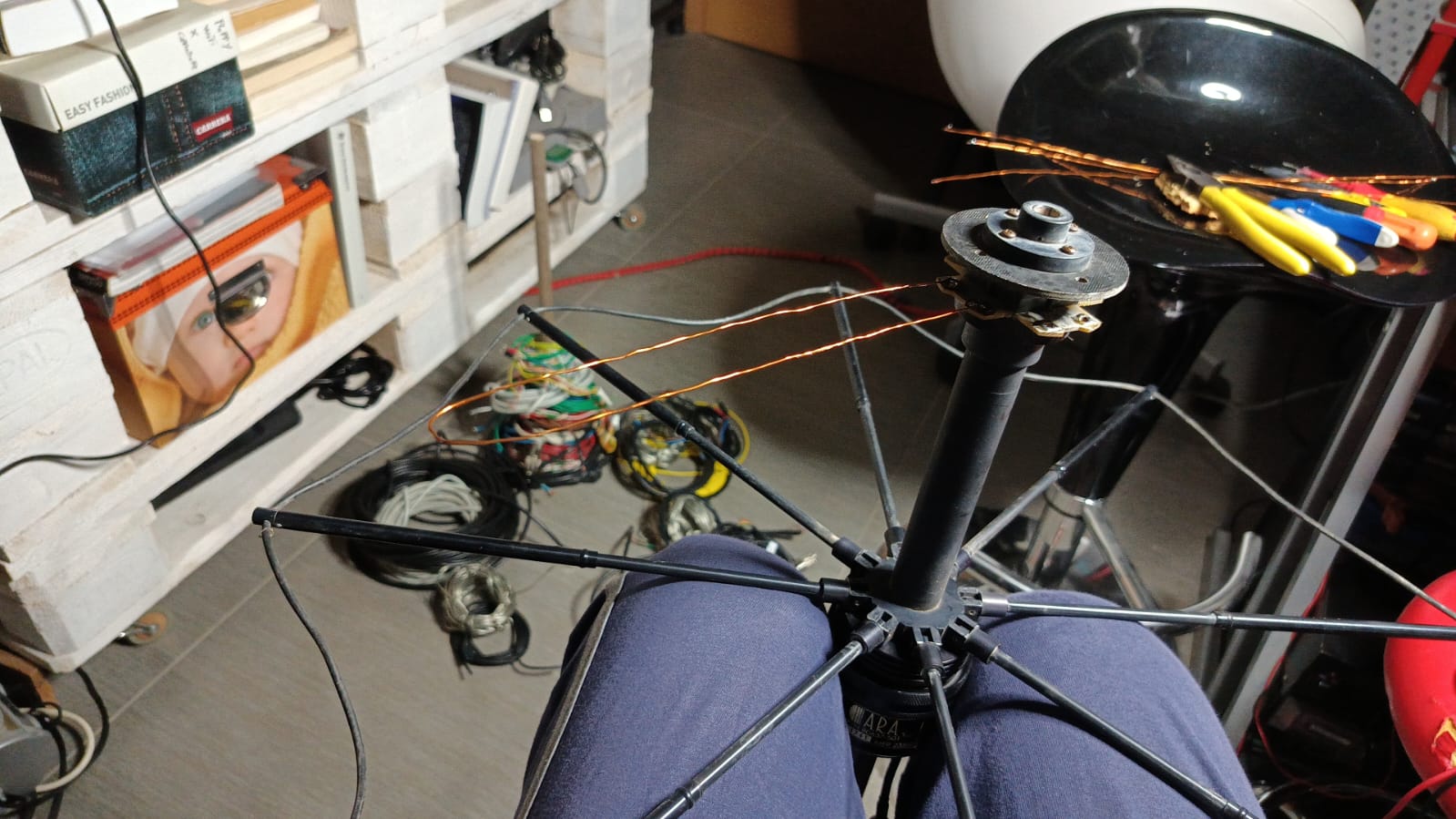

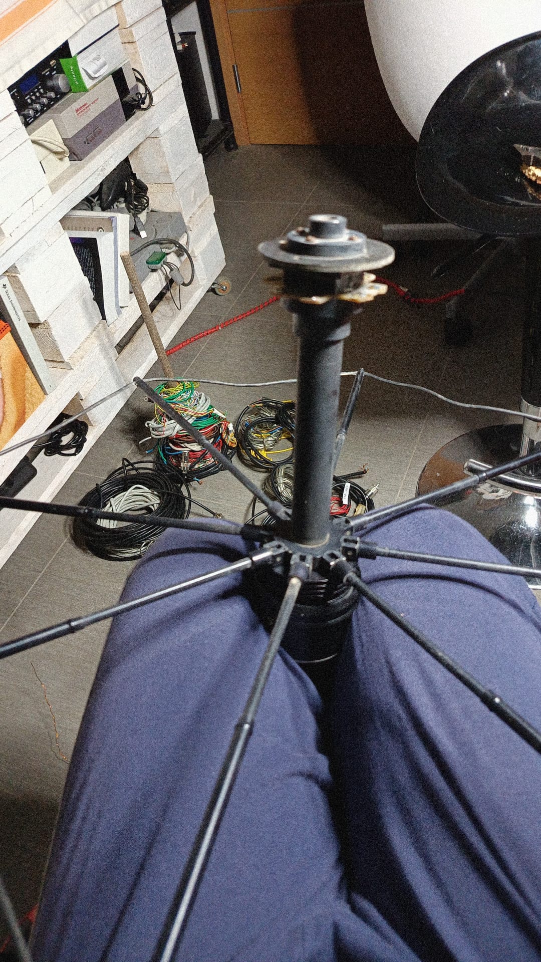

Sapendo che aveva dei pezzi mancanti non avevo mai provato questa antenna e dopo aver studiato la parte elettrica dell' antenna ho incominciato questo progetto di ripristino che consisteva nel ricreare le alette superiori mancanti come vedete dalla foto allegata.
Sicuramente le alette piatte in questione rappresentano una parte delicata dell' antenna che essendo trasportabile veniva piegata e riaperta piu volte e per fortuna nella parte superiore la basetta che permetteva il fissaggio di tali alette aveva delle parti saldabili.

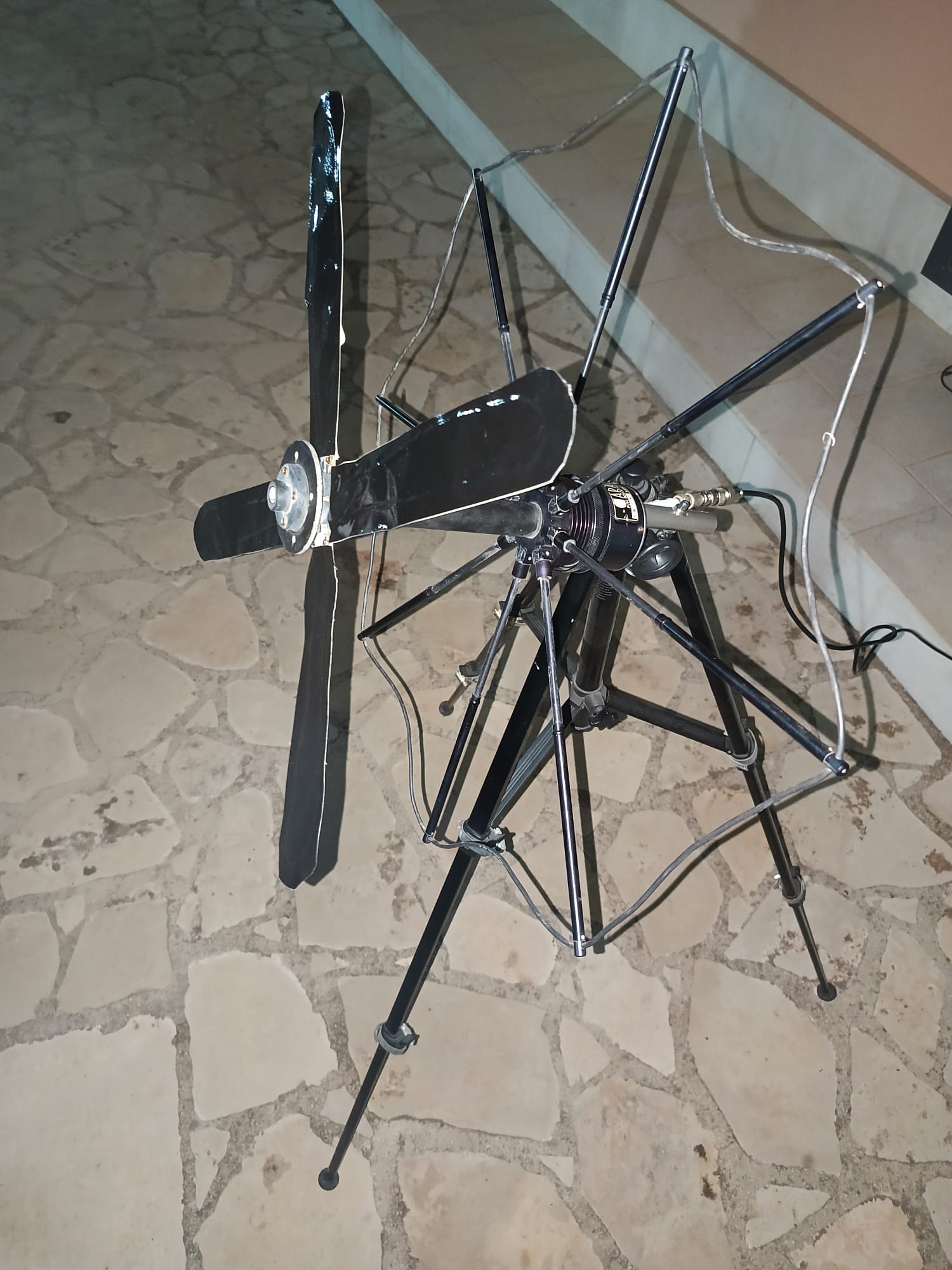

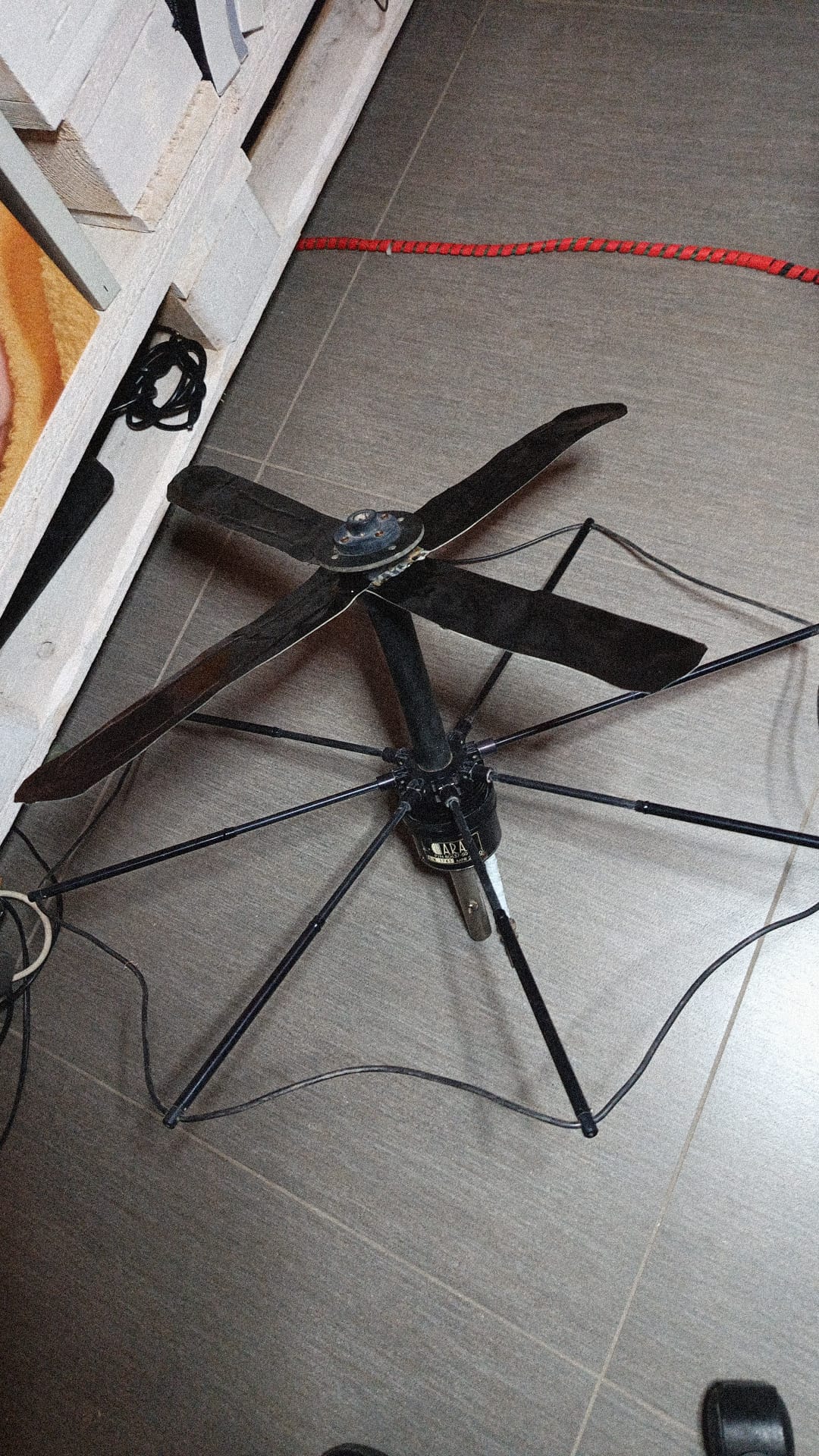

Ho deciso quindi di ripristinare il funzionamento elettrico dell' antenna sostituendo le alette mancanti con dei fili di rame piegati a forma di "U" e saldati sulla basetta a croce.Successivamente come vedete nelle foto ho deciso di rivestire i fili in rame con nastro telato nero che ho provveduto a sagomare come con la stessa forma delle alette originali. Successivamente ho modificato un piedistallo fotografico in modo tale che accogliesse l' antenna satellitare alla giusta inclinazione.
L' antenna è stata progettata per un funzionamento compreso tra i 200 e 400 Mhz ed utilizzando una chiavetta RTL-SDR al mio portatile e puntando l'antenna in direzione Sud ad una altezza di circa 15 gradi ho potuto constatare la notevole attività su queste frequenze proveniente dal Satellite.

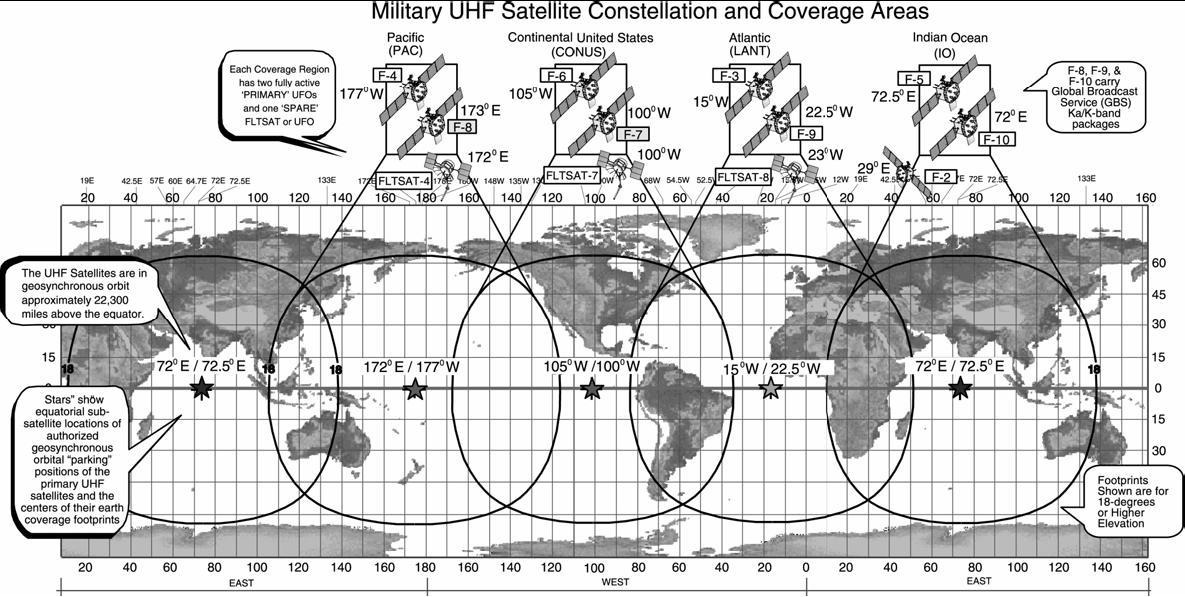

Come da mappa allegata si può notare come sono distribuiti in orbita fissa intorno alla Terra questi satelliti e come ognuno ha la sua zona di copertura e quindi in base alla posizione dove ci si trova sulla Terra va puntata l' antenna.
